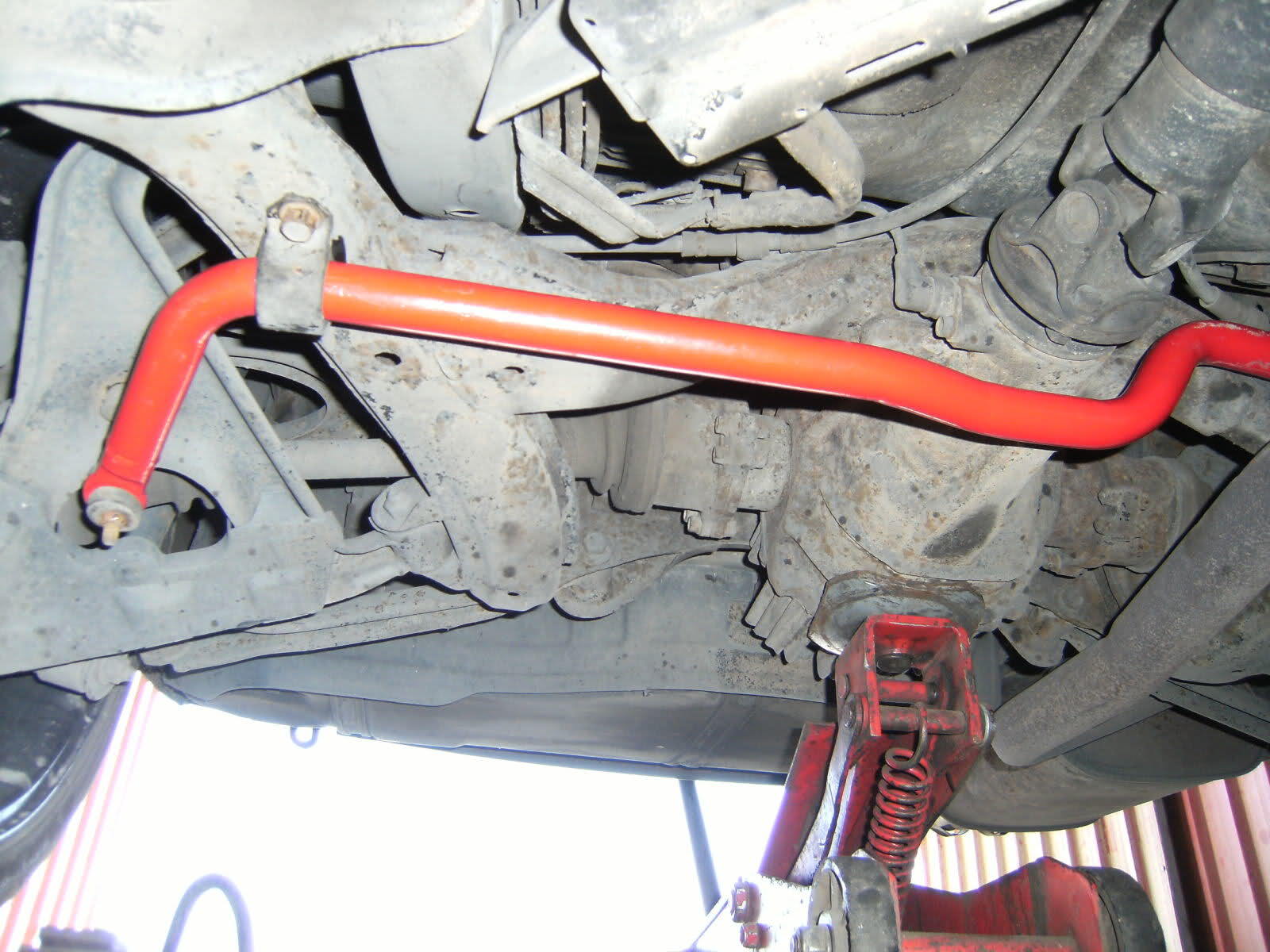

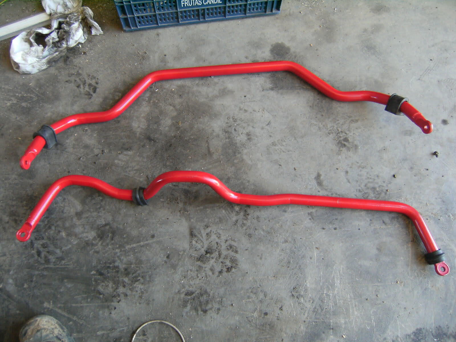

bueno vengo con novedades, el viernes instale las estabilizadoras godspeed. no es llegar y ala solo hay que hacer una pequeñas mod y es cortar los tacos nuevos que vienen porque quedan muy grandes y no entran en los soportes.
aqui una foto antes de montarlas:
aqui la diferencia de la delantera vieja y la nueva:

genial mod :wink: supongo q son las de nipponz, te me adelantaste capuyin XDDD
PD: no estaras levantando el coche por el diferencial, no? se puede? jajaj

El sitio que el fabricante indica como correcto para levantar con gato de taller al s13 es ese, el diferencial :wink: aunque yo siempre pongo entre el gato y el diff un taco de madera xk las aletas de refrigeracion de la tapa del dif son fragiles y pueden partirse facilmente, y ademas para que el gato mo me marque el dif claro está :stuck_out_tongue:
Para levantarlo con gato de taller de la parte de delante el sitio es justo en medio del puente delantero :wink:

bueno deciros que si teneis razon tenia que poner algo pero cuando no l tengo… estaba en un foso y siempre e trabajado en elevador y los tacos que tenia eran muy grandes,a el diferencial esta intacto y la zona de enganxarlo fue alrededor de el tornillo que la zona es mas plana. si os fijais las aletas quedan por detras. tenia prisa las monte en 45minutos y no me pude estar.
