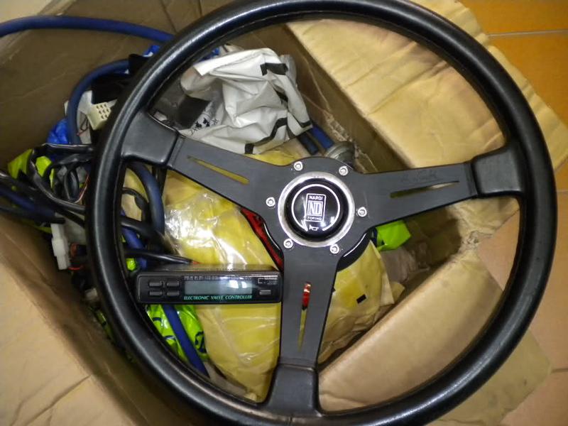

ya empeze con reloj de presión de turbo y volante towapoH!
parasol NISMO y no aguantaba con las llantas de serie y estaban las gomas pa choped, me compre unas kosei feas de cojones

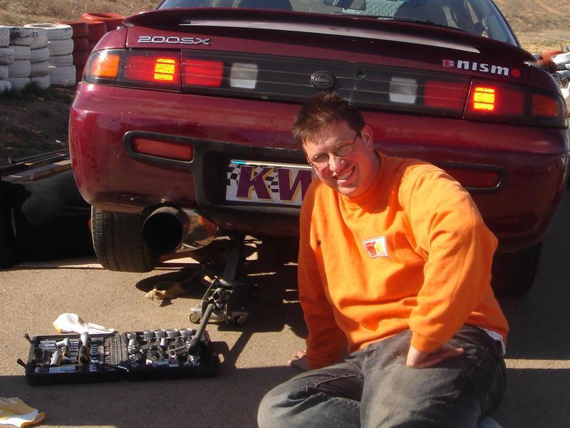

suspensiones kw v3 y la tipica foto trufas furiosas

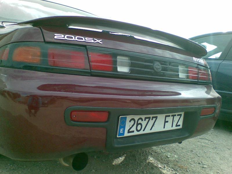

aquellas kedadas valencianas… rematriculacion 3 letras

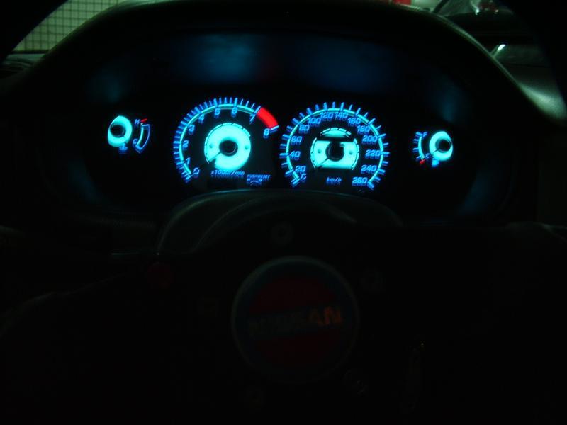

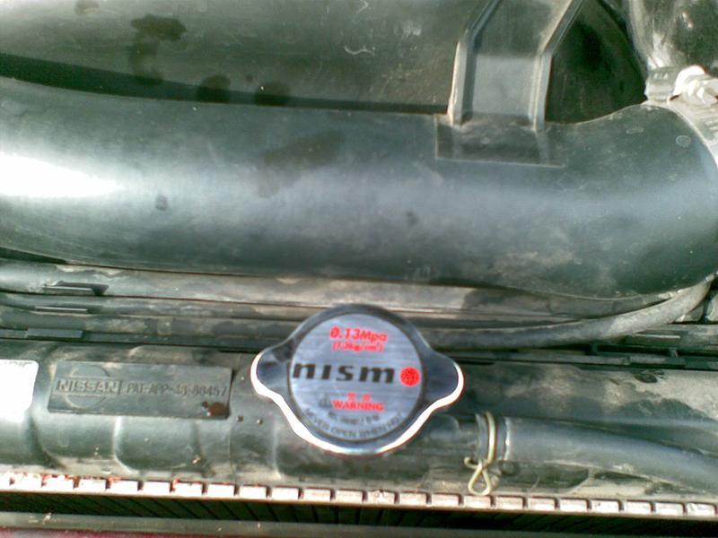

esferas de plasma reshulonas, shortshit y tapon radiador nismo
catback casero y escaporro de ebay y pilotos traseros de 14A

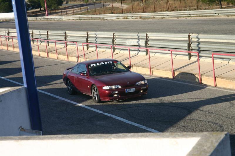

porfin me desvirgo en circuitos (calafat intentando grip pero el coche pedia drift jajaja) gooyear F1 delante y chinas detras
y al mes siguiente circuito de torremocha del jiloca
grip y drift

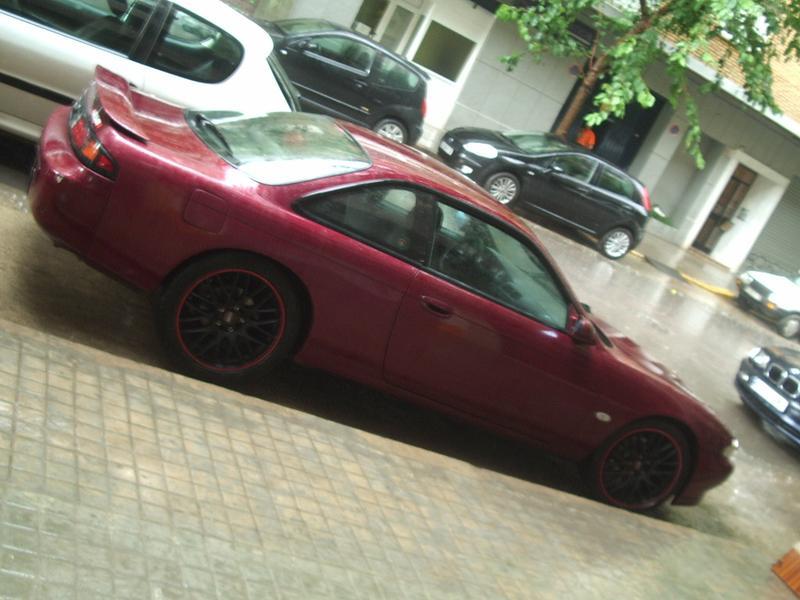

cambio de llantas imola 18

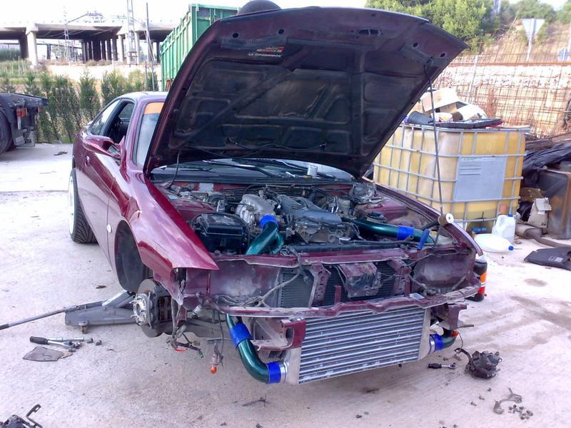

intercooler frontal ebayero

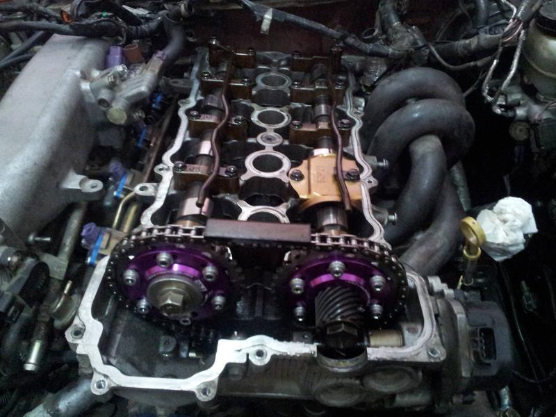

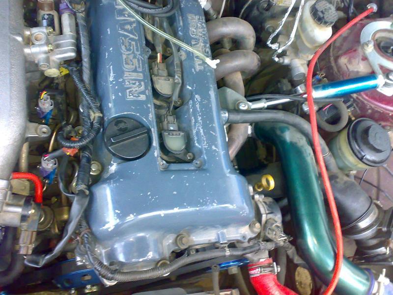

el motor no subia limpio del todo y le mire la compresión, daba menos de la que tocaba y le cambie segmentos, casquillos y juntas
POYAQUE le ponemos poleas regulables de arboles de levas HKS (ya que el variador estaba cabando su propia tumba) y colectores de escape XSpower

salió un turbo GT2871R barato y pa dentro

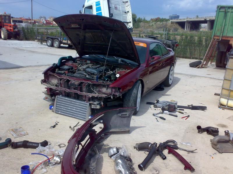

poleas aligeradas apex, parrilla delantera jdm, cambio de planes apexi power fc y cauda Z32
presentando toda la feria …turbo timer greddy, tirantes delanteros cusco, banda ancha aem, pedales targa, pomo nismo

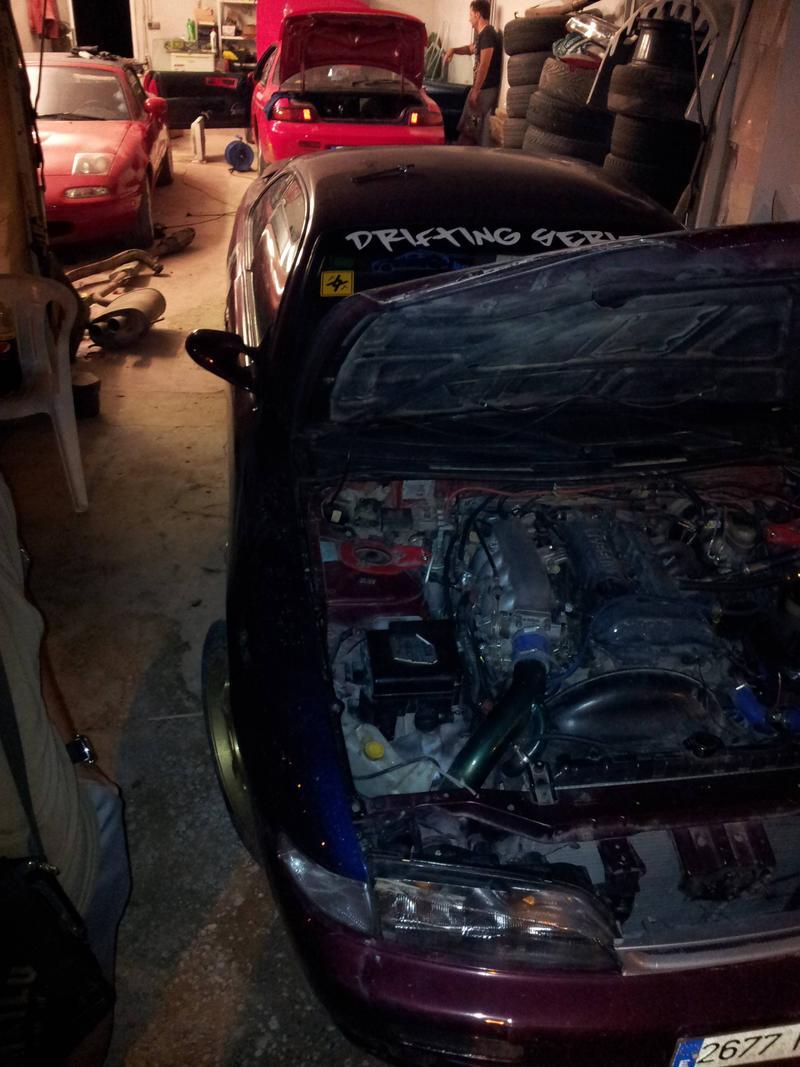

montados inyectores 555cc denso, manguitos radiador silicona, poleas aligeradas, amortiguador de motor…
arranque con los inyectores gordos, hiper rico tirando humo negro

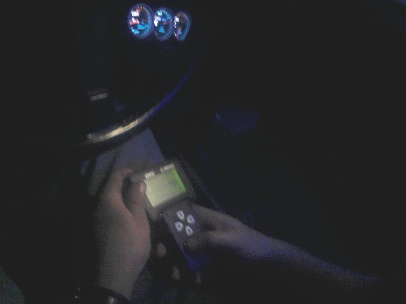

Power FC conectada pero no arranca

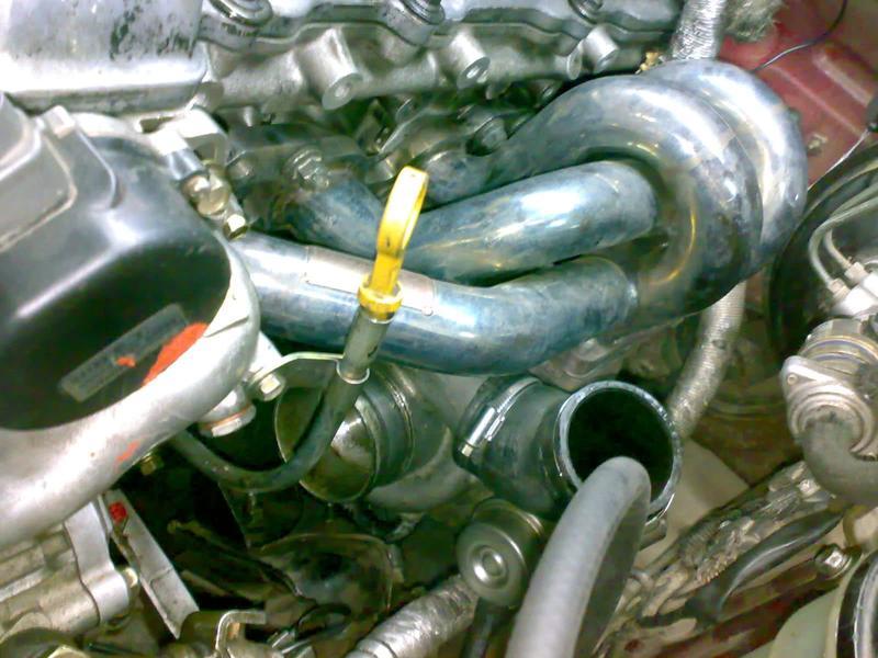

admision ARC con nuevo codo aluminio de cauda a turbo y cambio de controladora a Greddy profec B
https://scontent-mad1-1.xx.fbcdn.net/v/t1.0-9/197244_10150408711790427_7636364_n.jpg?_nc_cat=104&_nc_oc=AQmlUpPsds25ut38OIiTFP89QeB9O5-KBbP6g9O3ACgywUTWDY8-36U_iFEi7-GckZU&_nc_ht=scontent-mad1-1.xx&oh=f9badab86af4f6fe69bbb12b9627c046&oe=5DA9F69E
tras conectar el cauda de Z32 … no arranca… vuelta a montar el de origen, y lo mismo.

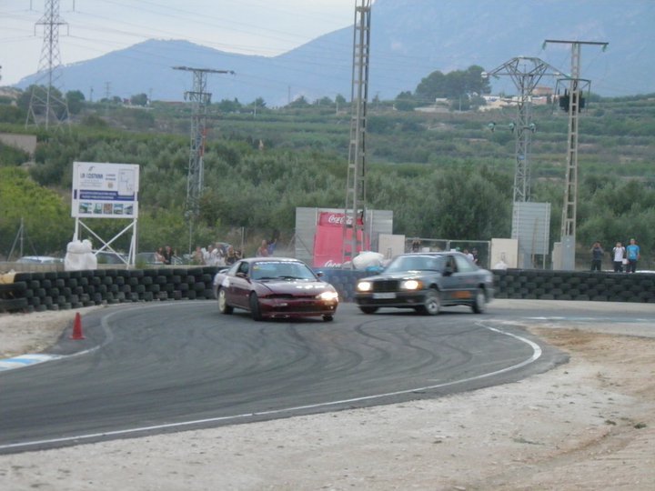

DRIFTING SERIES ALBAIDA Julio 2011
https://scontent-mad1-1.xx.fbcdn.net/v/t1.0-9/267395_10150733067930427_1903369_n.jpg?_nc_cat=100&_nc_oc=AQnXCEd3tDxRON4hxpgLp4ytgyz9I9LafL60aiTGM7gfJ0UM3E6-LcYjIKxdIdBFPtE&_nc_ht=scontent-mad1-1.xx&oh=c2b67038460f44b1cf223e8196609588&oe=5DBF6A53
a veces no todo sale bien jajajajaja pero no importa, valio la pena

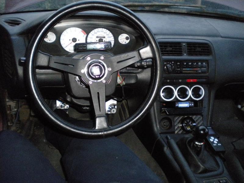

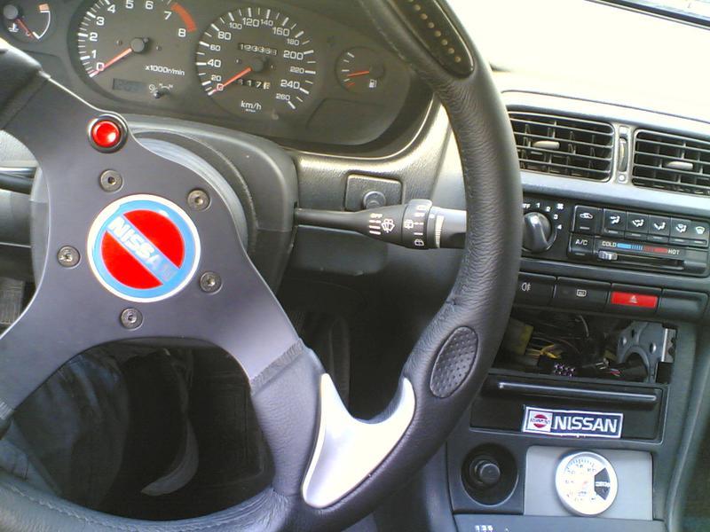

Junio 2012 mariconenando el interior con tela monopoly y pomo D1 spec de carbono
