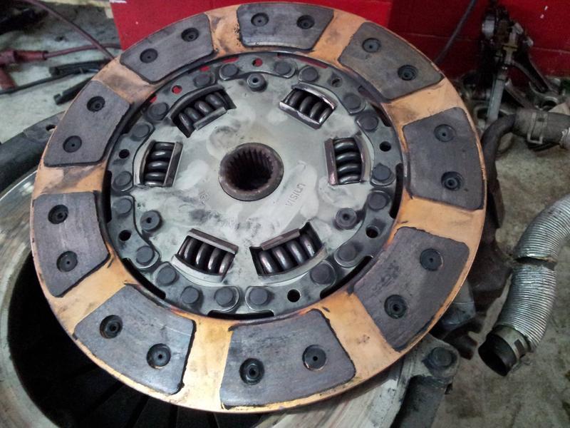

Actualizo, toca cambio de filtro y aceite, otra vez opto por castrol RS10w60 que ahora las botellas ya son de 5 litros y me sobra con una.
Asomandome el otro dia en el elevador y viendo el embrague que le quedaba poca vida decidí montar el UNISIA que tenia guardado de piedras, aproveché para montarle el latiguillo de embrague flexible también.
No se nota gran cambio la verdad y por suerte nada de ruidos de muelles ni nada raro.

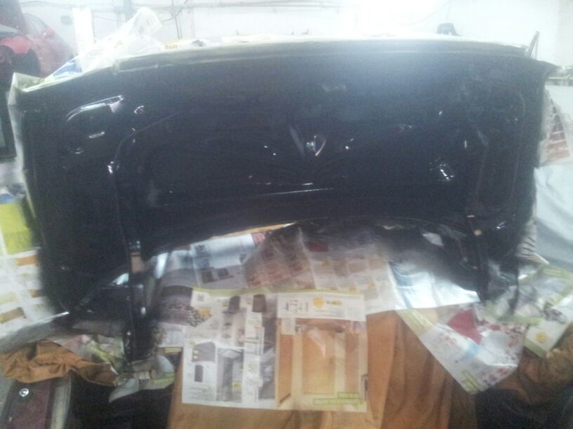

empeze pintando todos los interiores negro, interior de maletero y tapa, interiores de puerta y chasis.

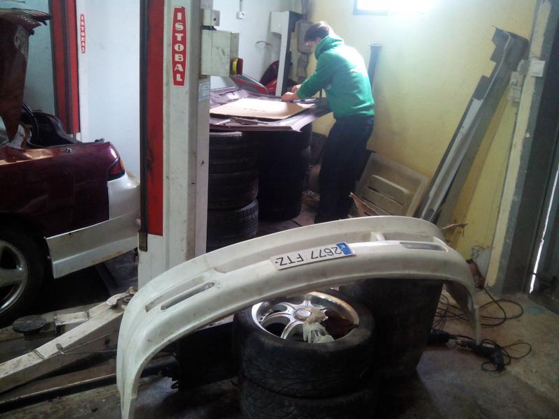

desmonte parachoques de serie para preparar los del kit de carroceria

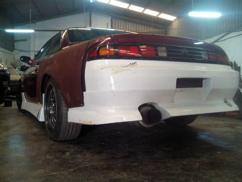

aqui el trasero

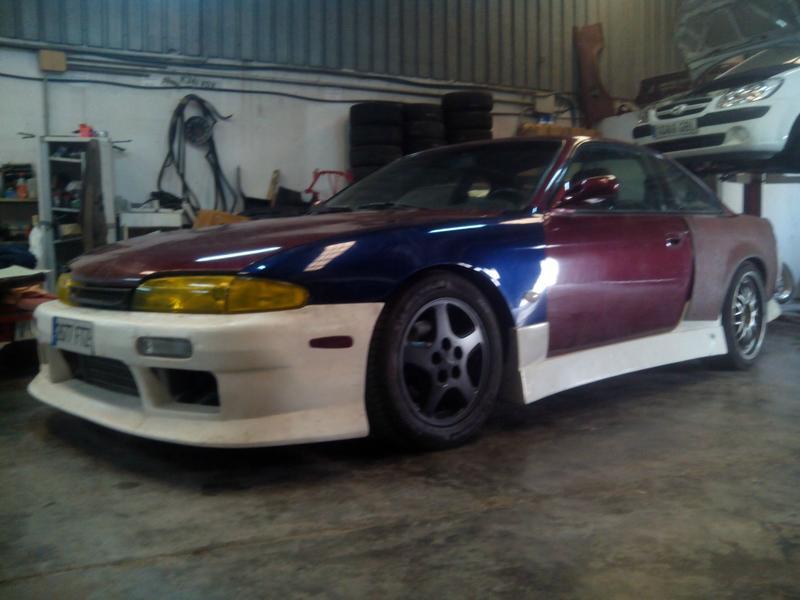

ya montado el delantero, taloneras y las aletas traseras presentadas para ver como jugar con los separadores
la delantera abierta a tubo hace que llevar alante 9 de ancho con separador de 2 centimetros no rebiente el neumatico ni la aleta
aqui con la llanta en 9 de ancho a falta de probar la de 9,5

esta semana toca dejar fijada la salida de aire al capo, cortar las aletas traseras de serie para bajar el coche y dejar arras la rueda con la aleta, y prepararlo de carroceria para vinilar.
Esa entrada le queda muy guapa.ya hay ganas d verlo akavado

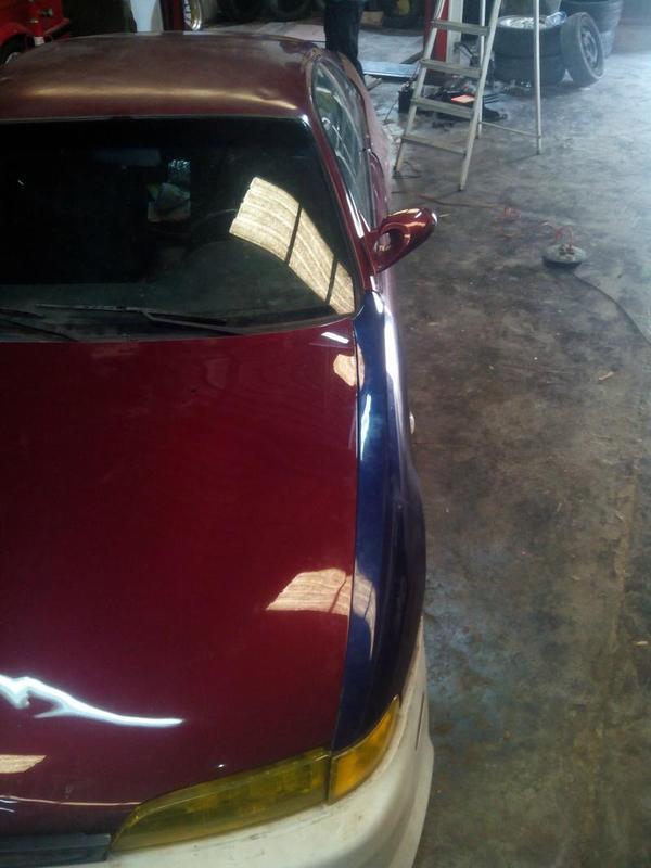

Poco a poco seguimos, esta semana ya corté las aletas traseras un par de dedos que al bajar a tope las suspensiones apoyaban encima del neumatico.

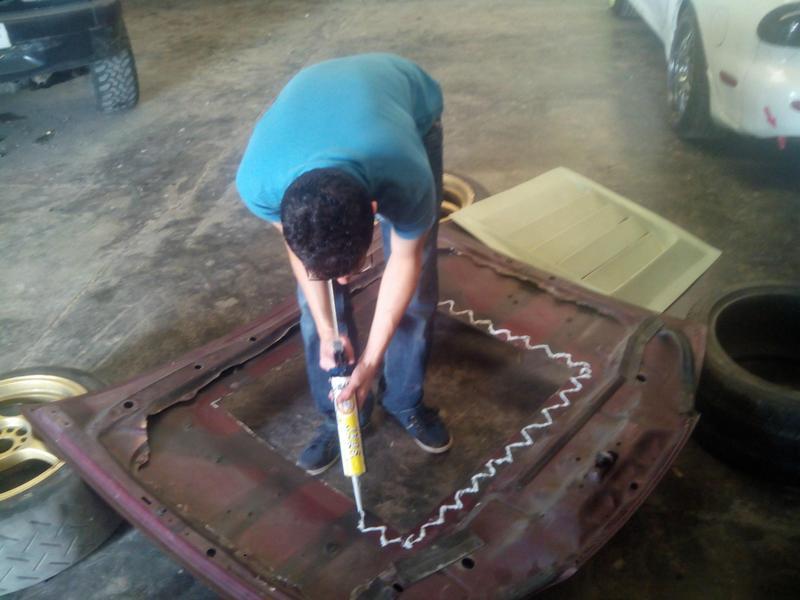

ya pegando la toma de aire al capó

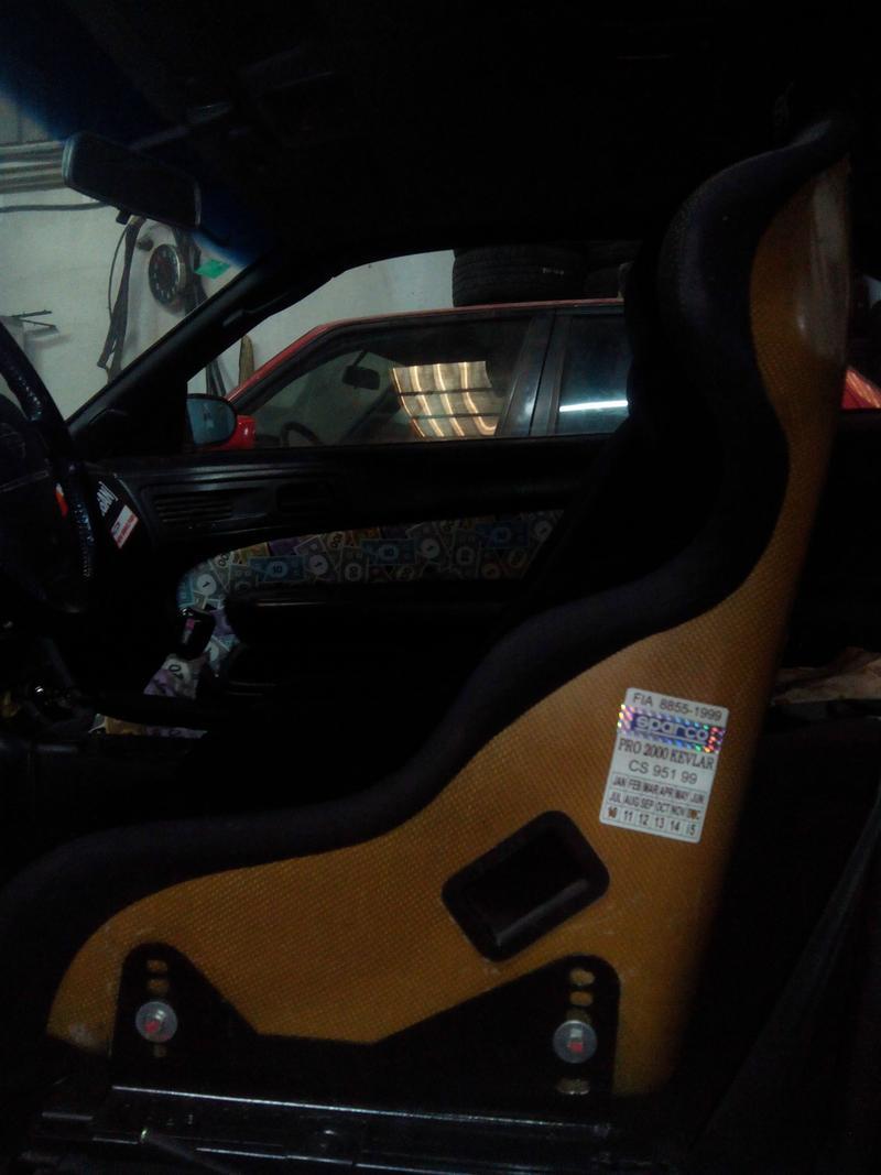

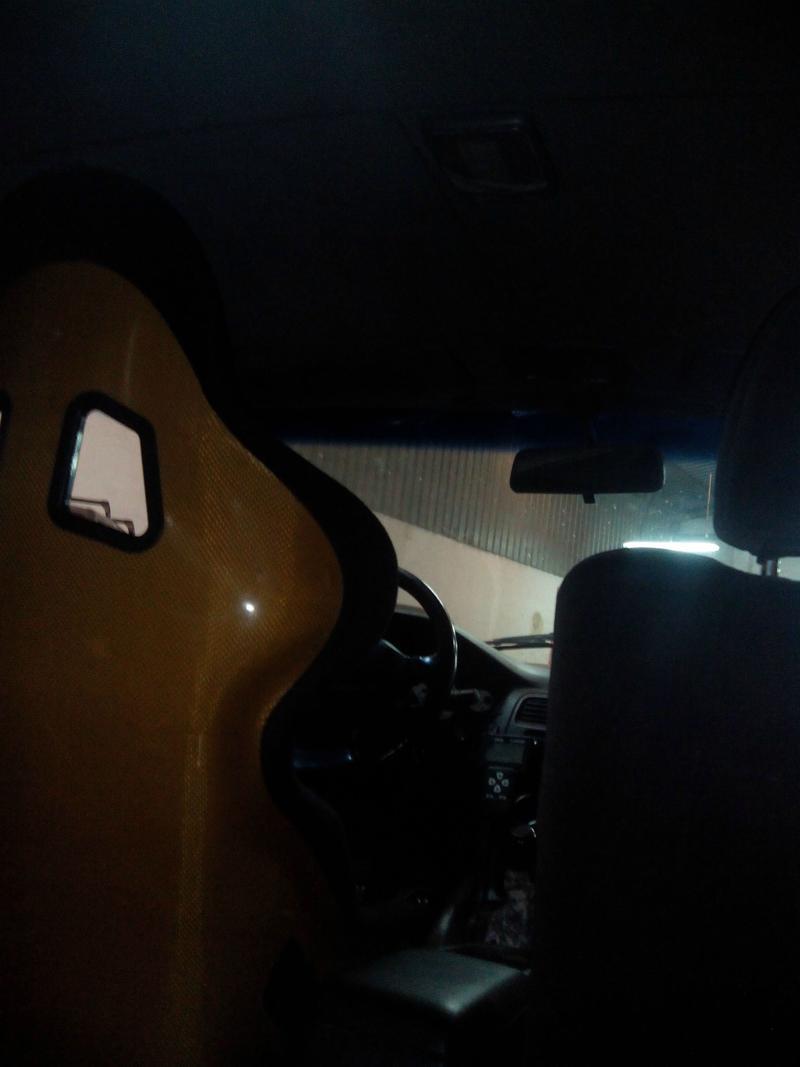

Para terminar monté los backets Sparco PRO2000 kevlar.

lo vas a homologar para dos plazas no? lo digo x los bakets…vale cualquier baket para homologar? o es como con los semis que solo valen x marcas y x modelos
solo se podian hasta hace unos meses los BC corona y los sparco torino, lo unico que no homologaré seran asientos y volante, con las guias que llevo en media hora estan cambiados xD y si me para la poli llevando escape, kit de carroceria, tema motor, llantas y suspensiones homologadas dudo que sean tan tocapelotas.
