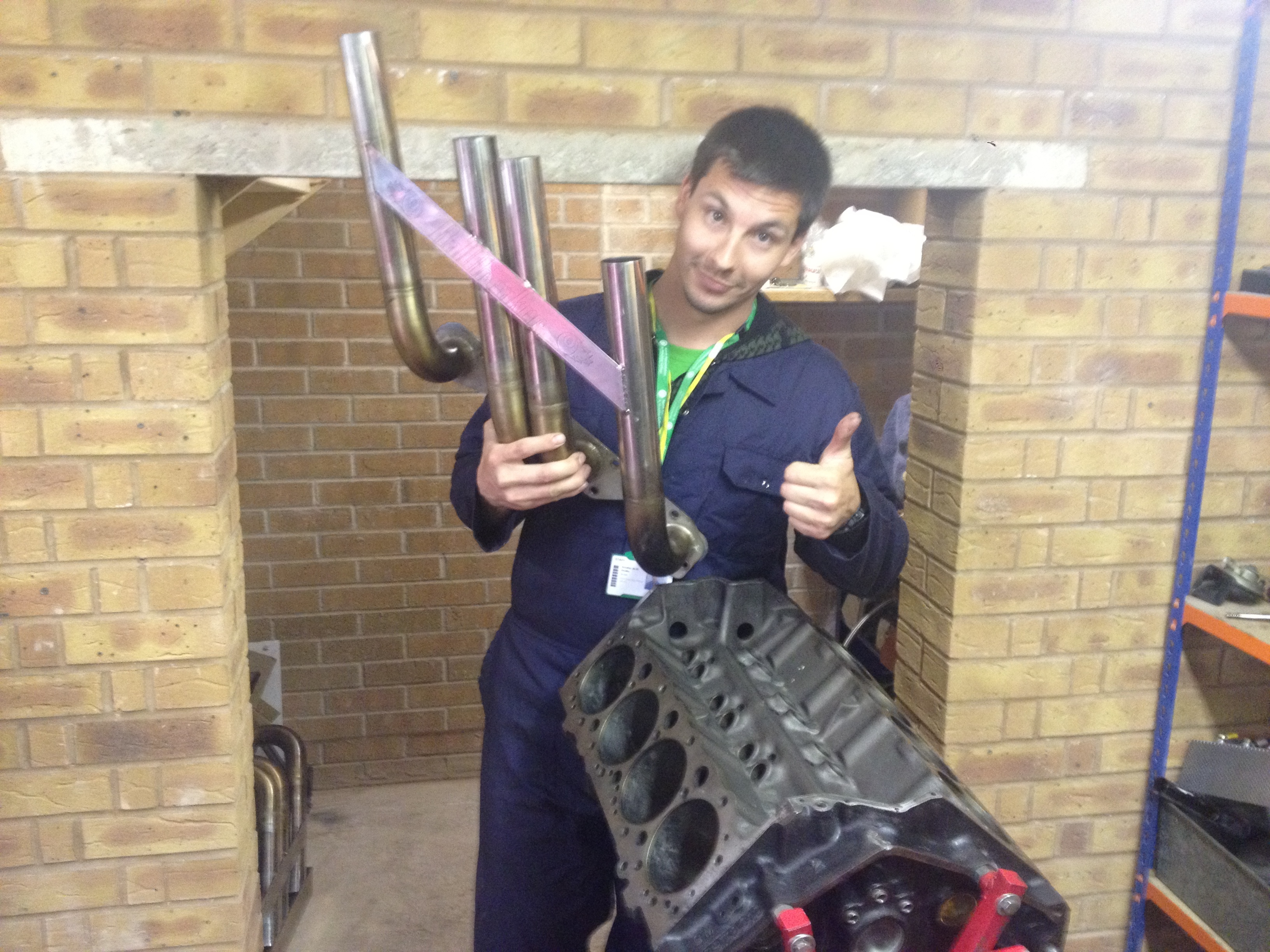

Que bueno esto! Por cierto, los colectores/escapes pocos problemas de diseño, no? ja,ja,
Solo que tengan la misma longitud.

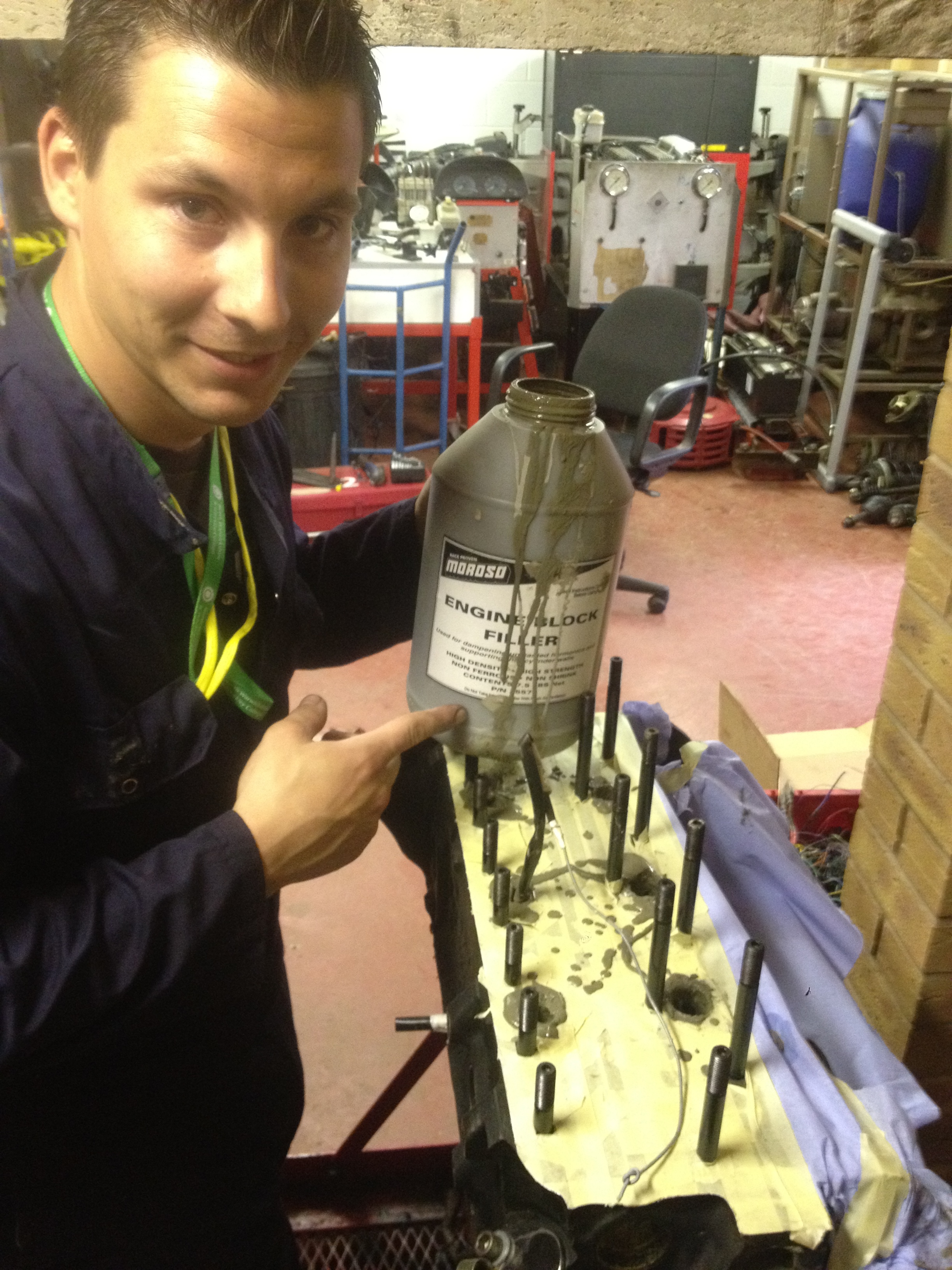

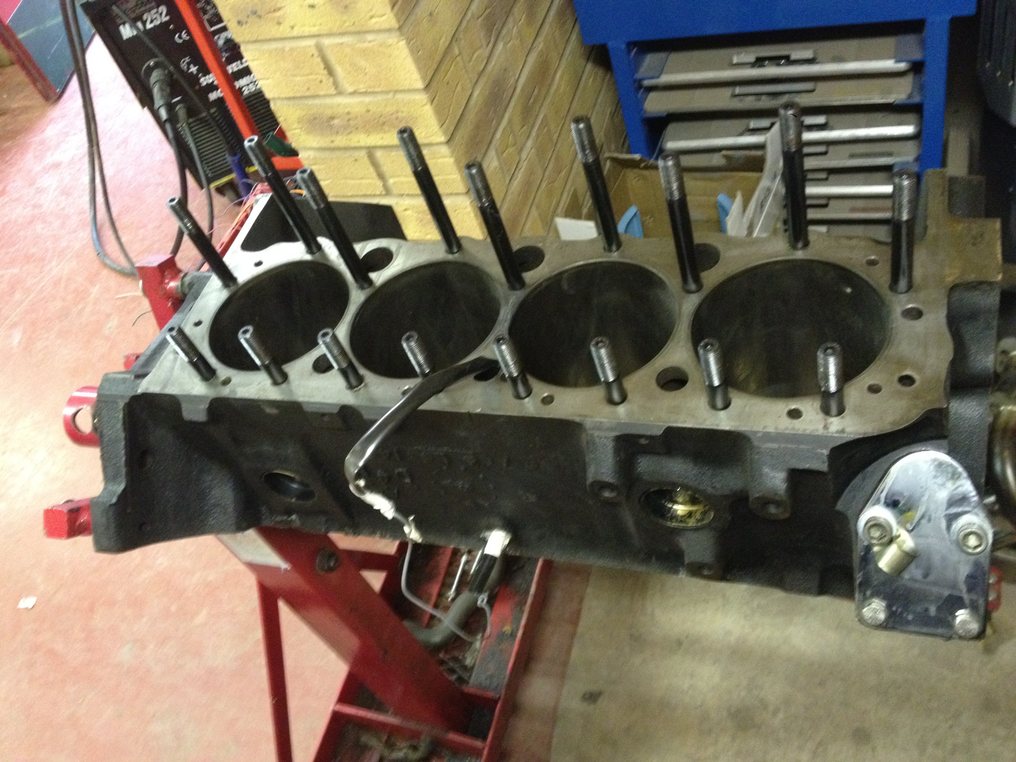

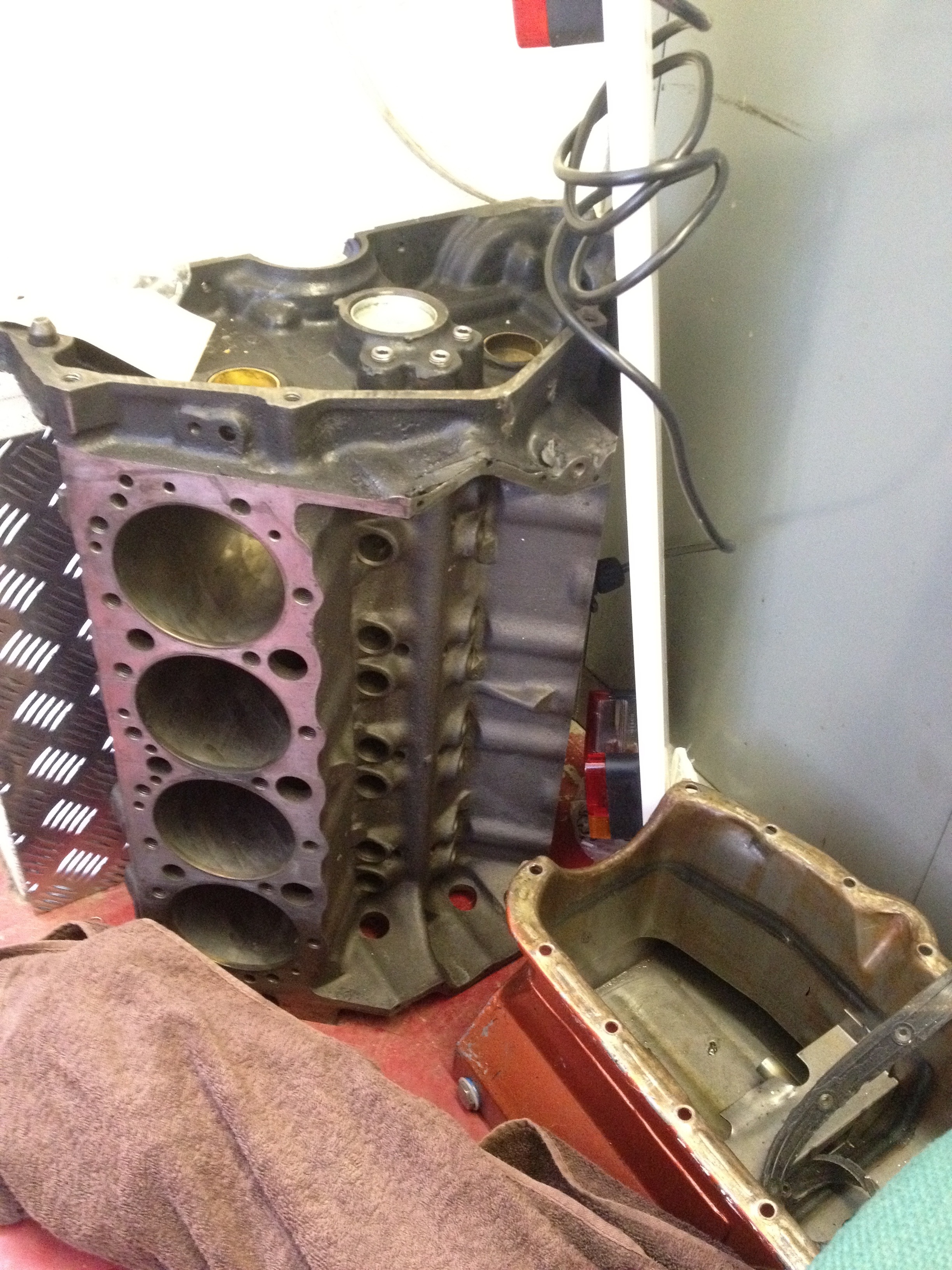

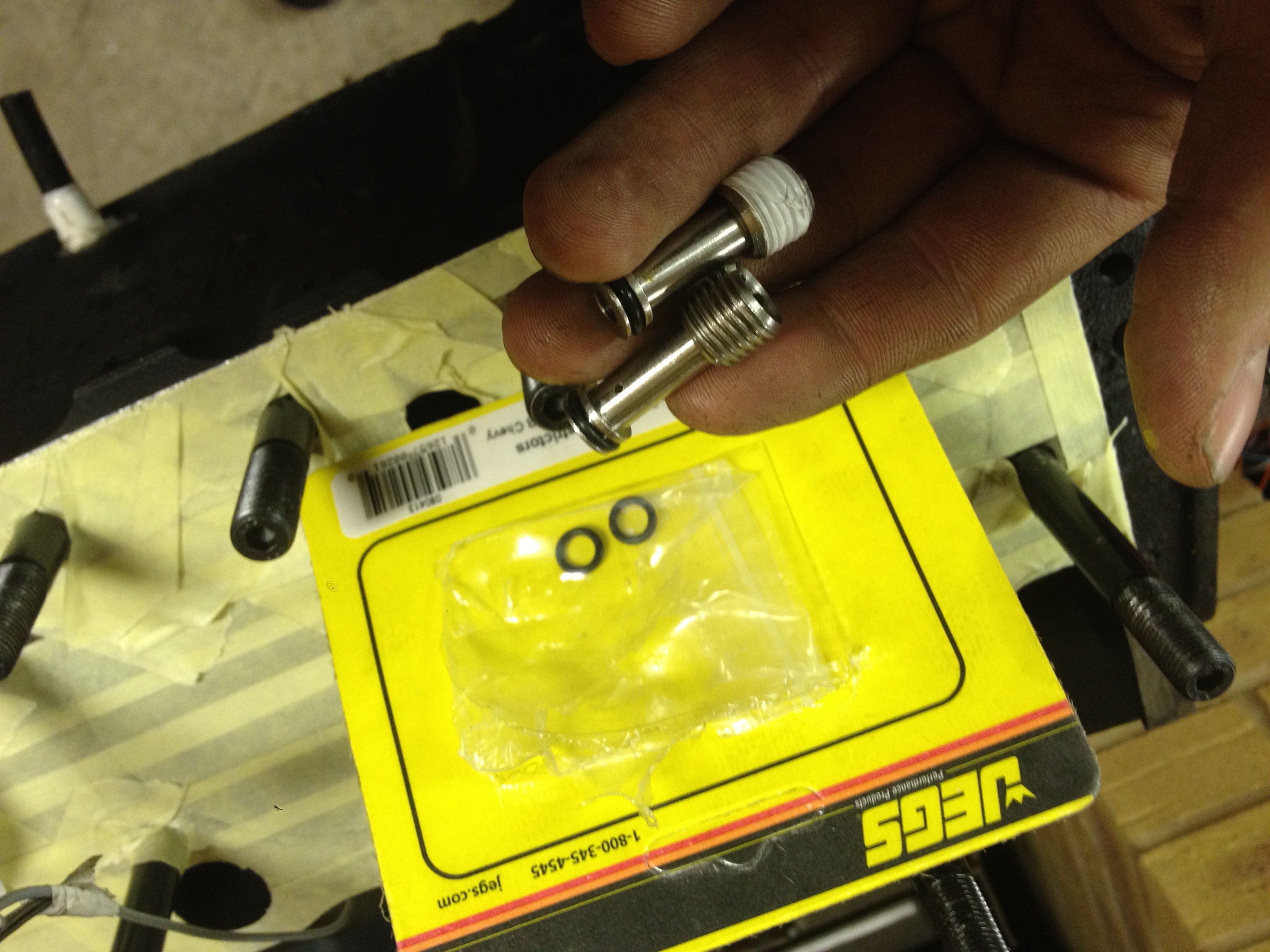

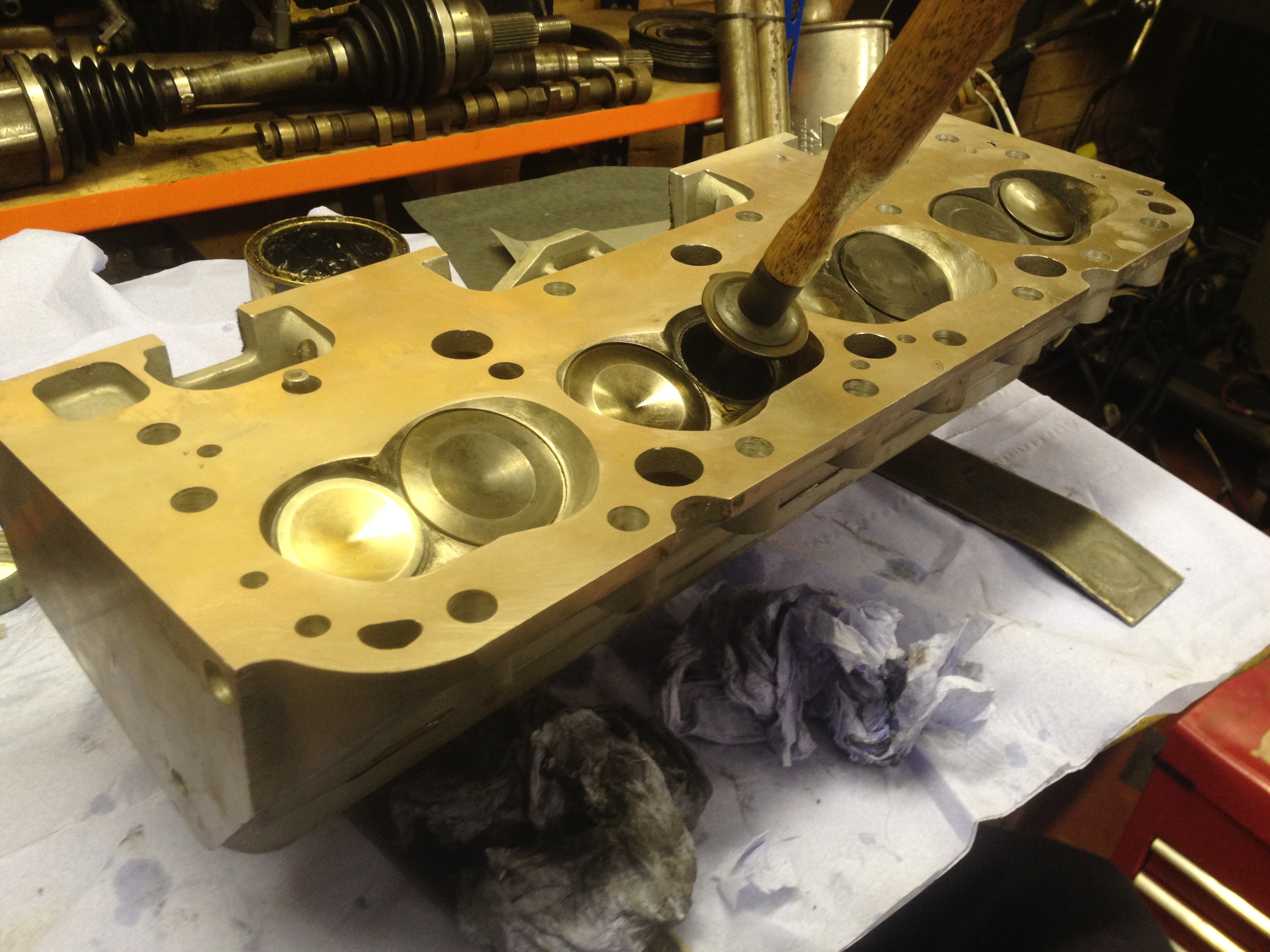

hoy a tocado repasar los asientos de las válvulas , relleno de una bancada con resina previa nivelación del bloque y colcocacion de restrictores de aceite relleno hasta el 80% del bloque, e dejado un tubo que conecta con el tapón de drenaje para verificar en cada carrera si hay restos de aceite .
¿Esa resina que va por la parte de la refrigeración para darle mas consistencia a los cilindros?
Has repasado los asientos como antaño los hacían nuestros antepasados, es una forma muy económica y eficaz.

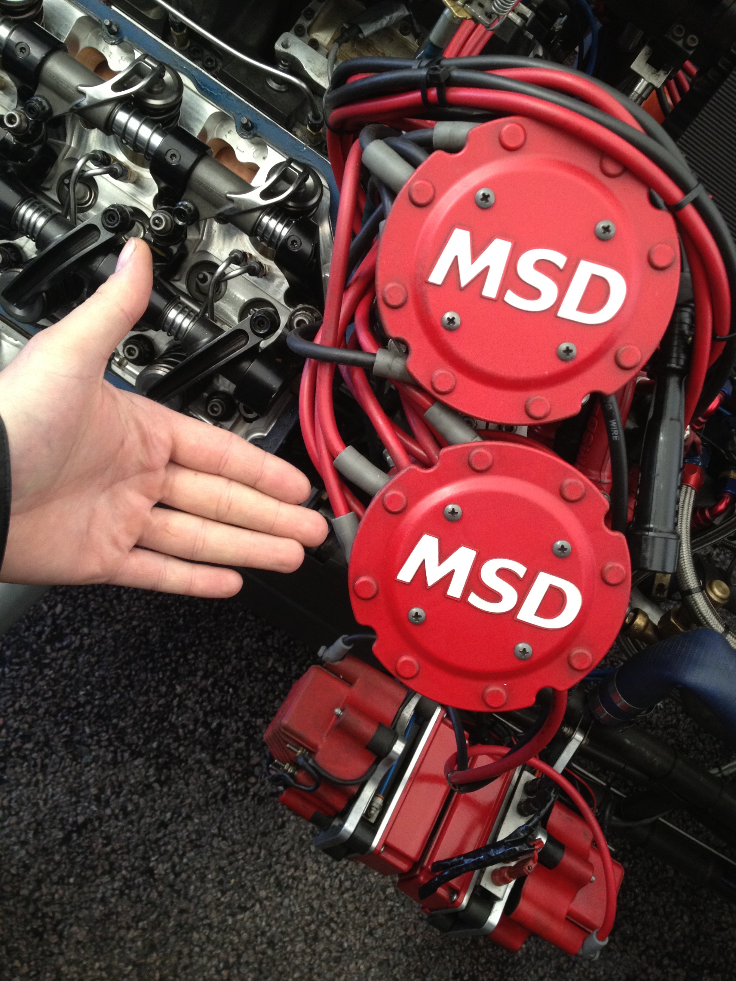

Bueno resumen del día de hoy , viaje a Santapod para conocer a los equipos locales e internacionales que competiran este fin de semana en [FONT=Verdana]**FIA European Drag Racing Championships Inc FIM Europe Drag Bikes , **[/FONT]grandes personas y grandes equipos sin ningún tipo de secreto que ocultar. muy buen ambiente!

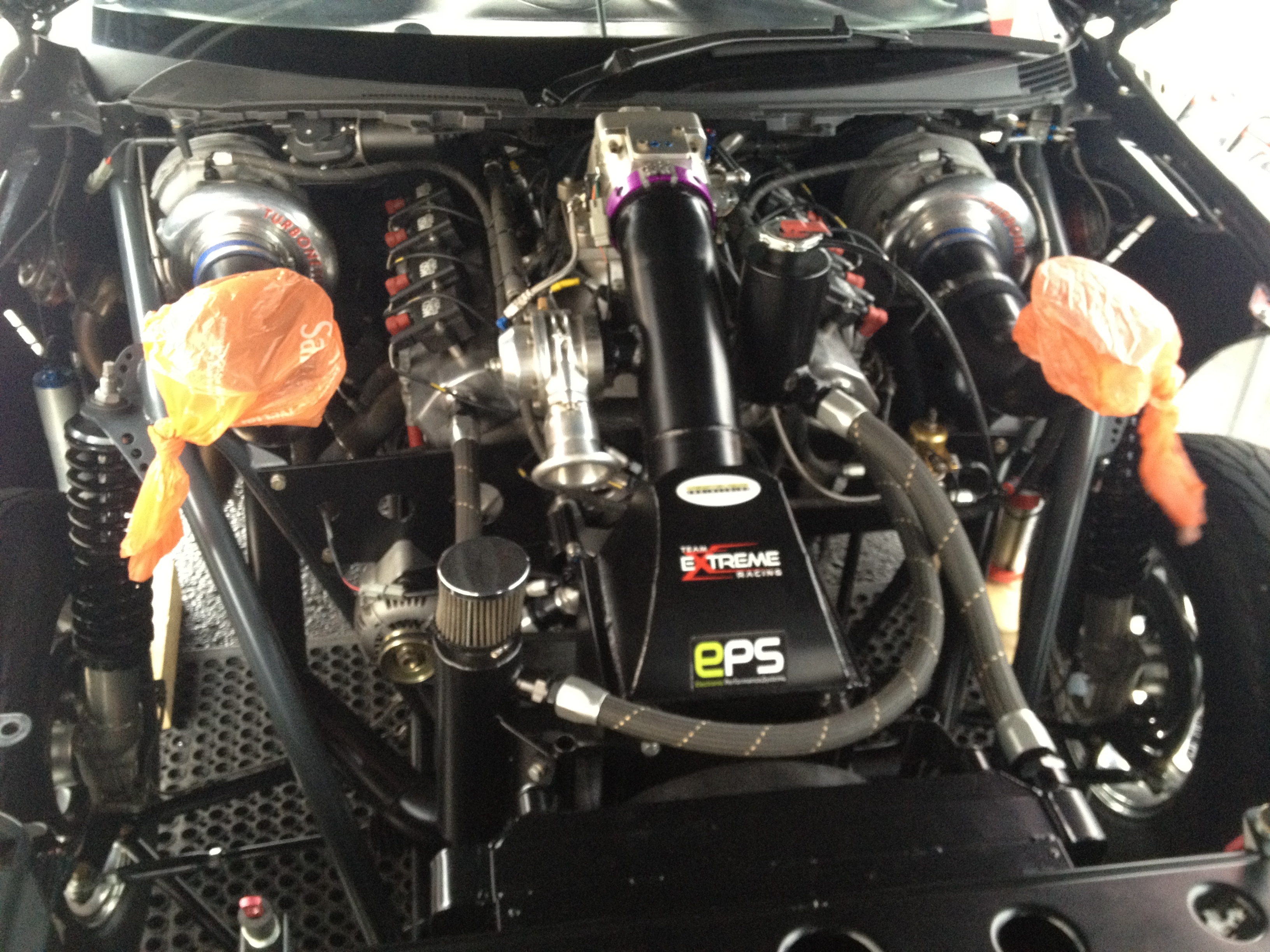

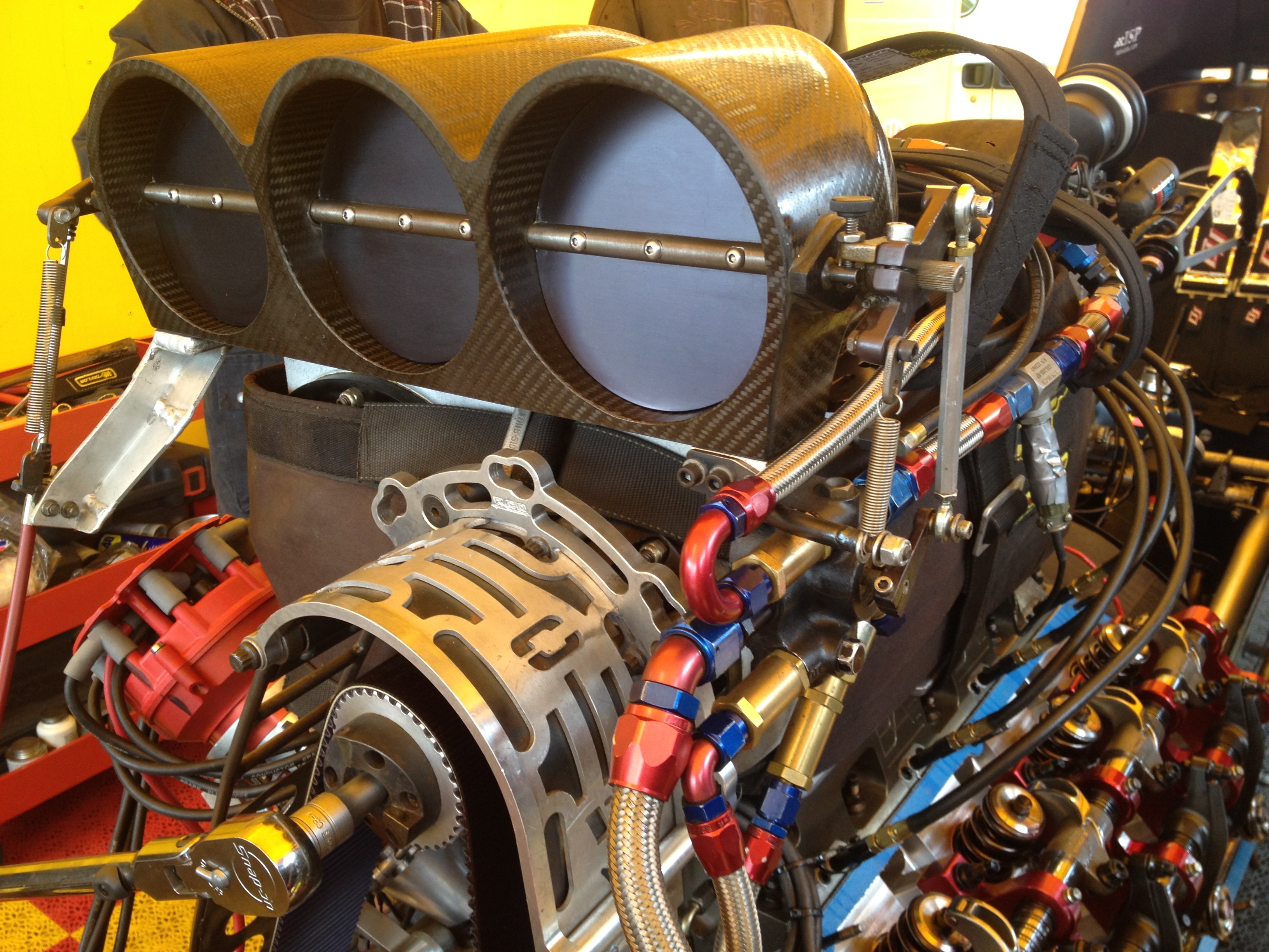

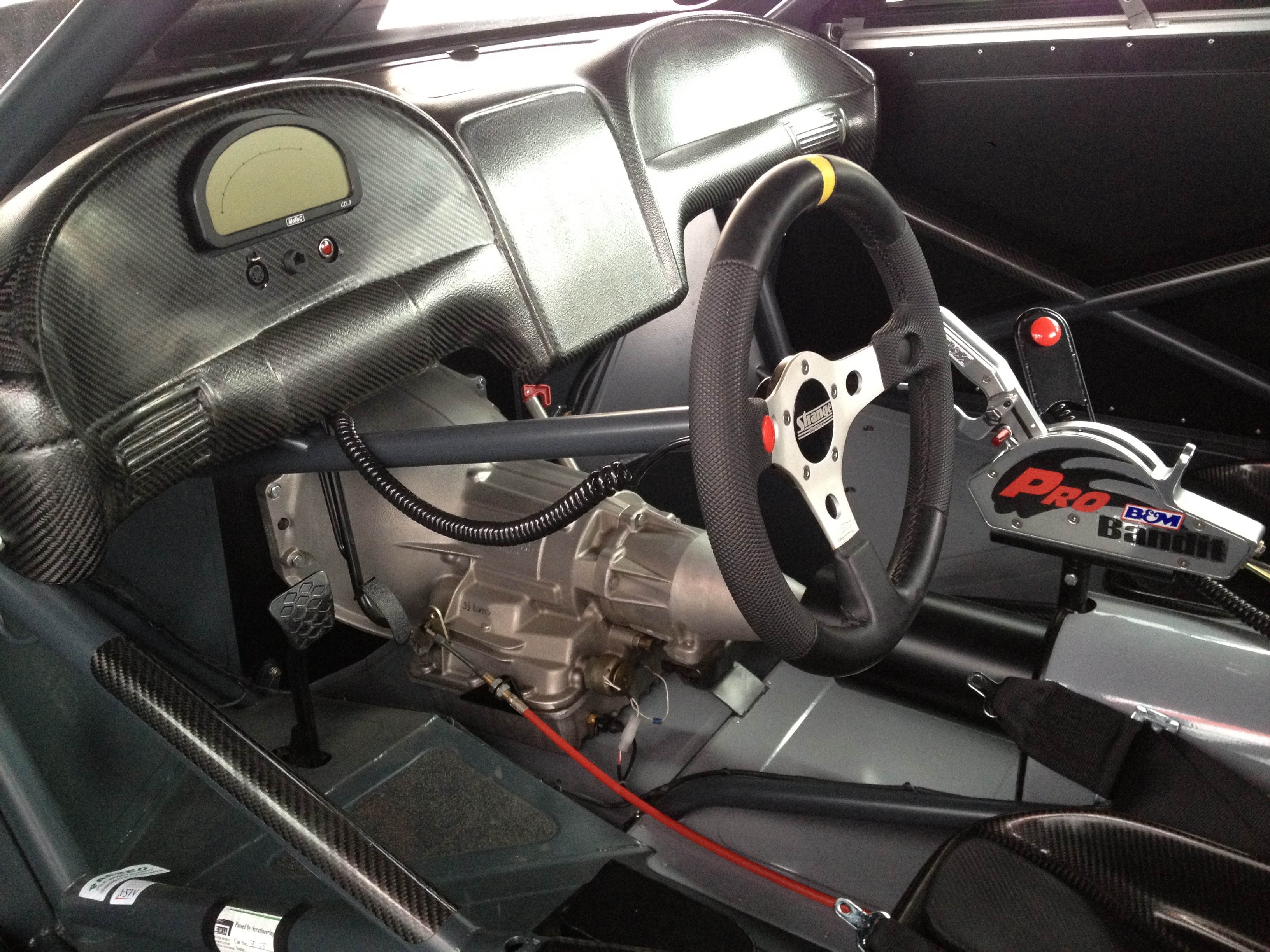

Lo que tengo detras en el motor de este top fuel de 8000hp

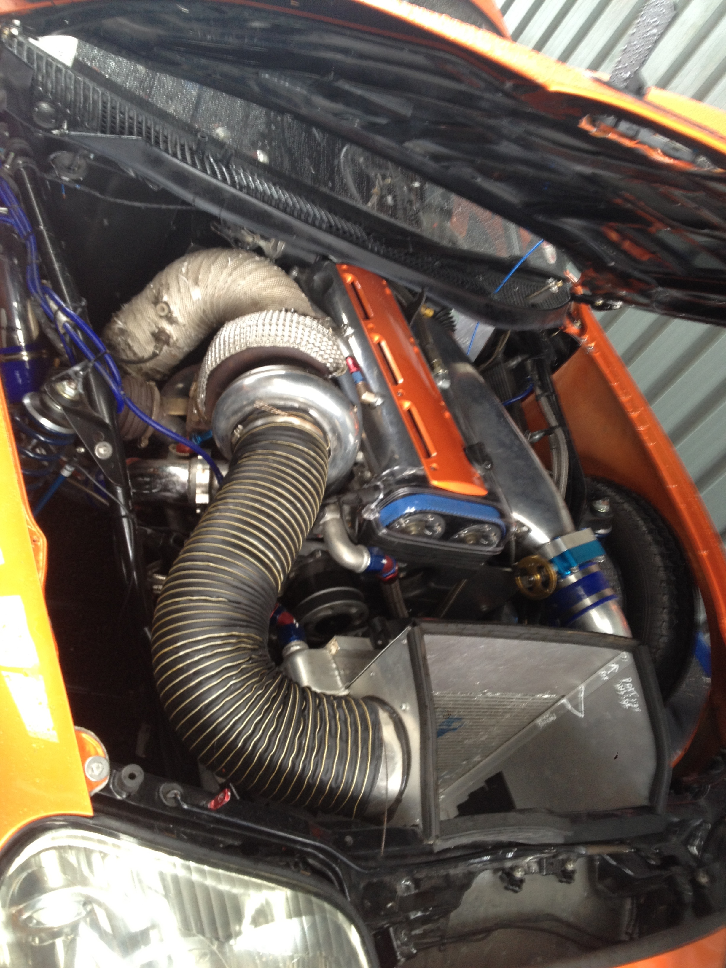

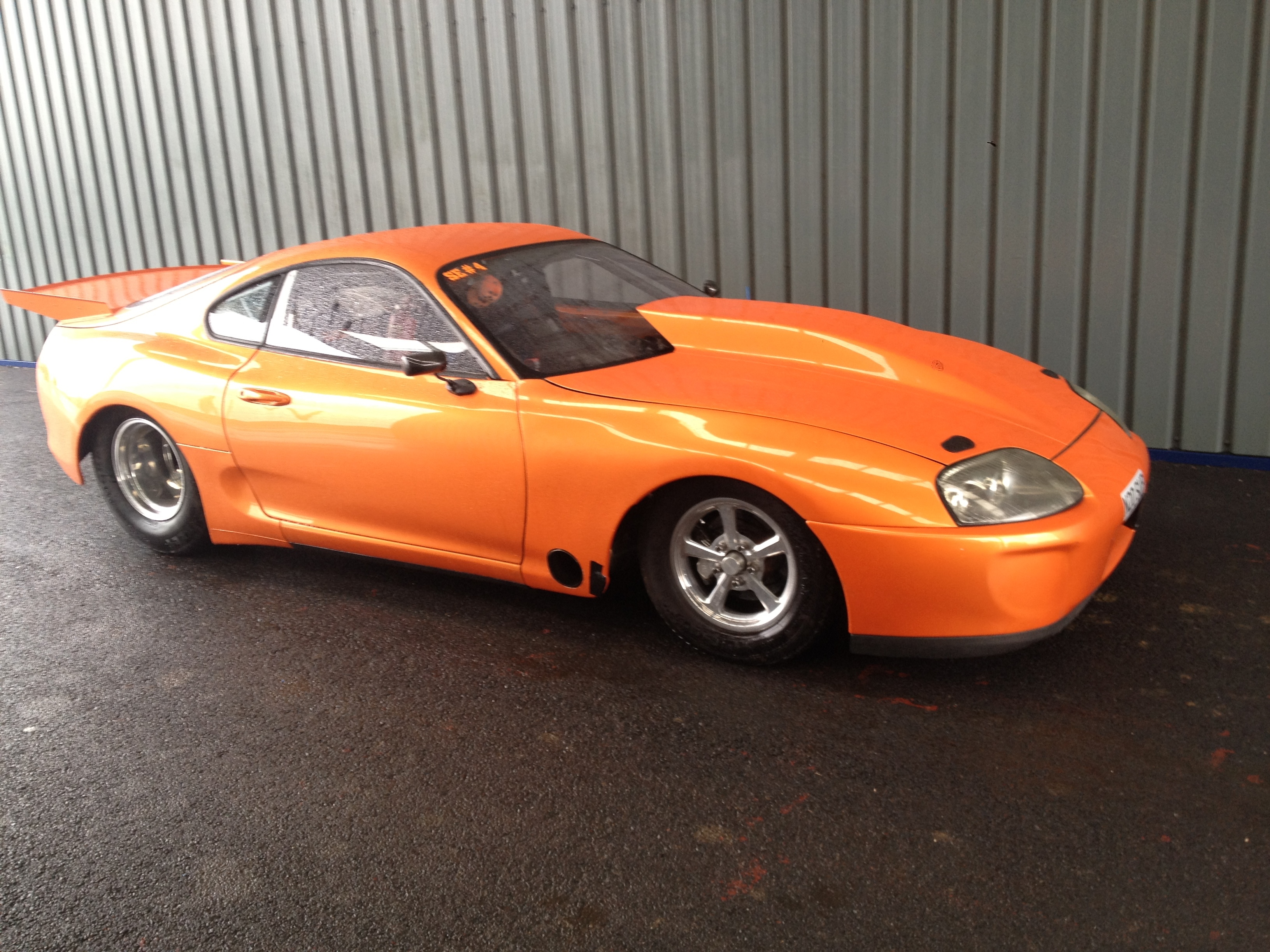

Post data el supra esta dando 2300 hp con nitro .
