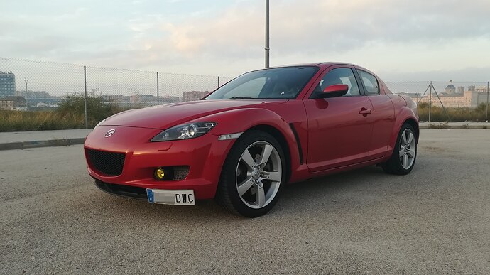

Hola chic@s, a pesar de llevar unos años por aquí, nunca he hecho un post de mi rotativo, no os quiero aburrir, al final habrá lista de compra y fotos, aun que estéticamente es uno mas.
Es una unidad del 2006, de los primeros del reestiling, yo lo compre en 2011, con poco mas de 45.000Km, tras haber pasado por varias manos en poco tiempo.
Al mes de comprarlo hice una prueba de compresión con la maquina especifica obteniendo unos buenos resultados, así que estaba listo para utilizarlo.
El coche actualmente tiene unos 75.000km, como veis han sido pocos km, al final, el coche tiene un consumo alto, sobre todo cuando lo mueves por ciudad, y al final acabe teniendo otros coches para el día a día.
Poco a poco empecé a modificarlo, he aprendido que conforme mas lo tocas, mas delicado es, después del texto, pondre la lista de la compra. El punto mas critico fue la suspension, bilstein roscada, muy bueno todo, pero empecé a no poder entrar en garajes, acabe dejando el coche en una nave con otros amigos, y finalmente usándolo apenas nada.
Este problema luego me vino bien, tuve que usar el coche si o si, así que pude subir la suspension tipo 4x4, pasando a poder usarlo siempre que lo necesitaba, pero lo hice a lo bruto, así que dinámicamente iba fatal.
Mas tarde, pude dejar de usarlo, y se quedo con la suspension tipo 4x4, pero guardardo. Luego vino la compra de la vivienda, mas gasto, menos tiempo, y se quedo parado hasta el verano pasado.
El mes pasado ajuste la suspension a una altura correcta, le hice su mantenimiento, todo bien para pasar la ITV, primer problema, me quede enganchado en el garaje, así que tube que subirlo otra vez, pero pude salir del garaje. Pase la ITV pero empece a descubrir pequeñas averias, quizas por falta de uso.
Un electro ventilador se murió, al cambiarlo vimos que las bocas de plástico del radiador estaban chafadas, así que aprovechamos para cambiarlo por uno de aluminio, también paso a mejor vida el sensor de punto muerto, es curioso por que tengo una caja de cambio de repuesto, con los mismos km que mi coche, y tampoco funcionaba, el ultimo problema esta relacionado con el sistema de freno abs, control de tracción, etc., estoy revisando este tema con mi mecanico de confianza, por que esto se me escapa.
Os dejo la lista de la compra del coche, que recojo de la lista de cuando lo puse a la venta y finalmente cambie de ida.

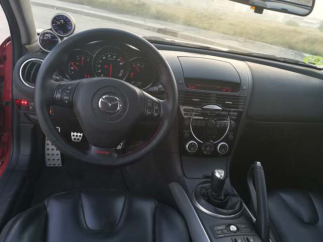

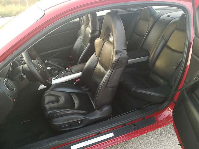

Volante Retapizado, engordado, y con abultamientos
Soporte aireador izquierdo porta relojes/ Interior pantalla GPS
Indicadores Depo temperatura de agua, temperatura de aceite, presión de aceite
Instalación de adaptador de Minidisk a USB-minijack substituyendo el cenicero.

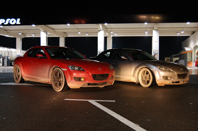

Os dejo una fotos, aquí se ven todos los estilos por los que ha pasado.

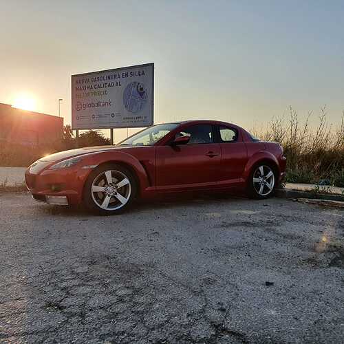

Dejo una foto de despedida para guardar en el recuerdo del foro, el ultimo día antes de su entrega.
