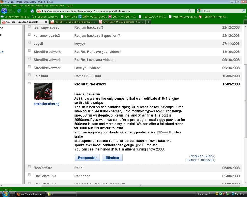

fetel,pregunta en denzod ellos tienen un kit completo ,la gente ke tenia el turbo kit eran los de brainstormtuning http://www.youtube.com/user/brainstormtuning http://i805.photobucket.com/albums/yy333/zeroracing/11-9.jpg

Problemas de taller no tengo en mi casa ai de todo y encima tengo mano de obra barata a base de cervezas XD, no pero enserio me lo imaginaba que tendría que adaptar el intercooler por que va delante del radiador y como que no queda mucho espacio pero ya te digo no hay problemas. aunque otro tema que me preocupa es el tema de los palieres pero tratando con cariño el coche yo creo que no sufrirán mucho. Preguntare en dezod siempre y cuando mis expresiones en ingles sean correctas XD que mi ingles es un poquillo malo, pero mandan a españa?
