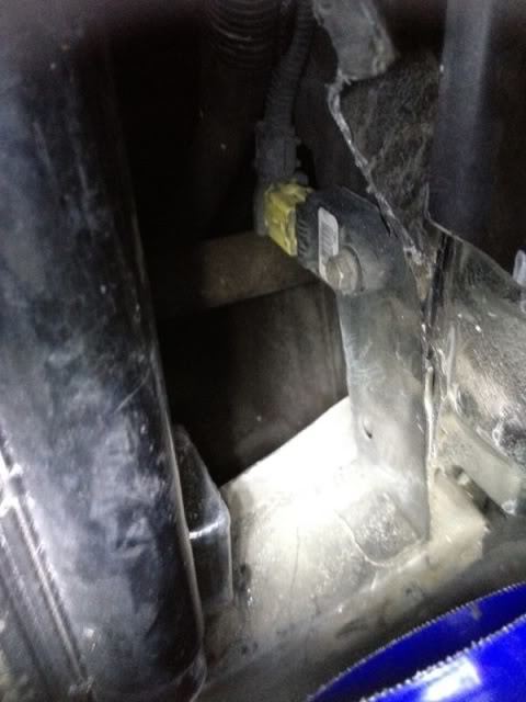

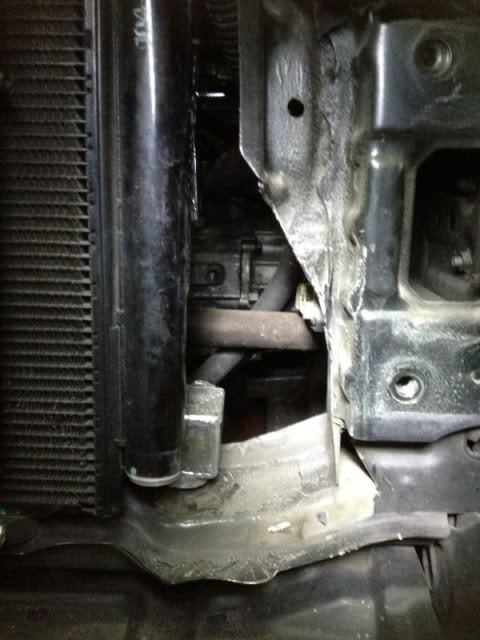

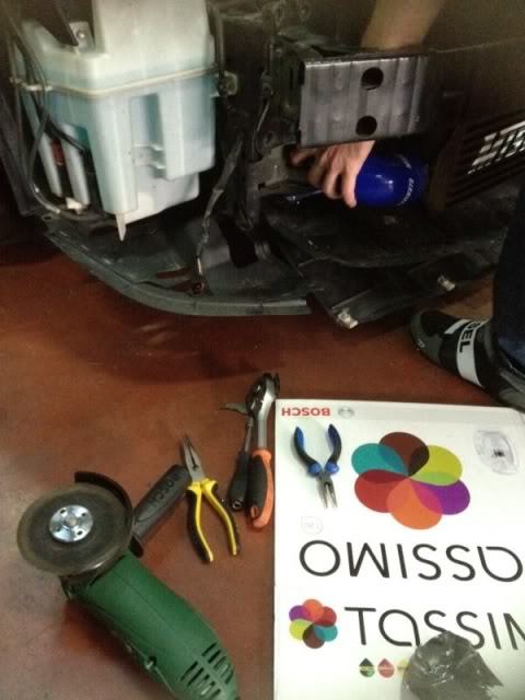

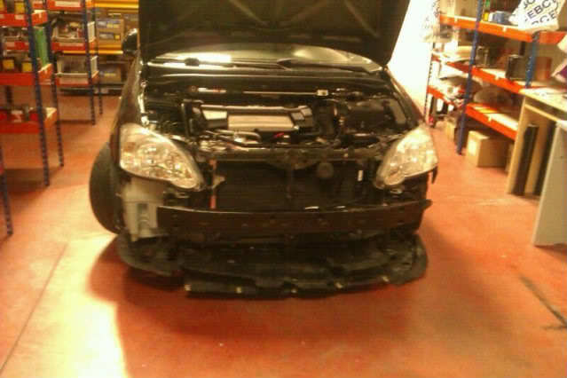

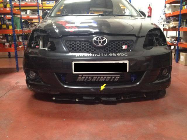

montando intercooler…

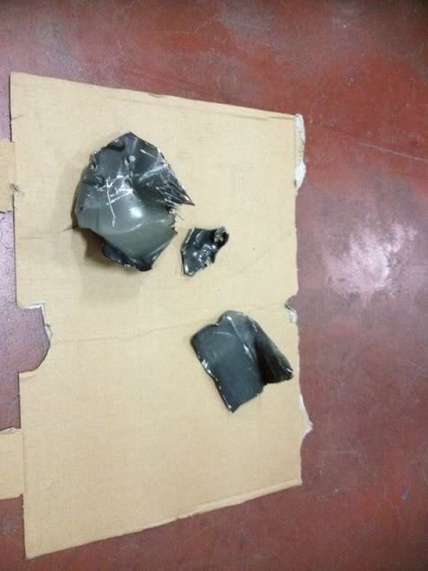

y haciendo hueco para ello…
mas o menos queda…
