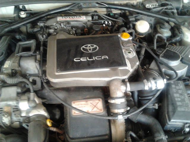

Ubicación idonea de válvula de descarga(blow off valve)
la mia es sard…
creo que esta puesta en buen sitio.

mecánicamente, algo le debe de alargar la vida al turbo, pero no creo que sea significativo… de hecho si la bov no es recirculada tiene más perjuicios mecánicos que beneficios, pero no es de eso de lo que hablábamos, sino que en el caso de montar una bov, ¿dónde es mejor?.. si lo prefieres así… ¿dónde es menos malo?
yo la llevo en la hotpipe (a la salida del turbo) porque me pillaba más a mano y porque suena más (el aire caliente en la hotpipe está a más presión que después del IC, por la temperatura)… y porque pienso que asi evitas calentar el IC con un aire que vas a tirar… aunque la verdad es que la llevo la mitad del tiempo anulada con una llavecita en el tubo de vacío porque según el día me apetece oir el sonido a pavo, o el sonido a autobús jajajaj
en cuanto a prestaciones, SIN la bov el coche responde antes a los cambios de pedal… es un hecho
