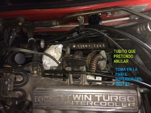

[3000gt] ¿Qué es este tubito que sale del precat trasero? ¿Puedo anularlo?
Muy buenas, algún alma caritativa me podría decir por favor que función hace este tubito curvado metálico corrugado de la imagen, que va del precatalizador trasero a otra toma debajo de los colectores de admisión?
Estoy desmontando los precatalizadores de serie para montarle en su lugar unos supresores. El supresor del precat trasero que pretendo montar es de la versión japonesa de este coche, y ya viene sin el panel de abeja interior, pero no trae el agujero para roscar ese tubito que sale de los colectores de admisión.

Adjunto foto del supresor de catalizador delantero que pretendo montar sin la toma para ese tubito.
Lo siguiente que le haré al coche será anular la EGR, por lo que necesitaba saber si ese tubito es del sistema EGR y si puedo taponar con una pletina esa salida del tubito debajo de los colectores sin riesgo a cargarme algo. He estado leyendo posts para anular el sistema de EGR, pero en ellos nunca se menciona la anulación de ese tubito

La verdad, tubo metálico que va desde el sistema de escape al de admisión, suena a EGR. ¿Hay algún tipo de electroválvula al final del tubito para controlar el flujo?
Ese tubo corrugado parece ser de la egr.

Para anular el sistema egr, solo necesitas una pletina para tapar el agujero del extremo del plenum.
De esta forma, aún existiendo el sistema, no introduce gases de escape ya que el conducto de unión esta inhabilitado.

Sería taponar aquí donde marco en la imagen, ¿verdad?
Plenum
El anular la EGR de este modo, poniendo ahí la pletina sin anular nada más del sistema, no producirá ninguna descompensación de presiones en el sistema que pueda tener consecuencias, ¿verdad? Puedo poner la pletina tranquilamente sin tocar nada más del sistema, quiero decir.
Si, tienes que taponar esa parte.
No hay efectos negativos, solo menos mugre en la admisión
