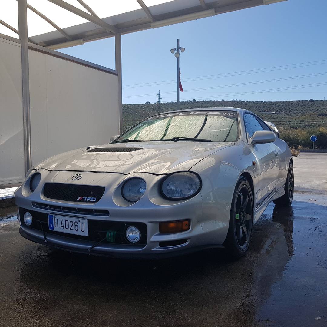

Ola soi nuevo tengo un celica del 96 con 175cv y kiero poner el motor Beams de tapa negra a mi celica k necesito o sólo es yegar y montar?

Por si no se a subido es este mi coche soi loni esk no se mui bien como va esto jajaj
Ola kiero poner el motor Beams de tapa negra a mi celica k necesito o sólo es yegar y montar?es este motor? El de 210cv mto51kVFjt0fzp1nzN6jskg
Me aconsejais k aga el suwap o k No?
A mi tambien me interesa el tema, pero tiro por un tapa roja para un 5gen.
