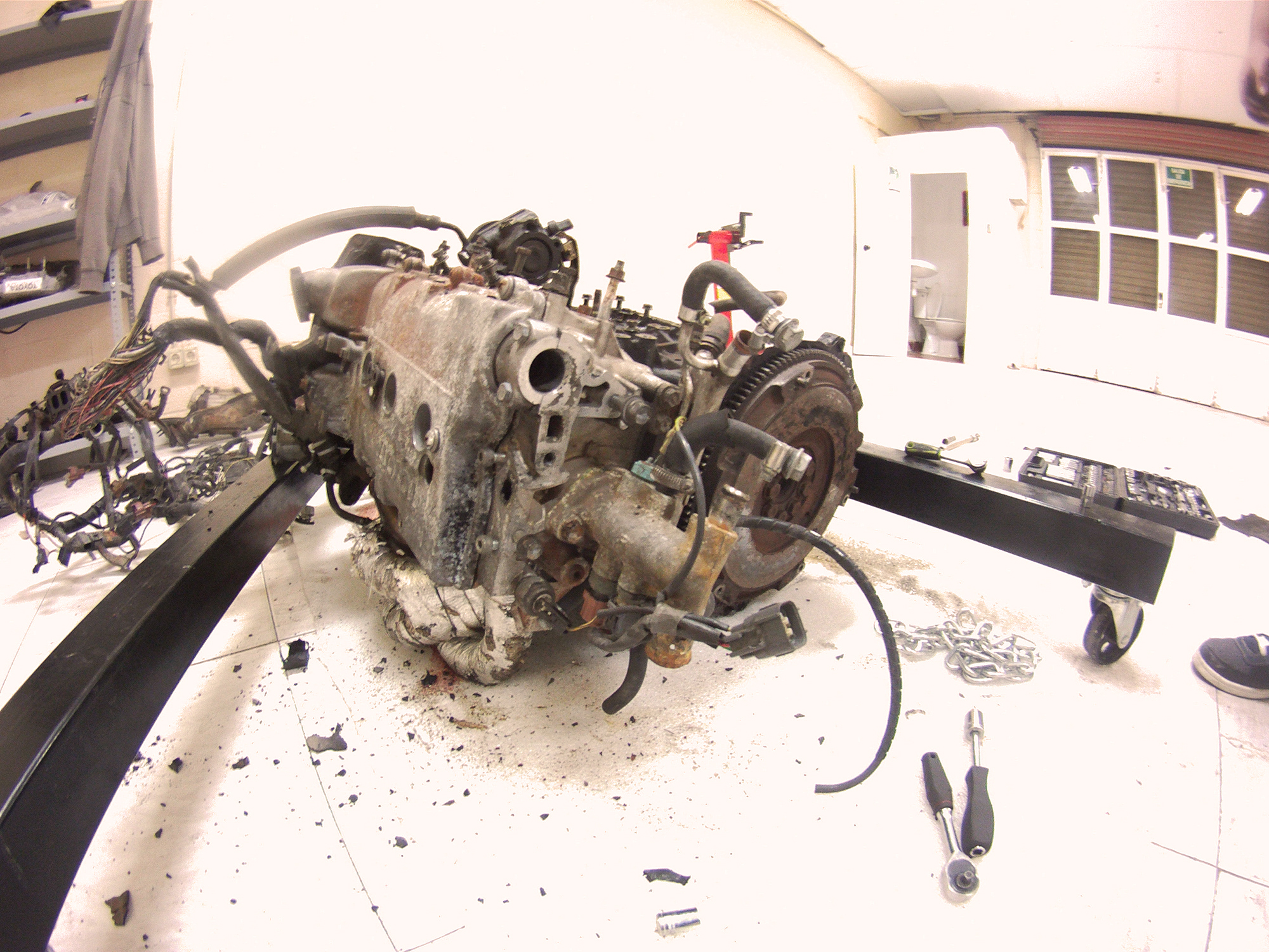

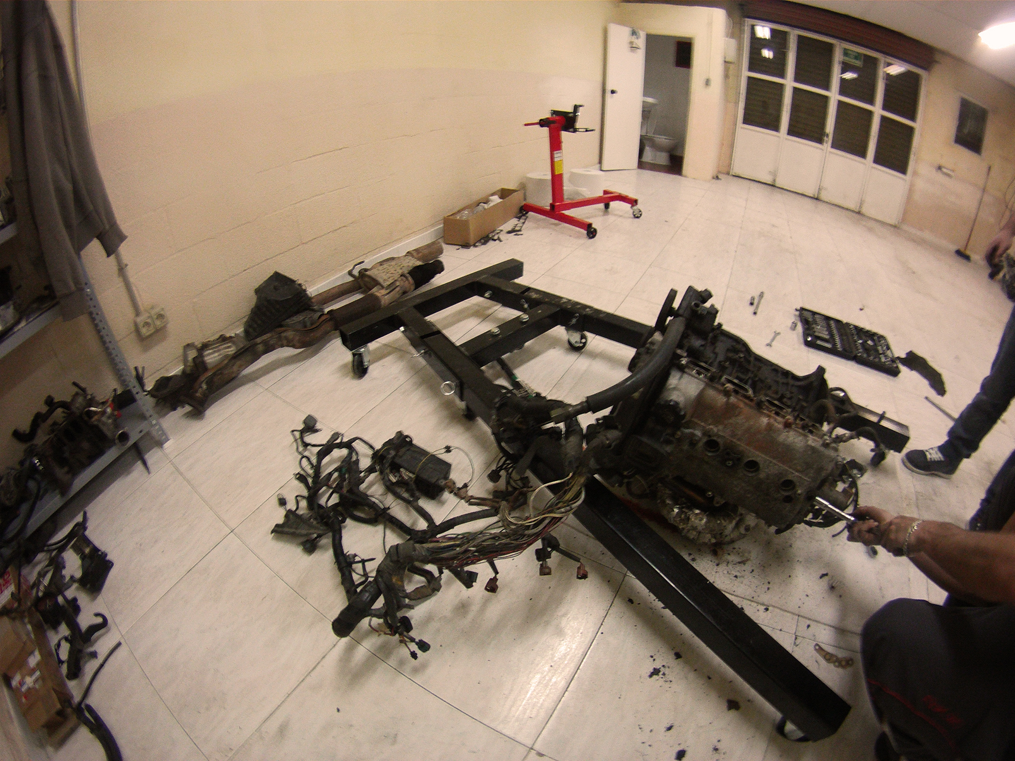

bueno pues despues de unos dias cambiando cosas a la nueva nave que tenemos, ya tenemos el motor 3sgte preparado para ir restaurandolo.hoy hemos montado el caballete pero faltaban unos tornillos y como no podiamos aguantarnos, hemos empezado a desmontarlo todo para ir cambiando todo lo que haga falta.supongo que mañana me traere el coche aunque no me corre prisa hasta que no acabemos el motor.
Esta mañana hemos desmontado otro poco mas el motor, pero nos falta una llave xzn asique nos liaremos con los frenos.

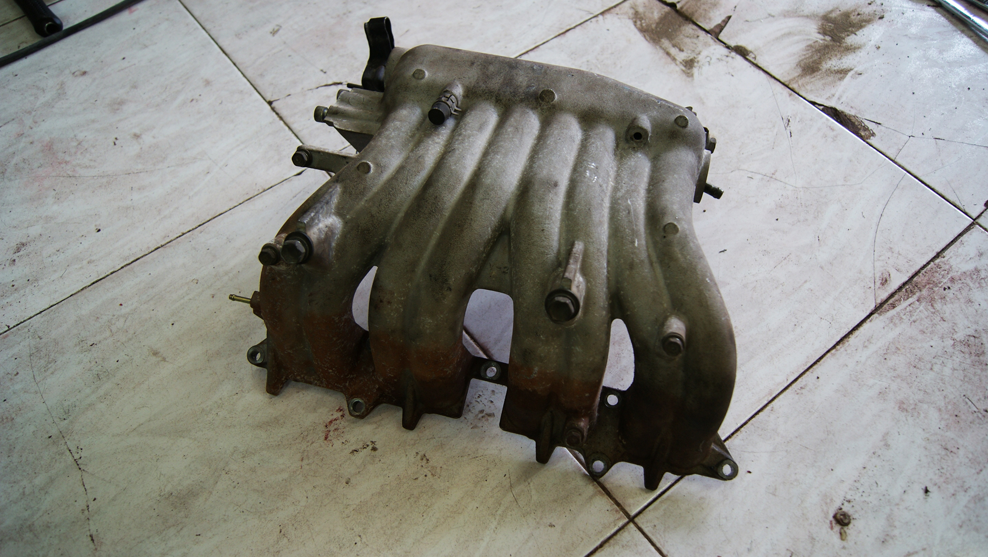

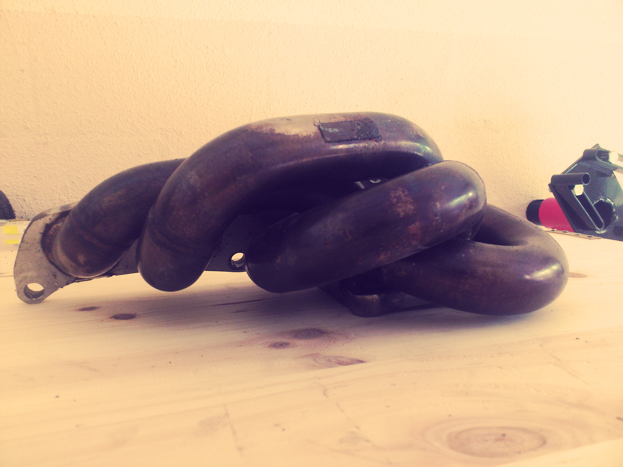

colectores

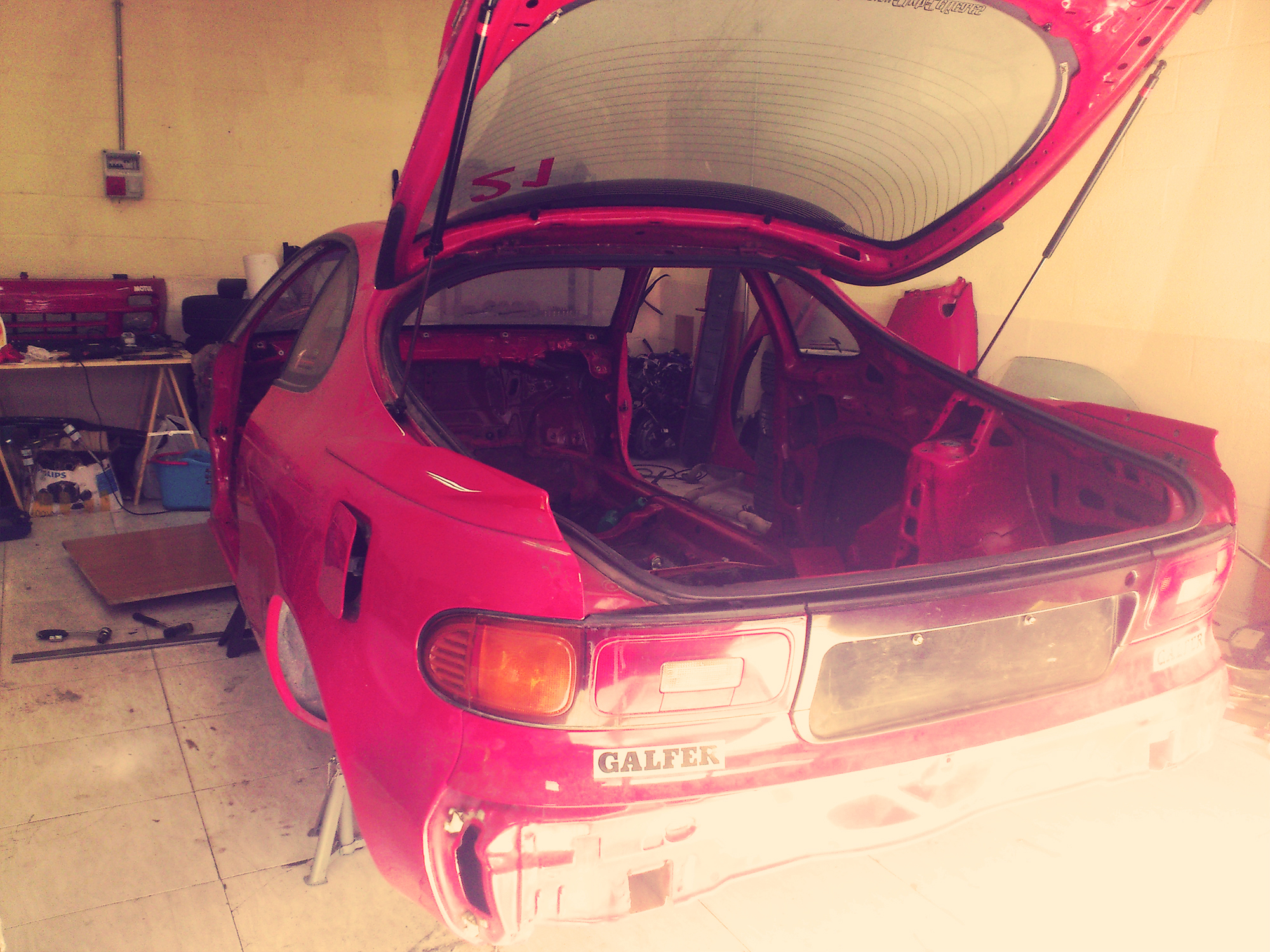

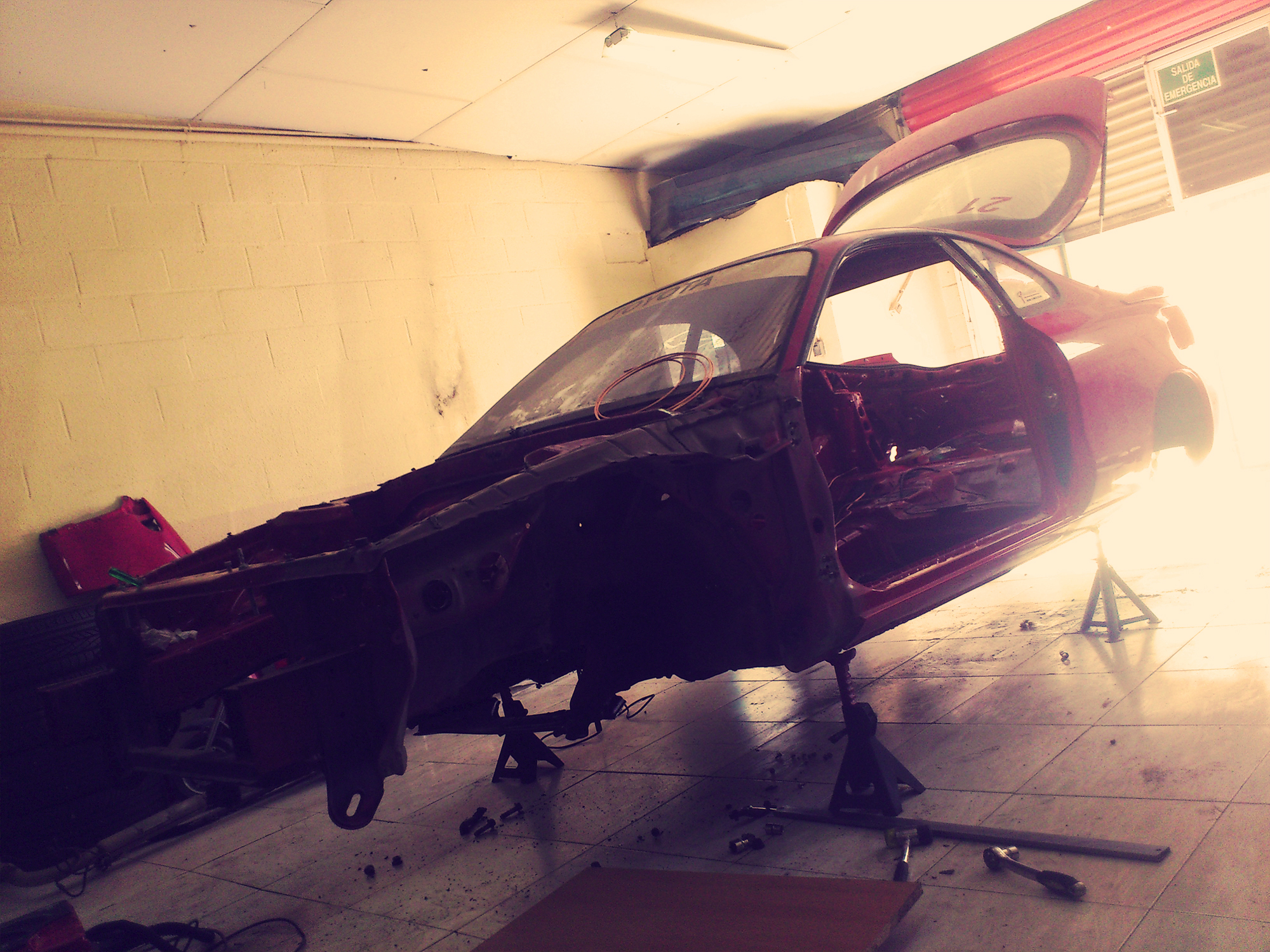

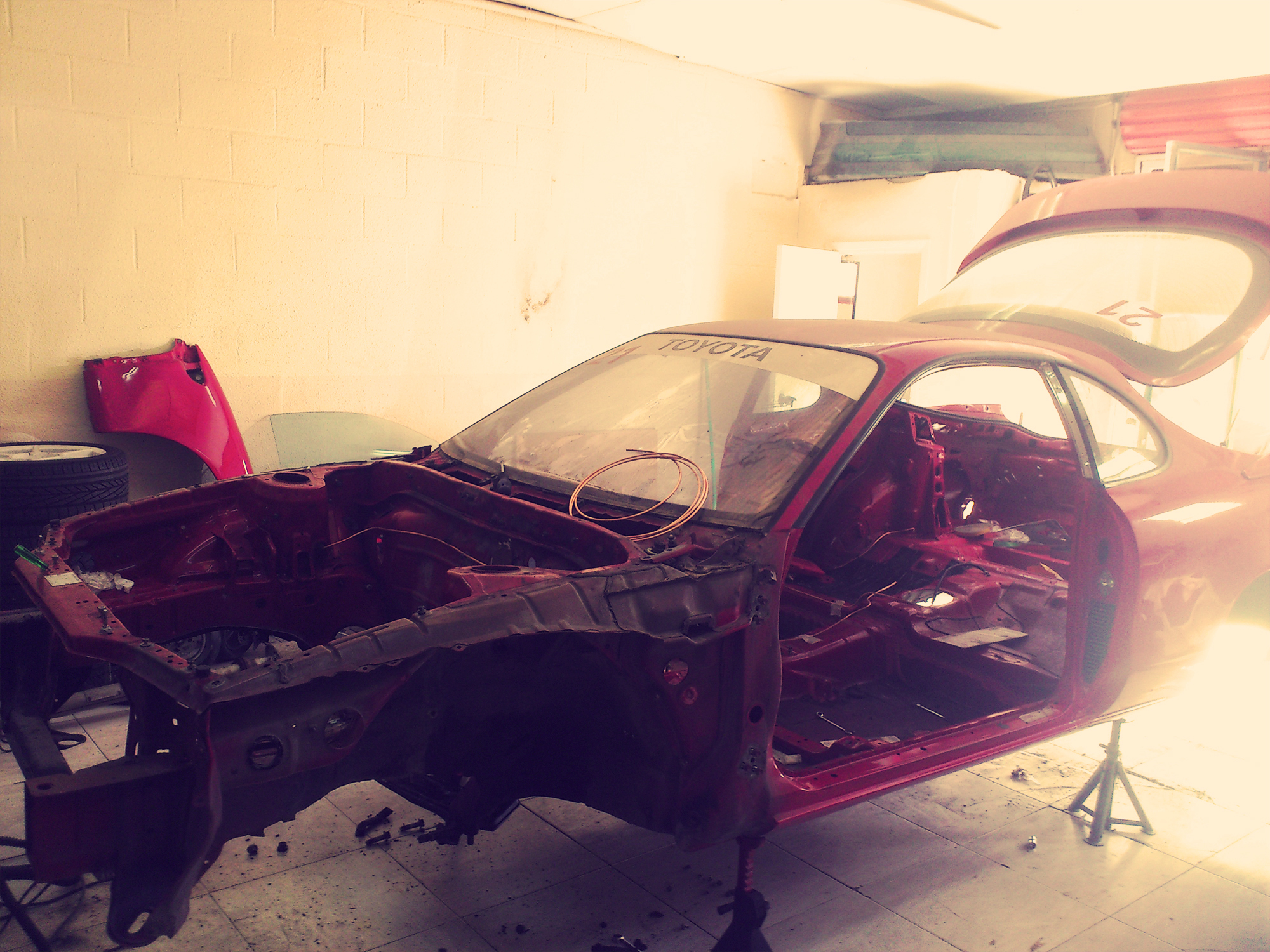

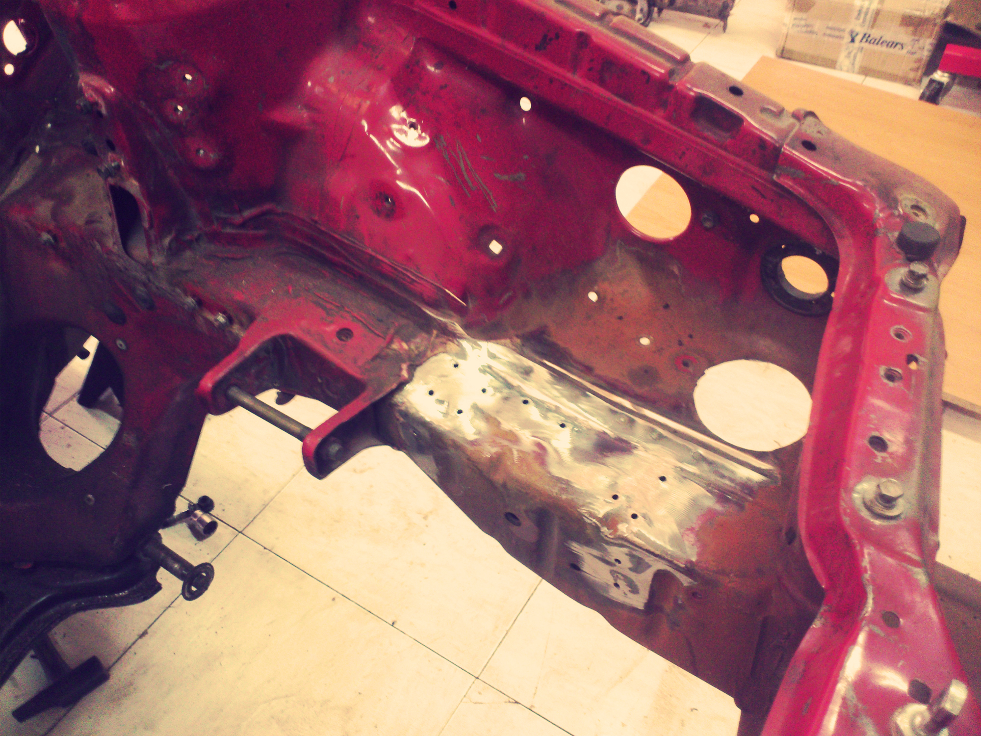

bueno pues despues de bastante tiempo seguimos poco a poco.comentar que ya me estan haciendo la culata, a la que se le cambiara muelles de valvulas y asientos de titanio, retenes nuevos, se rectificara y se esta mirando la opcion de rebajarla un poco, y se mirara estanqueidad y demas cosas para que este todo este correcto.mientras tanto hemos desmontado el coche por completo para resoldarlo y pintarlo.estamos mirando la parte de atras que ira con un difusor echo artesanalmente y un aleron que ira en la parte de el paragolpes trasero, el cual vamos a eliminar.

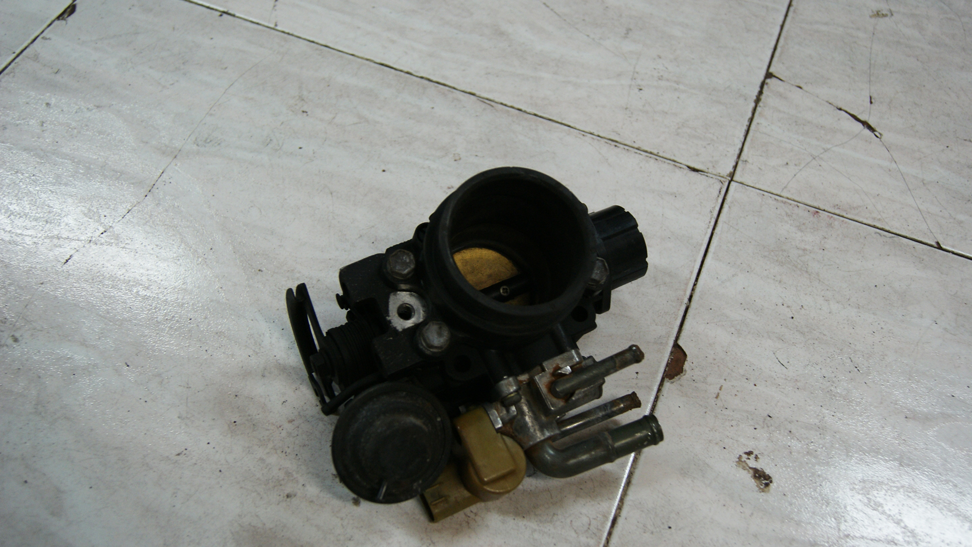

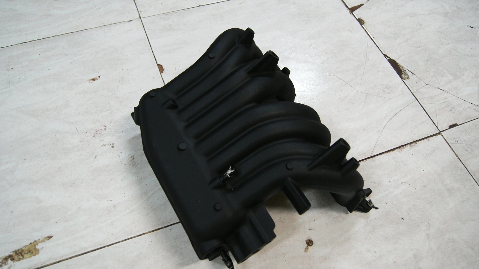

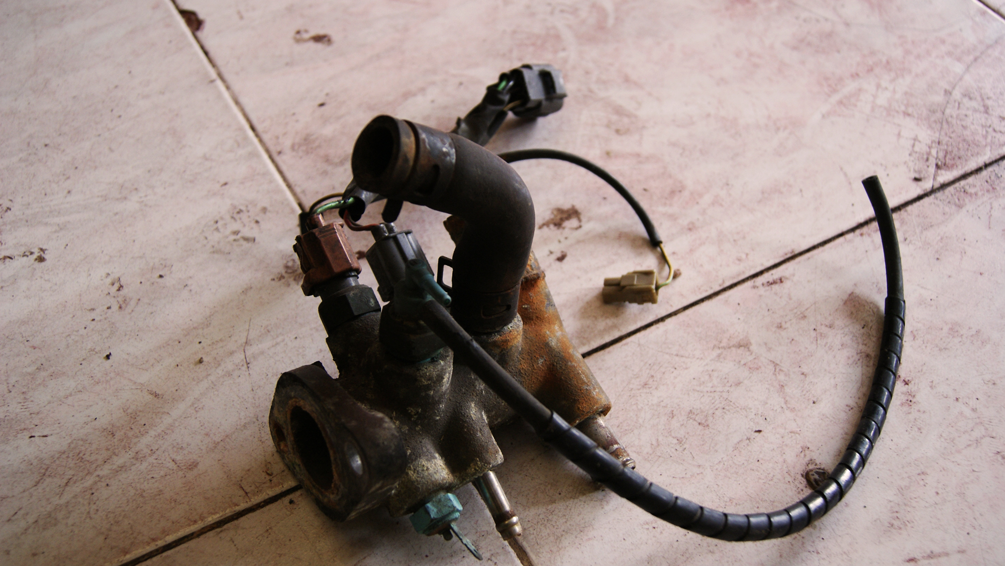

por lo demas dejo unas fotillos de piezas que hemos desmontado y como esta el coche en estos momentos.

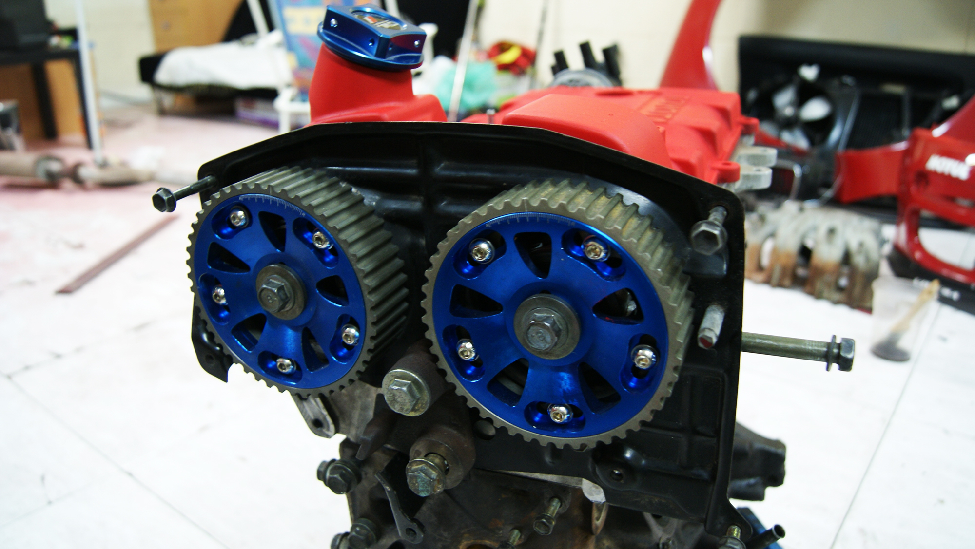

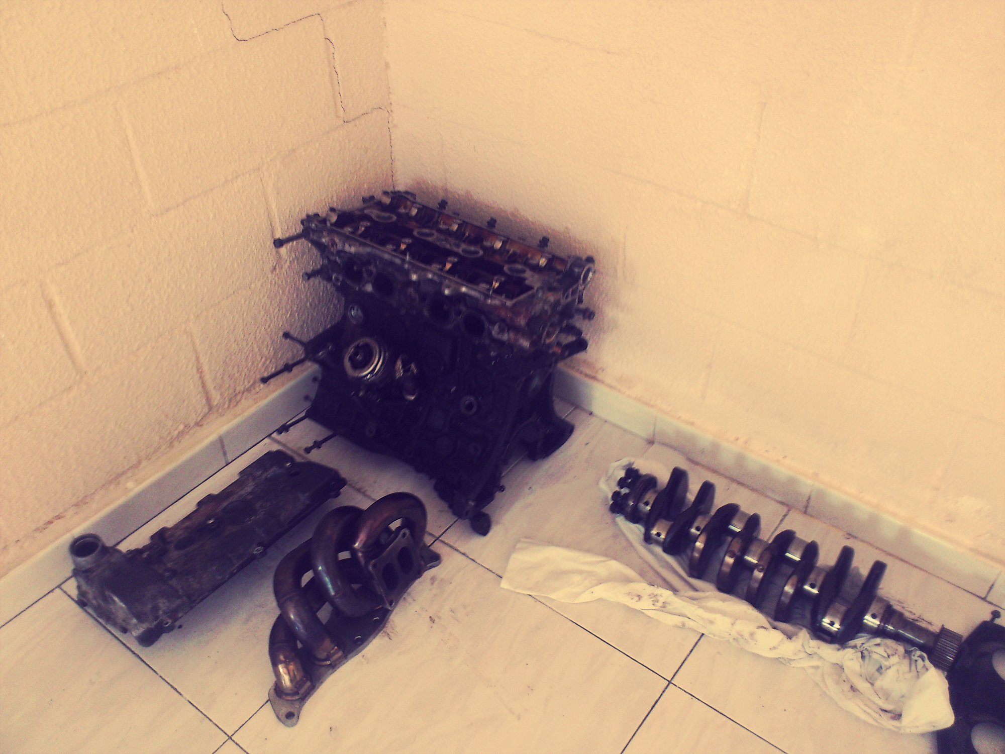

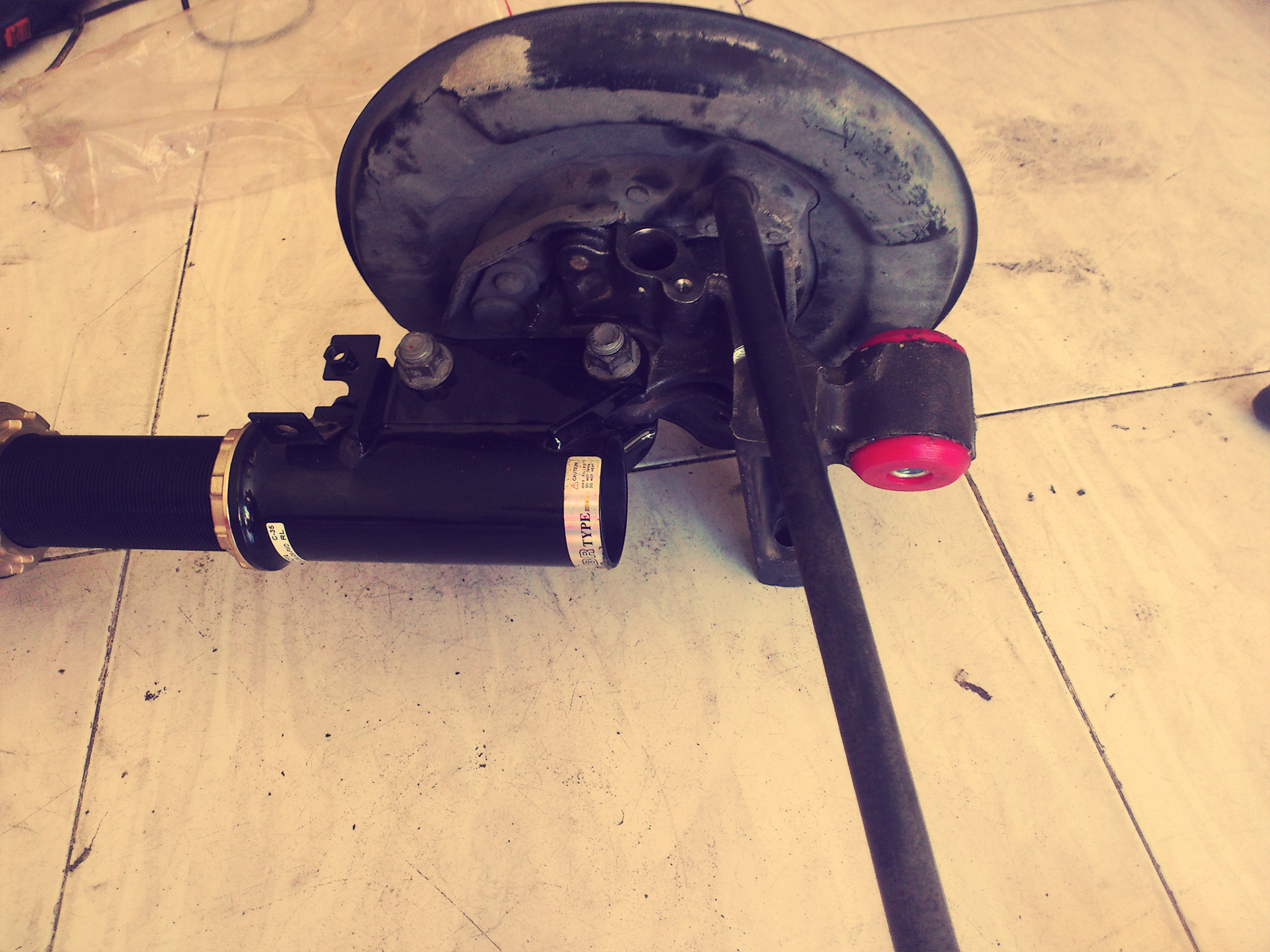

Ya tenemos casi lista la parte trasera a falta de la barra, discos y pastillas.Tambien tenemos todo el motor listo para empezar a montarle las piezas y directo al coche.

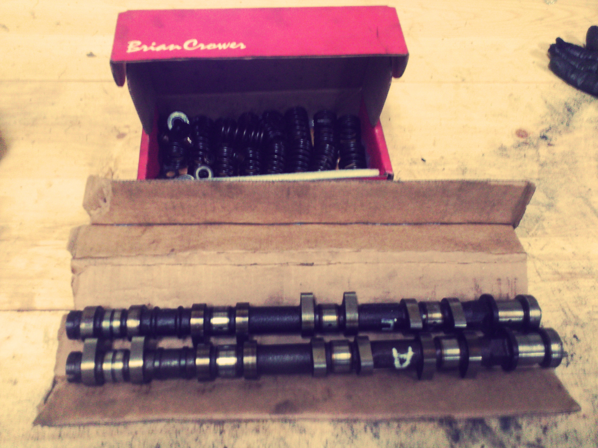

Al motor se le ha cambiado todo completamente para dejarlo listo y estar tranquilos, aunque alguna pieza con mejoras como arboles, muelles, etc…

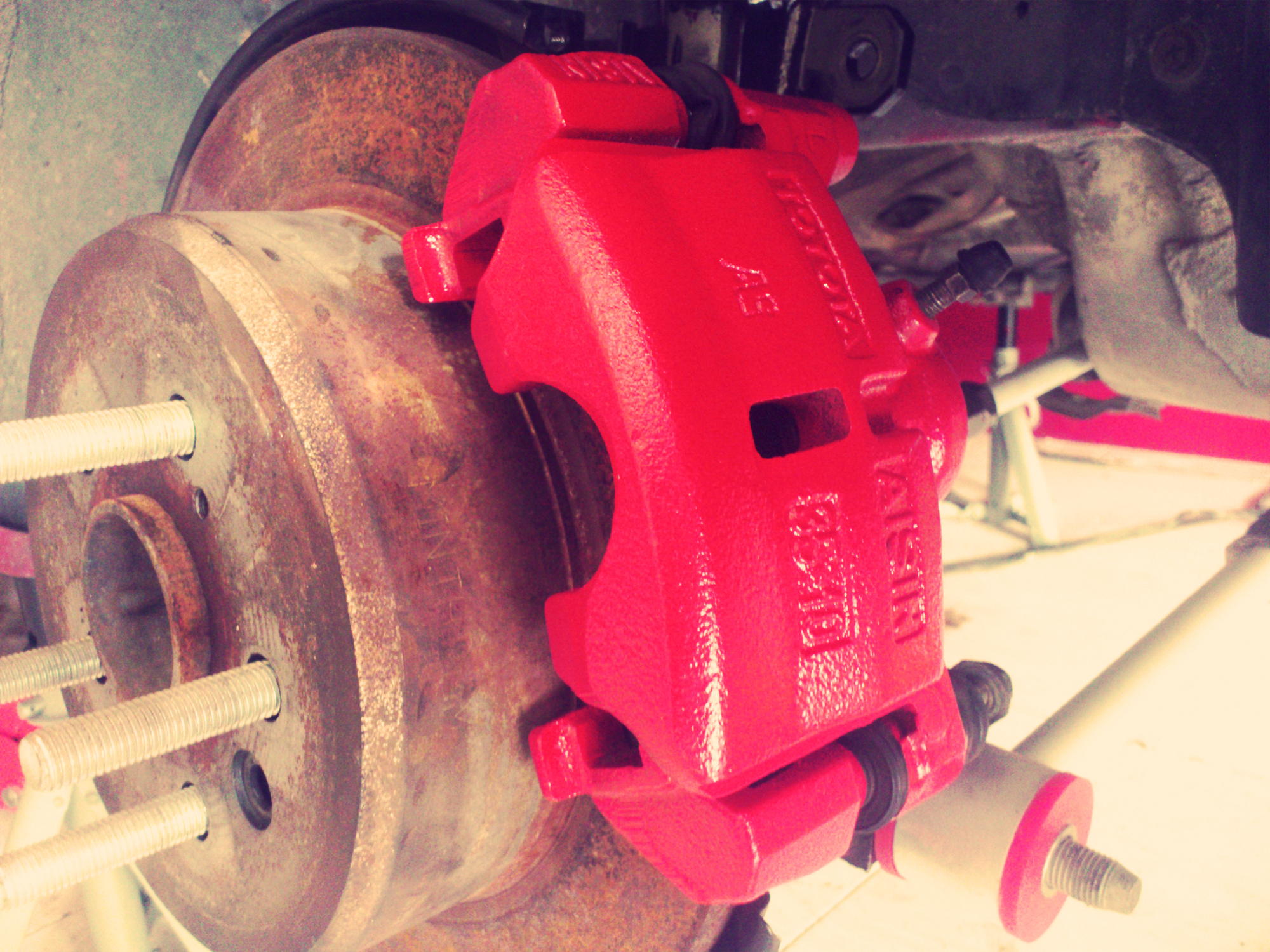

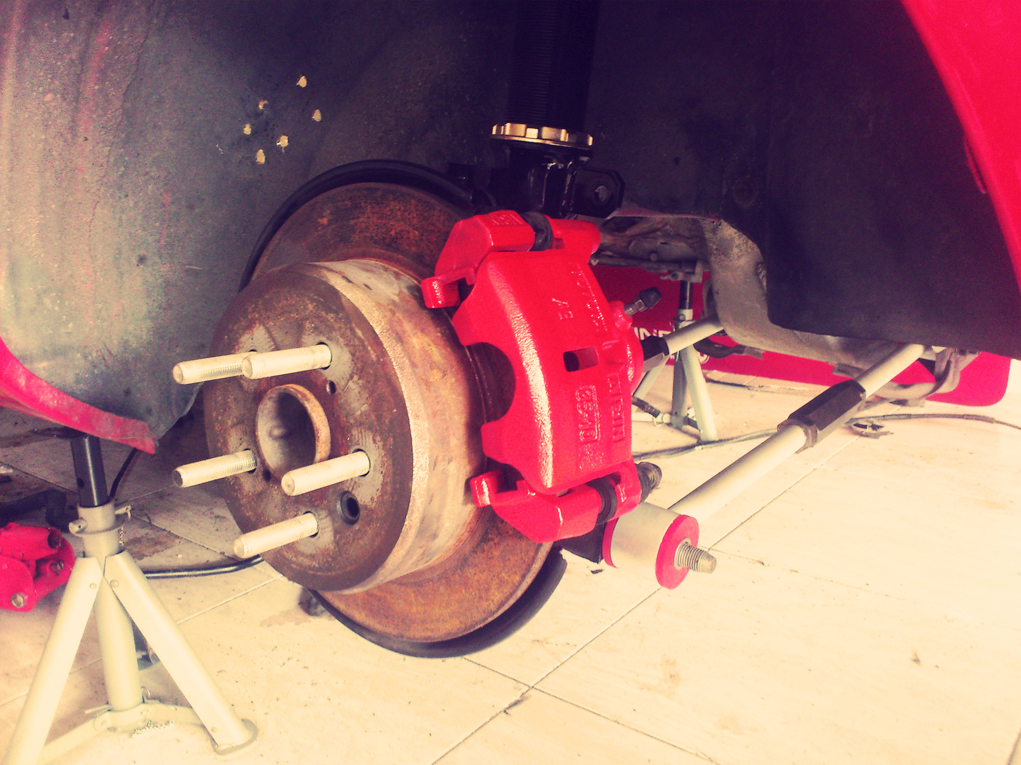

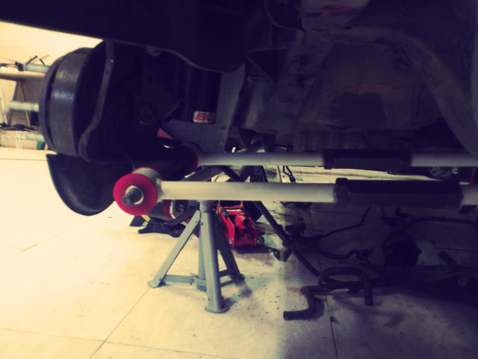

En cuanto a la parte trasera se al limpiado todas las piezas y se han montado tacos nuevos y tornilleria.

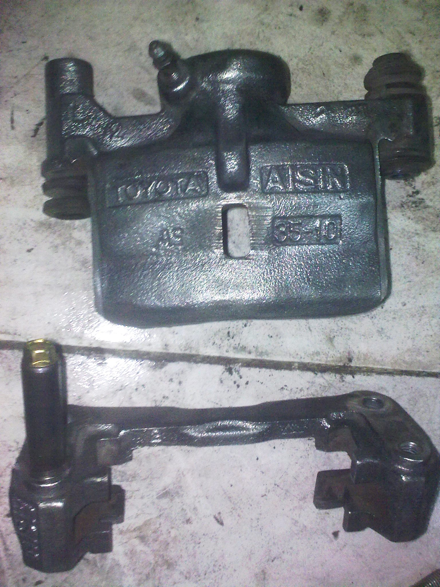

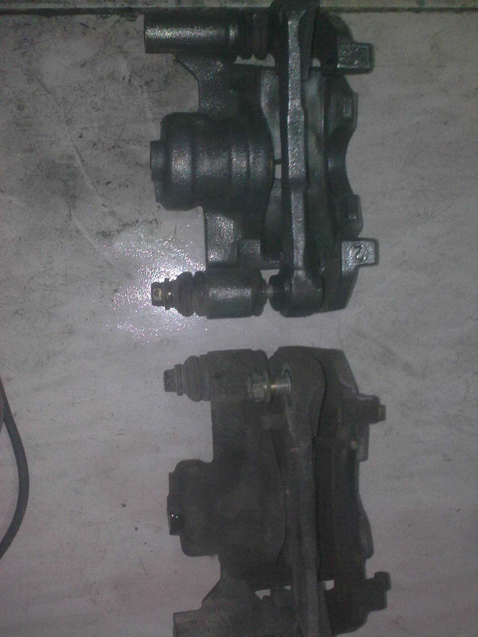

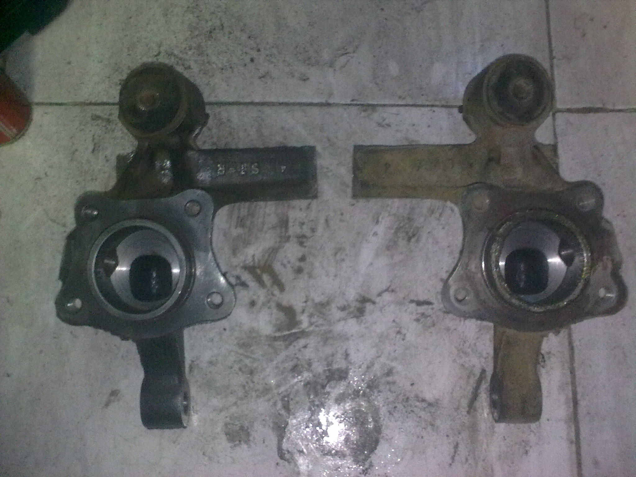

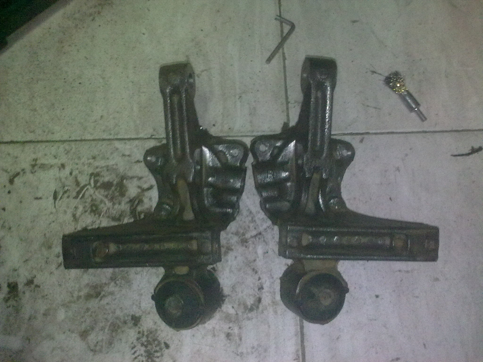

manguetas y pinzas de antes y despues.

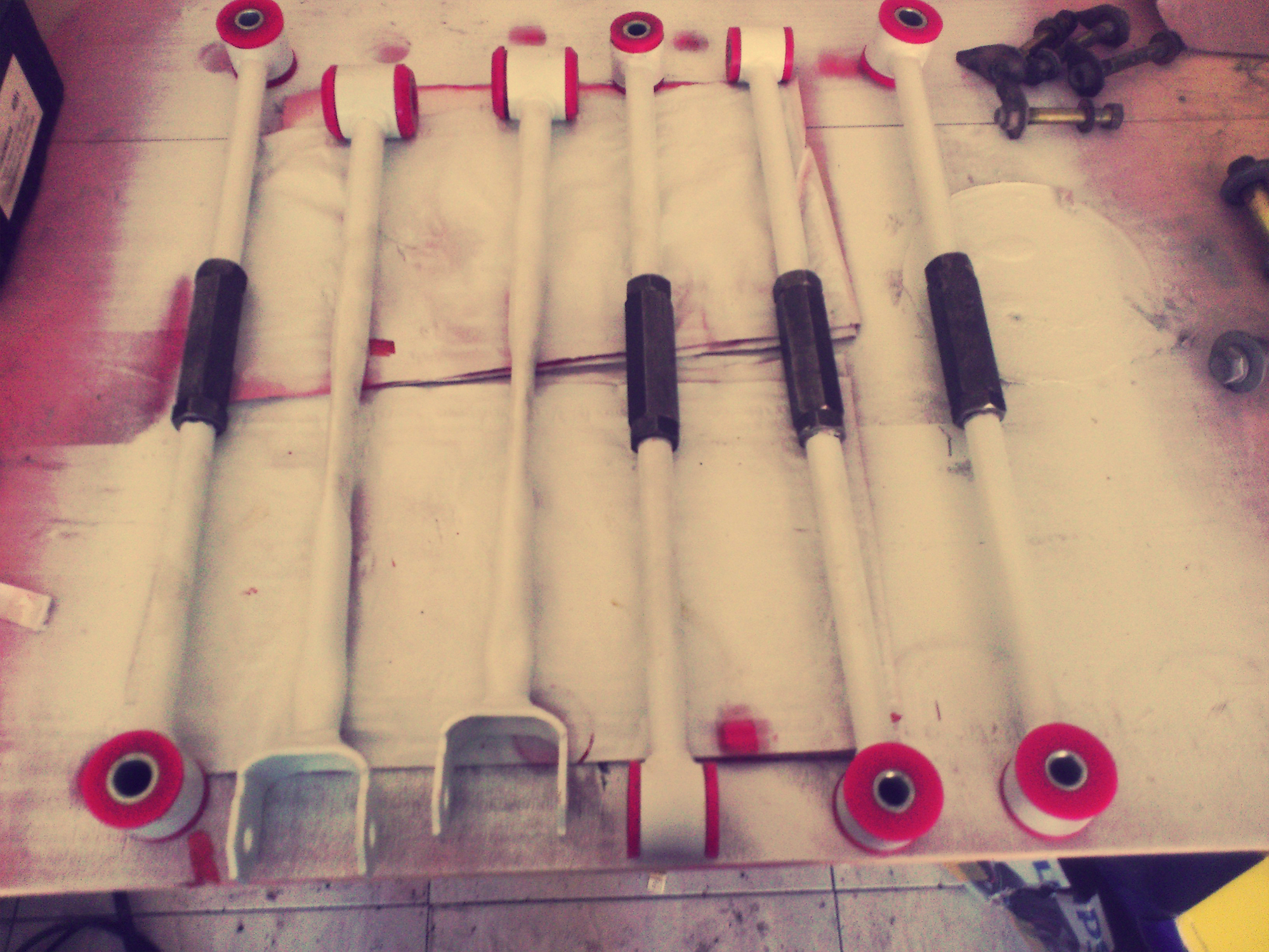

Tacos y brazos nuevos.
http://img703.imageshack.us/img703/2281/dsc0958wt.jpg
algunas piezas viejas que se an sustituido.

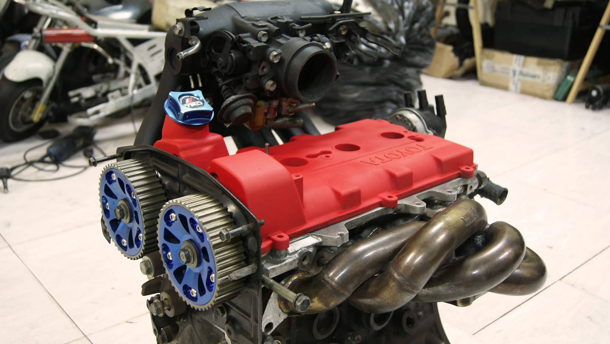

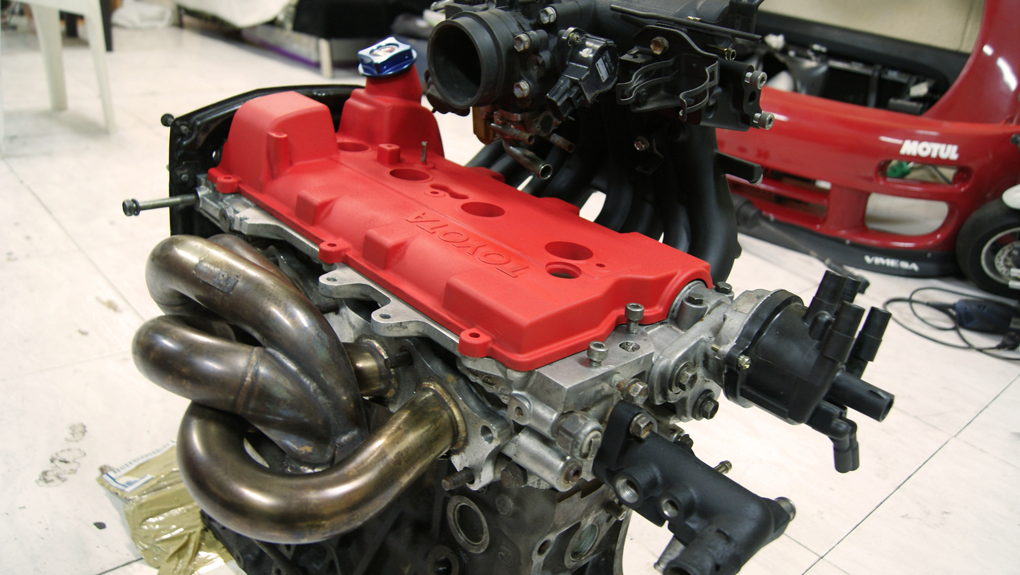

Sigo con un poco mas de avances por hoy.

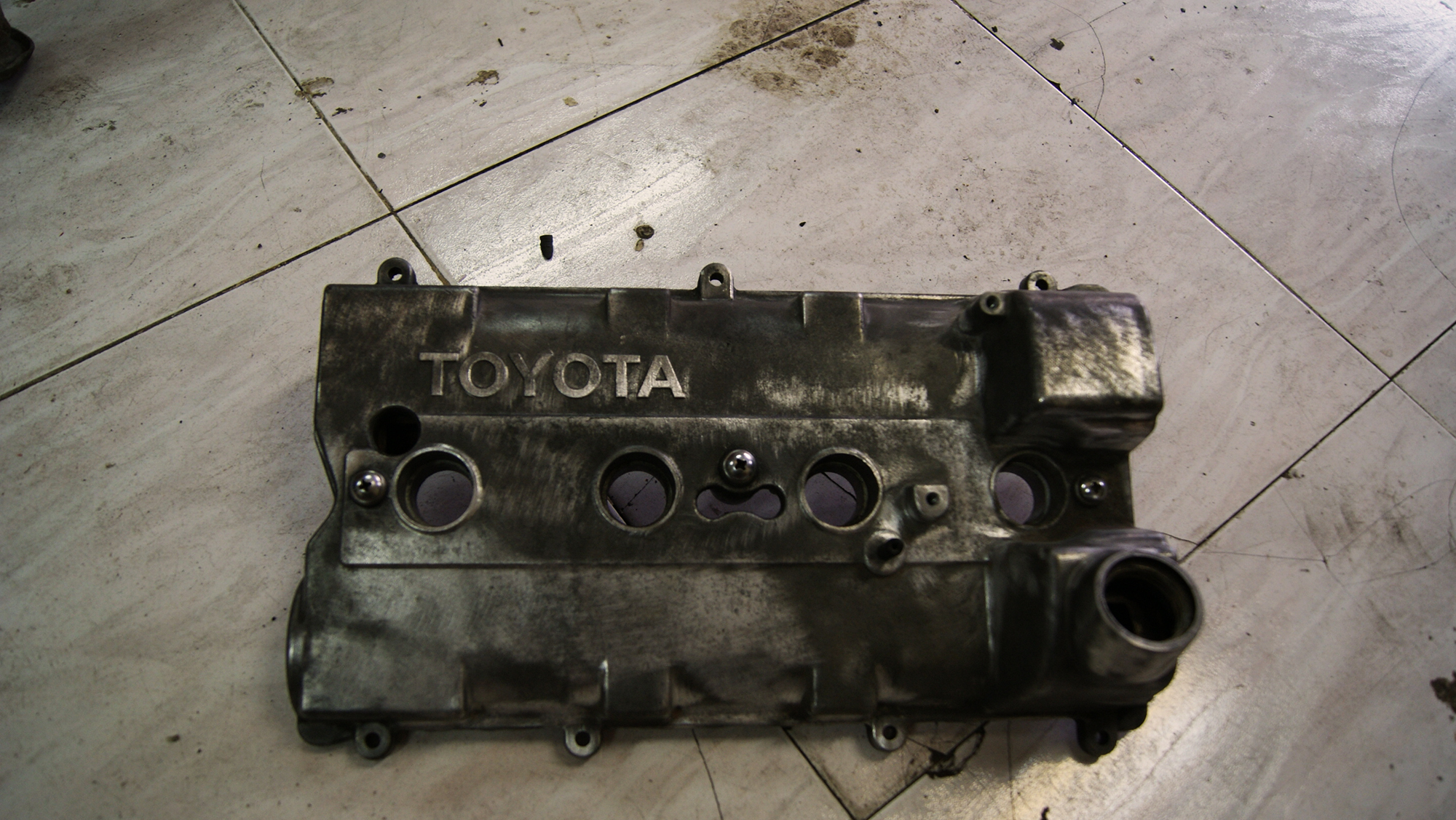

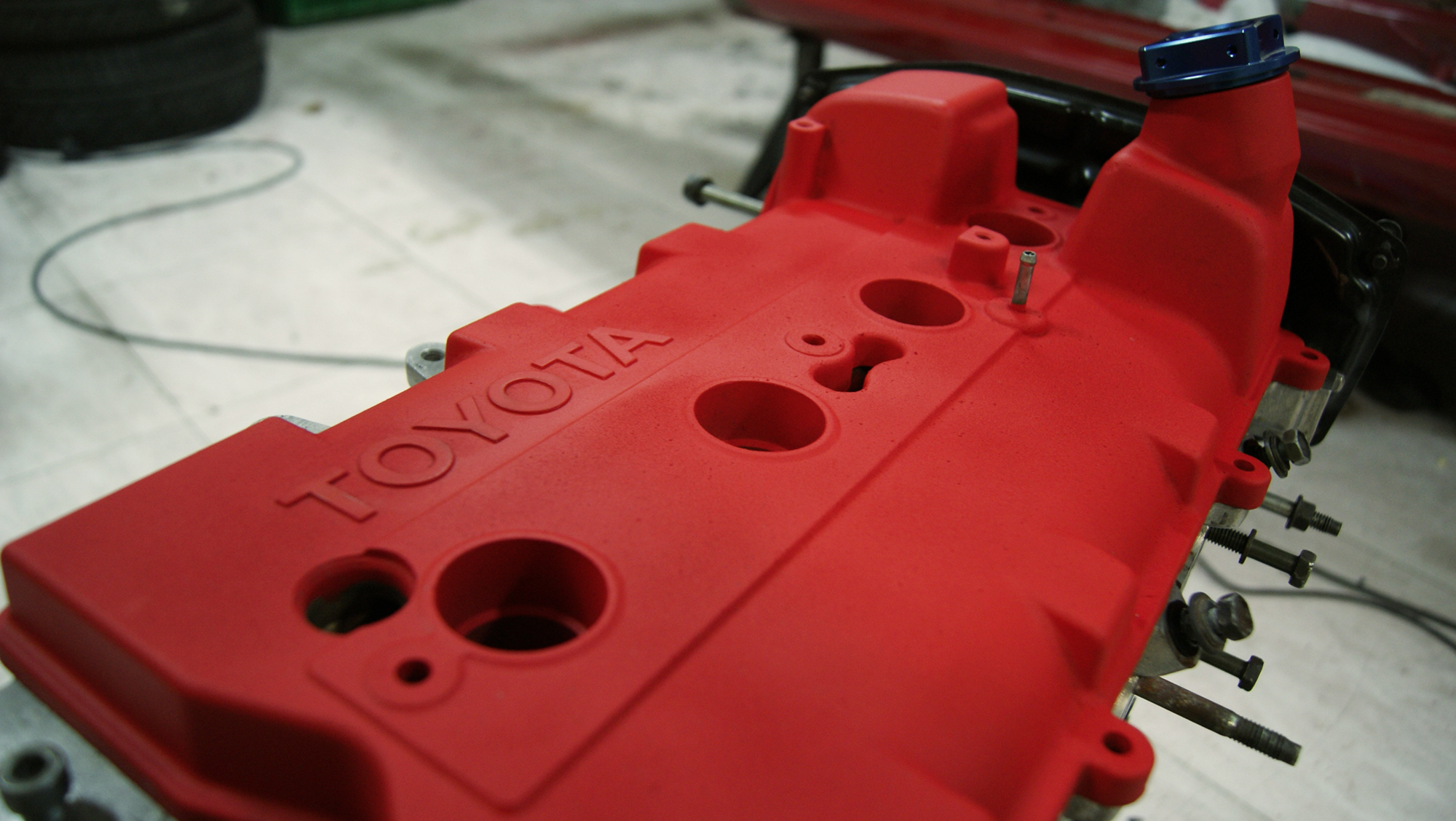

Aunque aun me queda mucho que limpiar en el bloque motor, la tapa de balancines esta casi lista a falta de unos detallitos.
Toda la mierda que me queda de raspar y frotar, y la tapa casi lista para pintar.

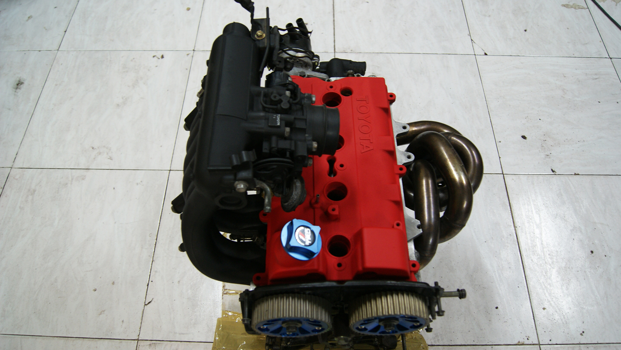

aqui se puede ver todo sobre puesto para ver como va quedando.

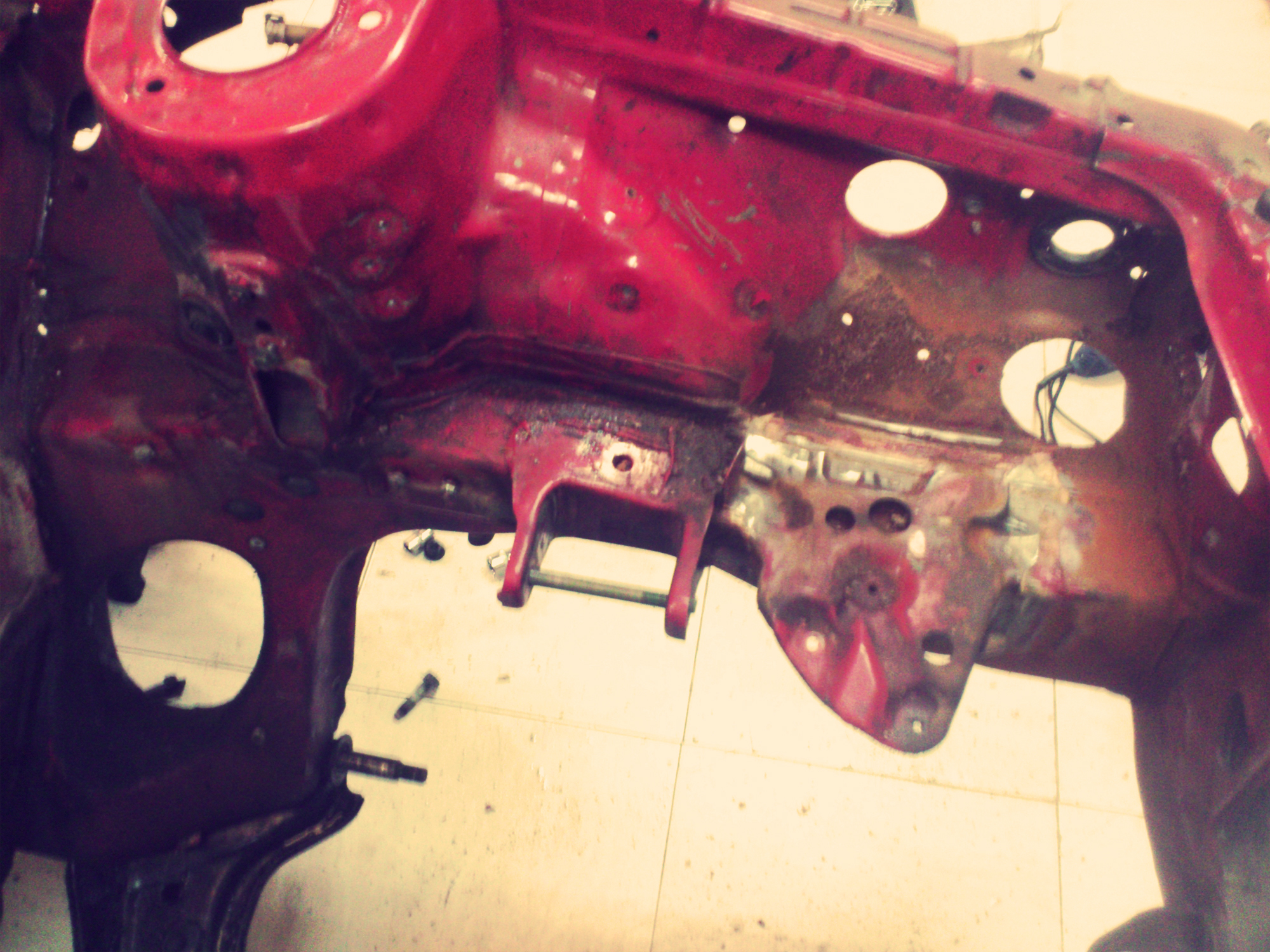

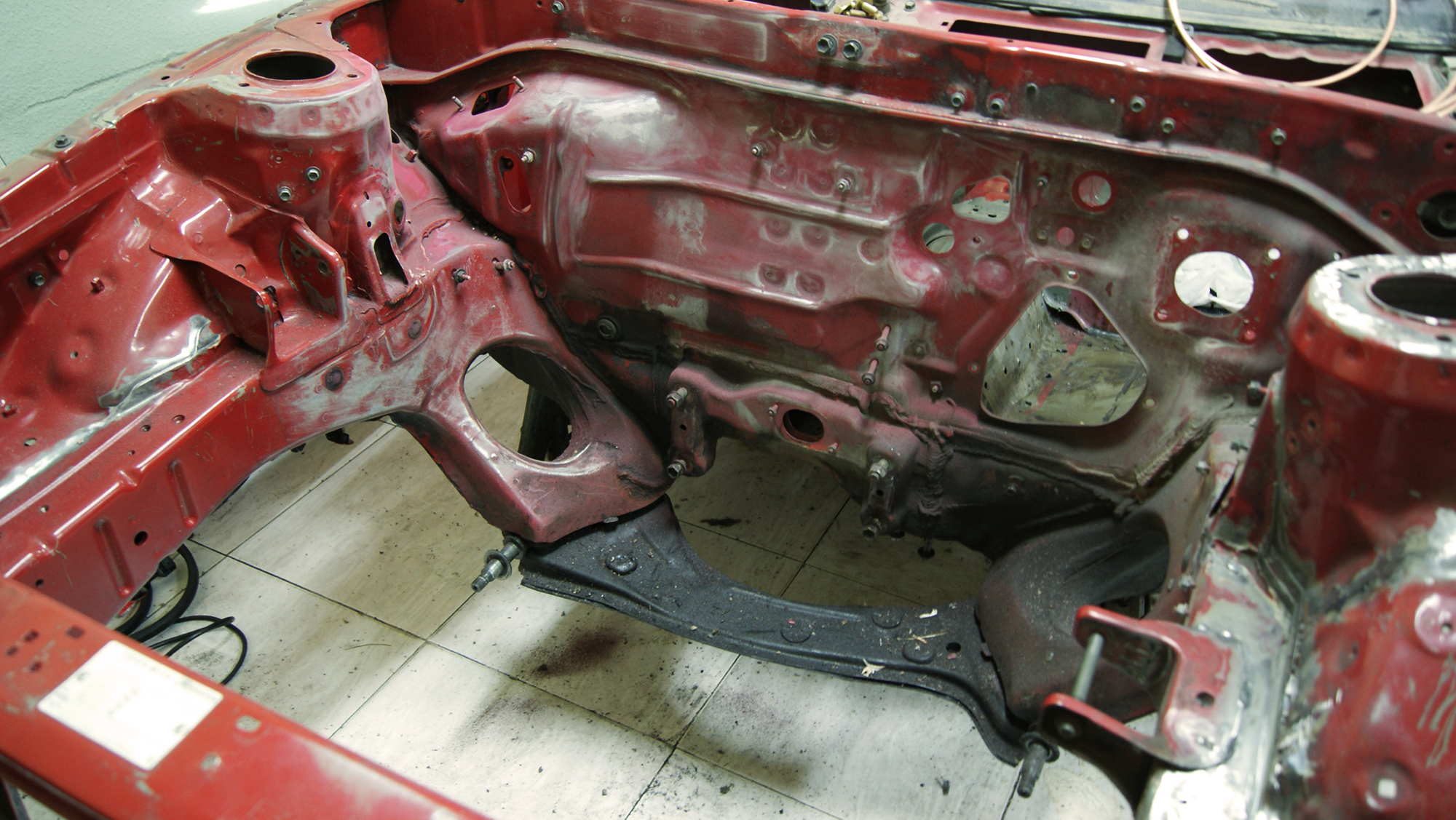

y mientras se secaba la tapa, me puse a quitar la pintura del vano motor para dejarlo listo para pintar.
vaya curro te estas pegando,tiene buena pinta.
me quedo poar aqui a ver con que nos sorprendes :slight_smile:
Vaya curro te pegastes tiooo pero valio la pena, una pregunta con que pintastes la tapa de la culata? porque me gusta ese rojo y la textura que tiene asi media rugosa, un salu2
Gracias. Gaston mañana te miro la marca y te la digo por que de cabeza no me la se.

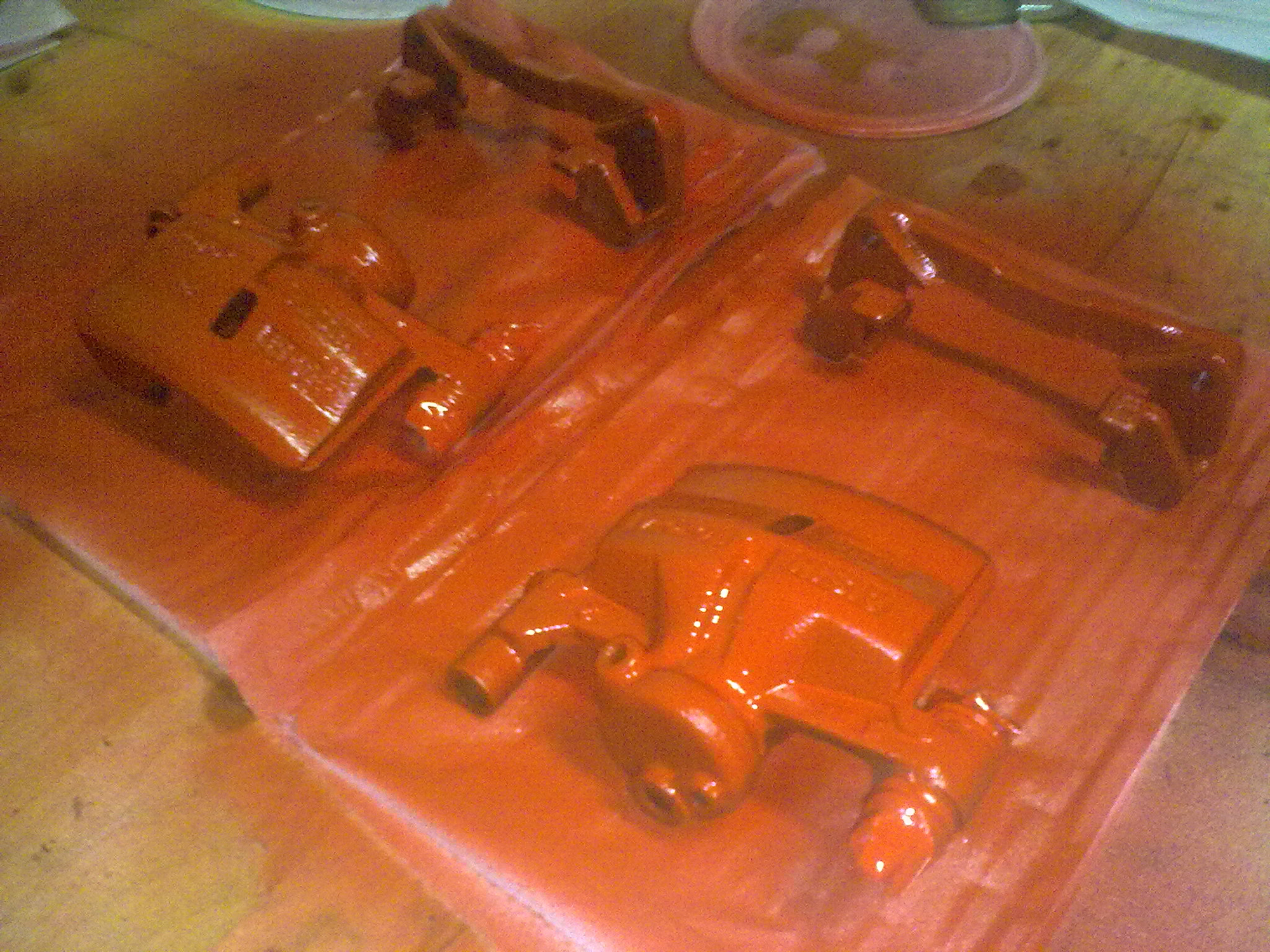

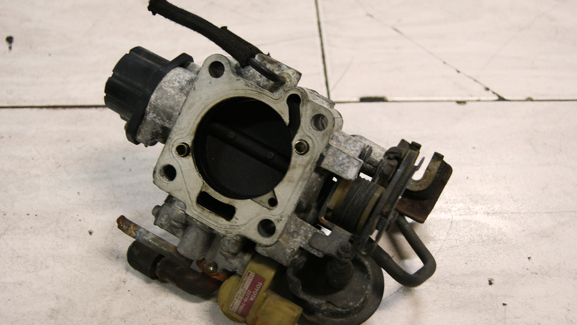

Esta tarde hemos ido dejando listas algunas piezas que no tenian buen aspecto.Se le han quitado el oxido, lijado y pintado para que esten mejor.
dejo el antes y el despues de las piezas.
todas las piezas montadas
