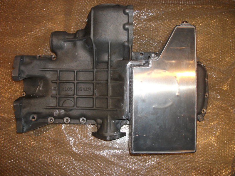

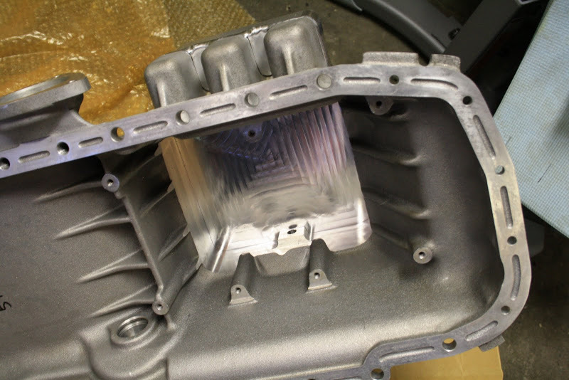

Los he visto con añadidos soldados y con los tabiques por unos 400 en Japon. Pero todo artesanal.

Los que he visto modificados artesanalmente lo fueron en Japón, asi que enviar el carter alli, creo que no compensa. Seguro que en UK lo hace alguien. Tambien por alli puedes encontrar uno modificado de algun siniestro. De todas formas, lo que buscas lo vende trust. Es un kit de unos 300€. Hay que soldarlo, pero eso te lo pueden hacer facil por aqui desmontando el tuyo.
Sobre la bomba, pues depende de lo que necesites. Una N1 vale algo menos de 300 si solo buscas algo mas de flujo. Si vas a hacer algo mas bestia pues te toca soltar 1000 pavos :TFRC7:
Mas artesanales.
Gracias por la fotos y voy a mirar esa pieza de greddy que me has puesto.Pero esto solo ampliar el caudal,no tabica?.Sobre la bomba esta claro que necesito una buena ya que el coche es para circuito y no va a tener cuartel!! Pero ahora estoy intentando recopilar toda la información posible sobre la mejora de cárter de los GTR.
