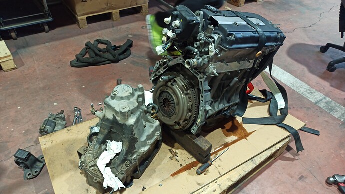

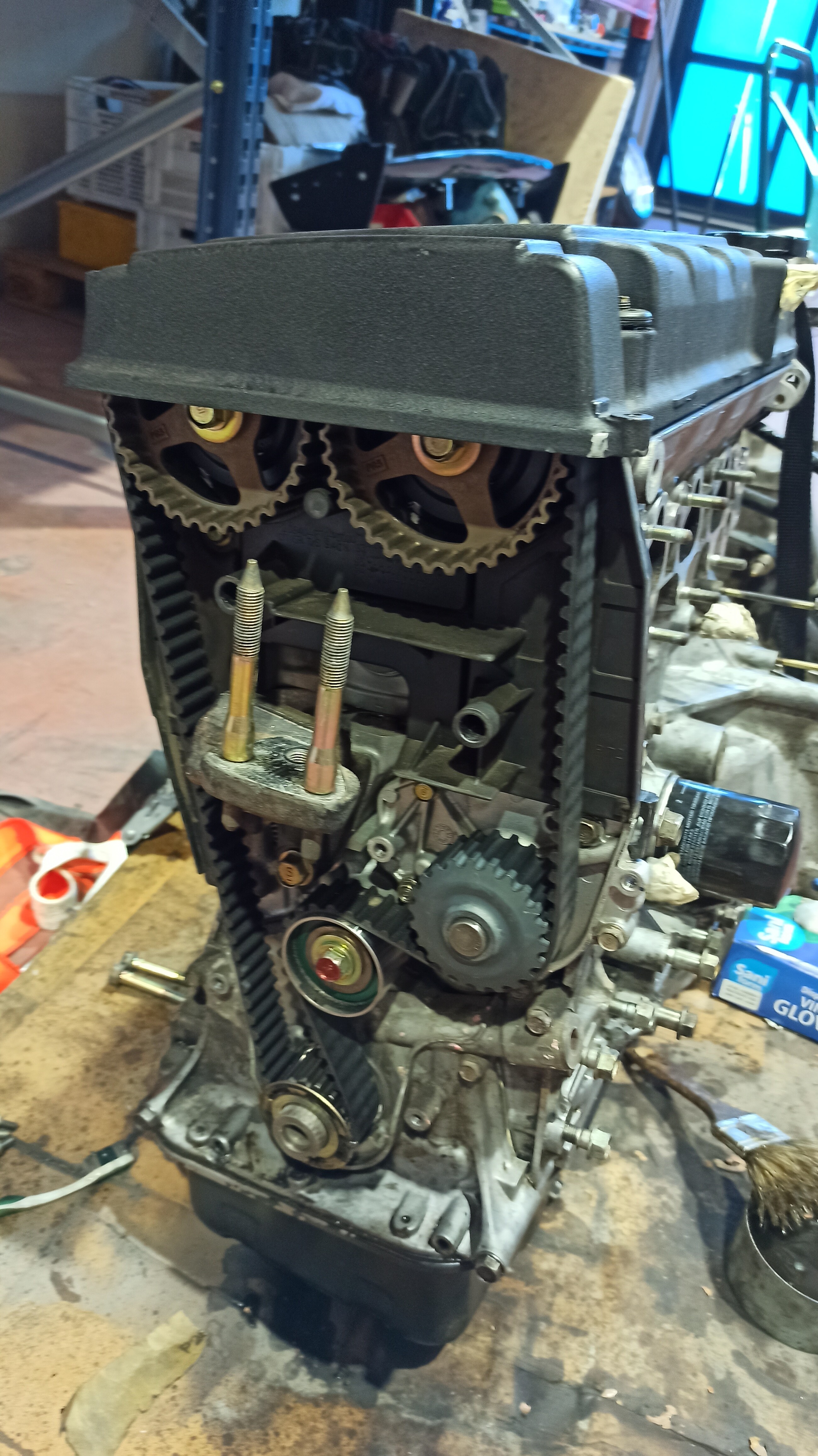

Todo lo que se ve como con agua, es desengrasante, para quitar todo el polvo, grasa, suciedad y ver ahora a ver como avanzo.
Siguiente paso es cambiar todos los retenes (cigueñal… arboles…) desmontar el vtec, limpiar los conductos y ver como esta el filtro ese que lleva, cambiarle todas las juntas tanto tóricas como las del vtec … y demás. Distribución embrague volante motor y a pintar…
(( una vez que esté desmontado el carter para cambairle la junta que es la que pierde principalmente, revisaré la chupona, y casquillos y quedarme tranquilo ))

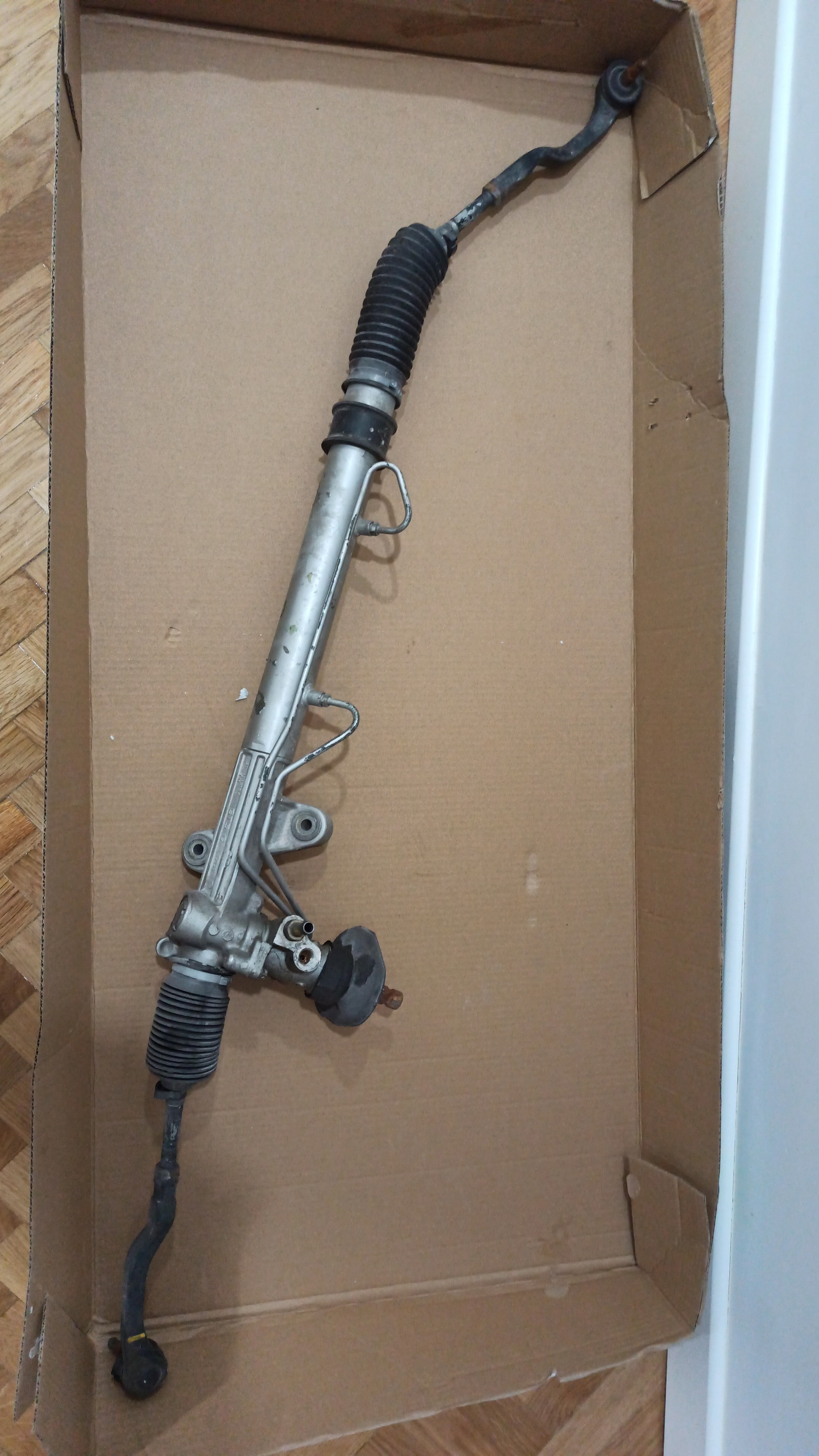

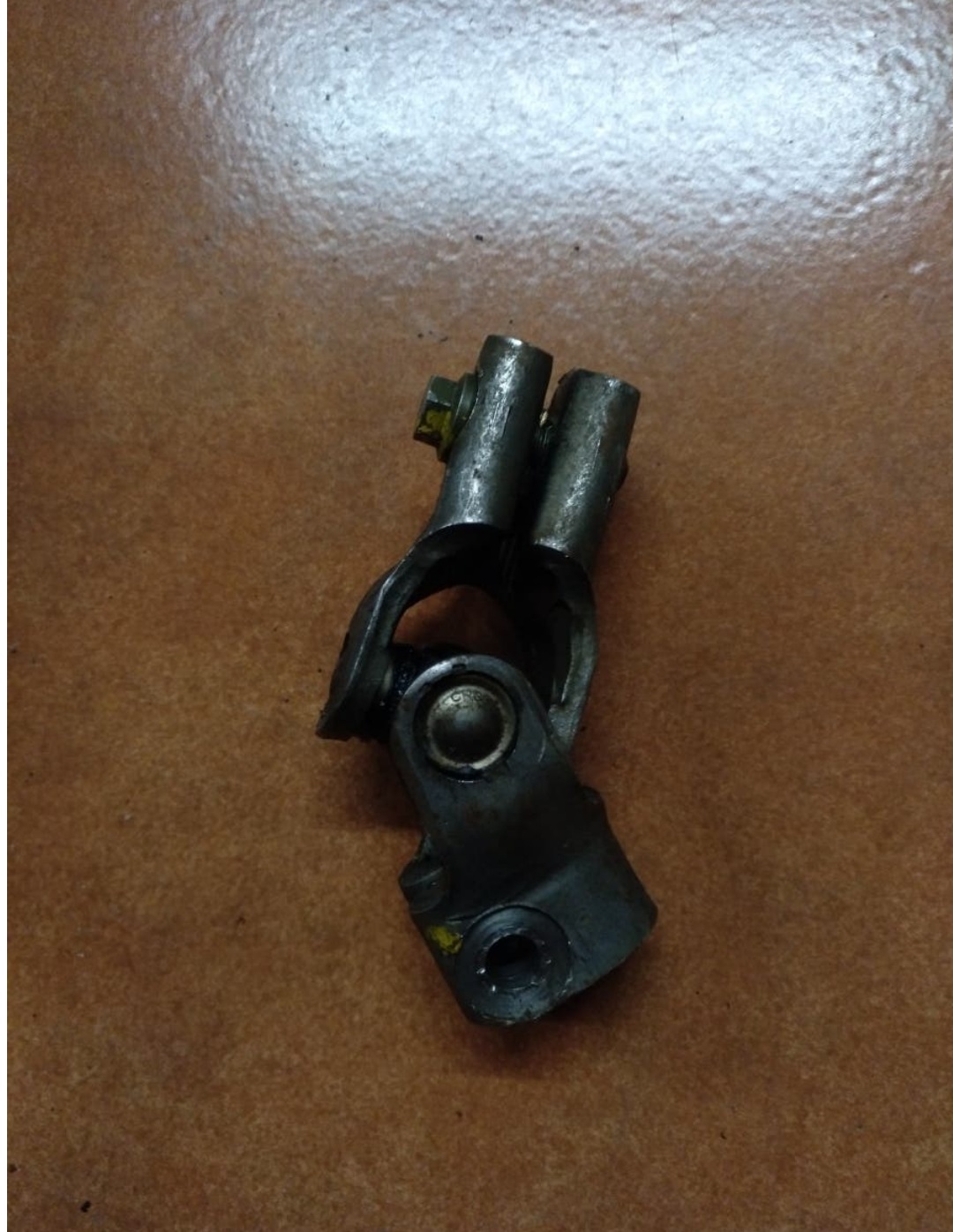

Avanzo con la cremalla de dirección he comprado una de mb6 pero me falta el cardan a ver si lo encuentran y me lo dan para EG o tendré que comprarme uno… porque no se si vale de ek4… ek3… mb4… sinceramente no lo sé.
Si alguno sabe si puedo usar algun otro cardan lo agradezco.
¿porque comprar una cremallera de mb6?
Pues a pesar de que tengo que montar el motor de ese coche, es porque es un cuarto de vuelta o media mas corta no lo recuerdo.

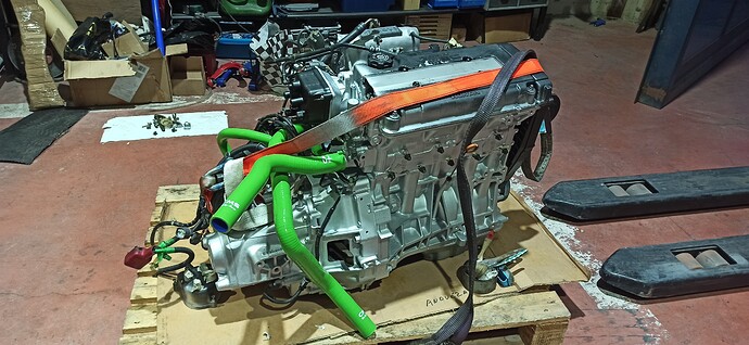

Kit de distribución, volante aligerado y embrague todo nuevo, lo he limpiado toda la grasa con un pincelito y a punto estoy de pintar entero.
En verdad es porque pinto el bloque, voy a hacer un clean del cableado (en realidad es dejar el mismo pero bien ubicado y limpio y revisando todas las clemas) meteré la caja de fusibles dentro … y la batería va a pasar atrás :smiley: ya tengo el soporte y todo puesto con el cableado y el corta en el reposabrazos.

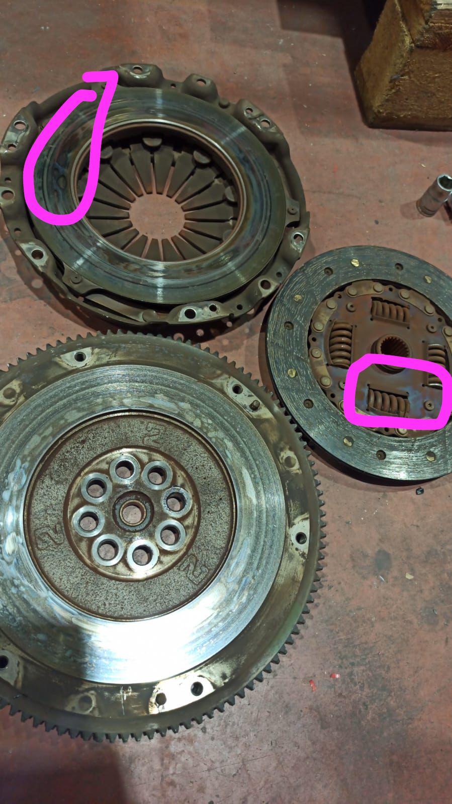

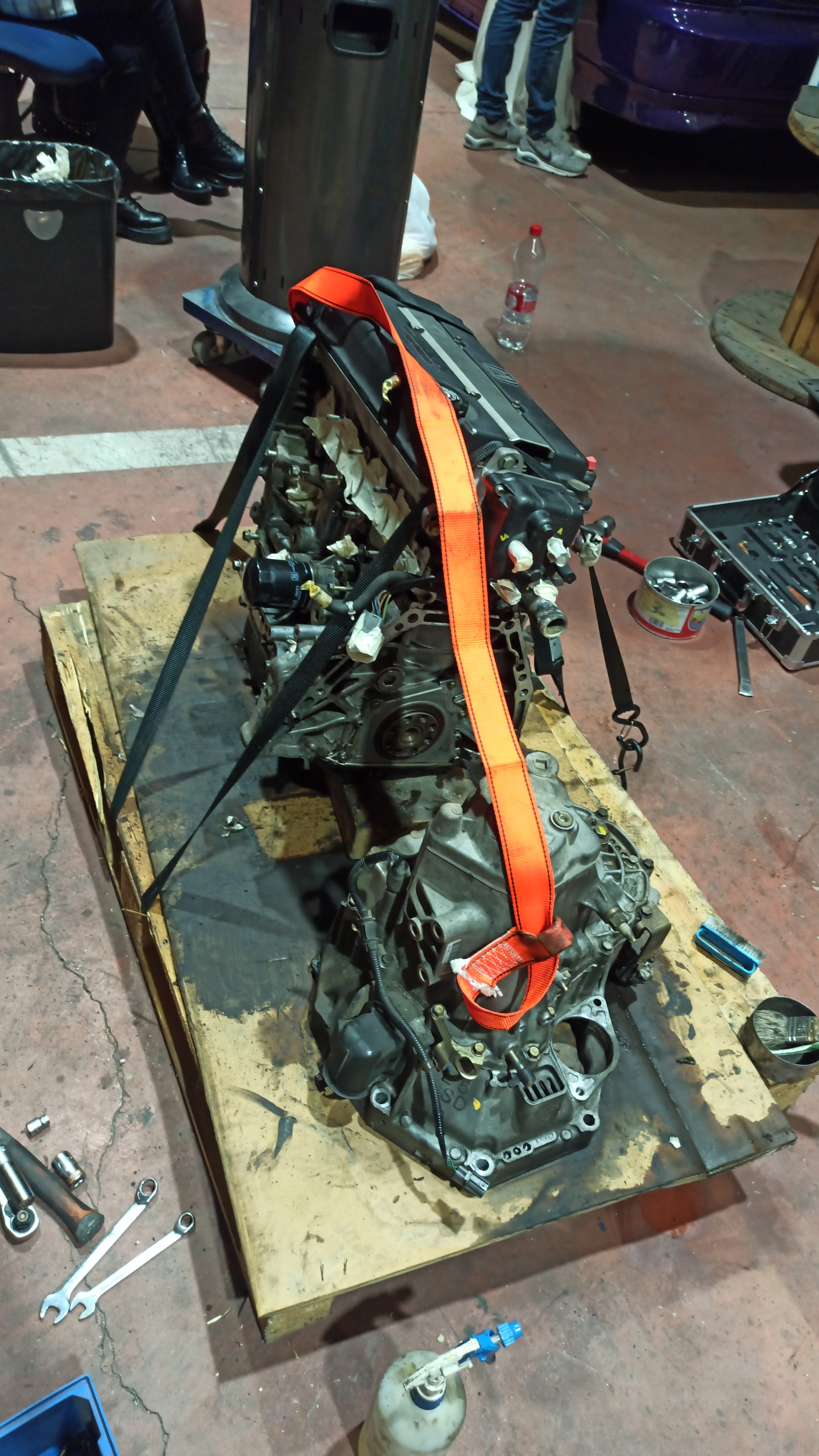

En fin monte el embrague, collarin nuevo con su grasita, y… 6 horas limpiando con desegrasante, limpia frenos… en fin una locura.
Limpie la caja por dentro algo vamos lo gordo

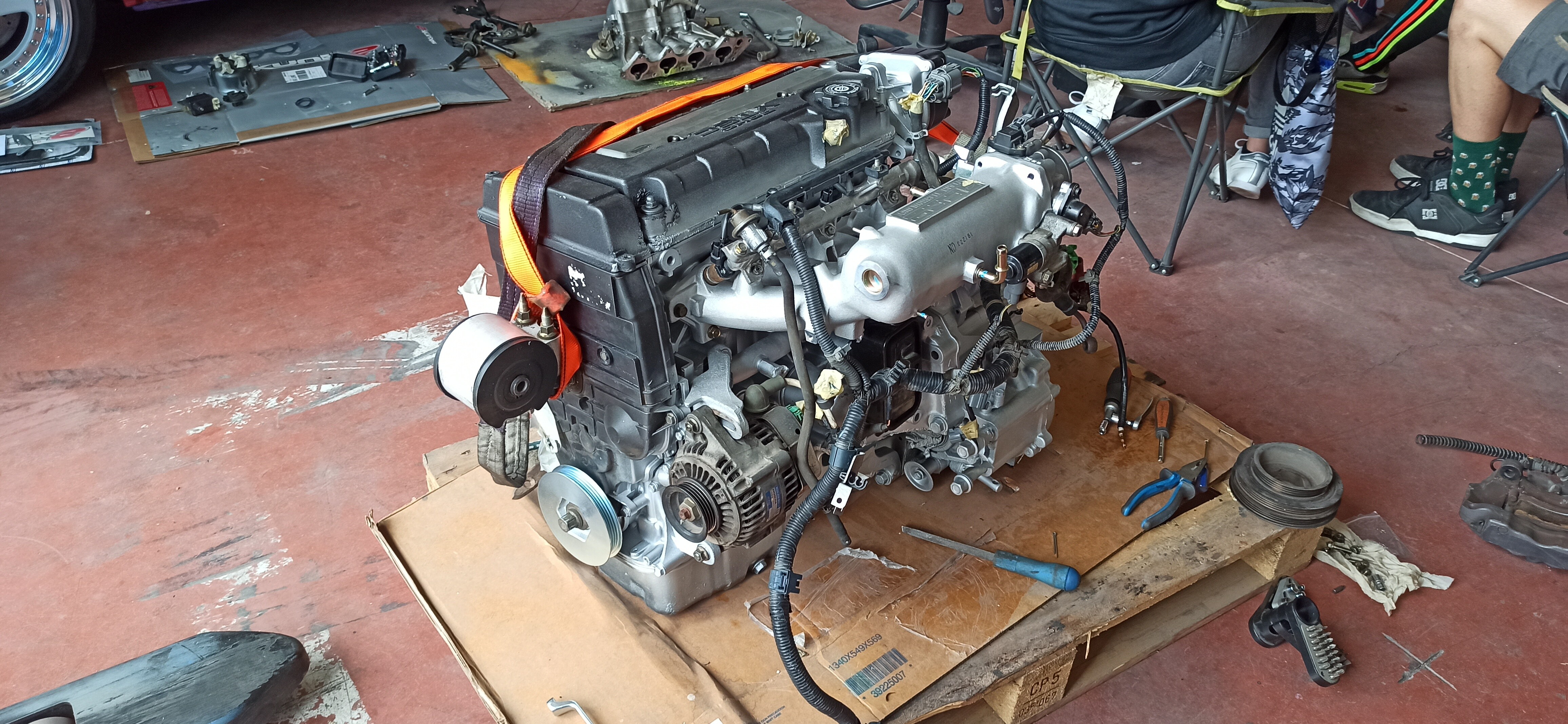

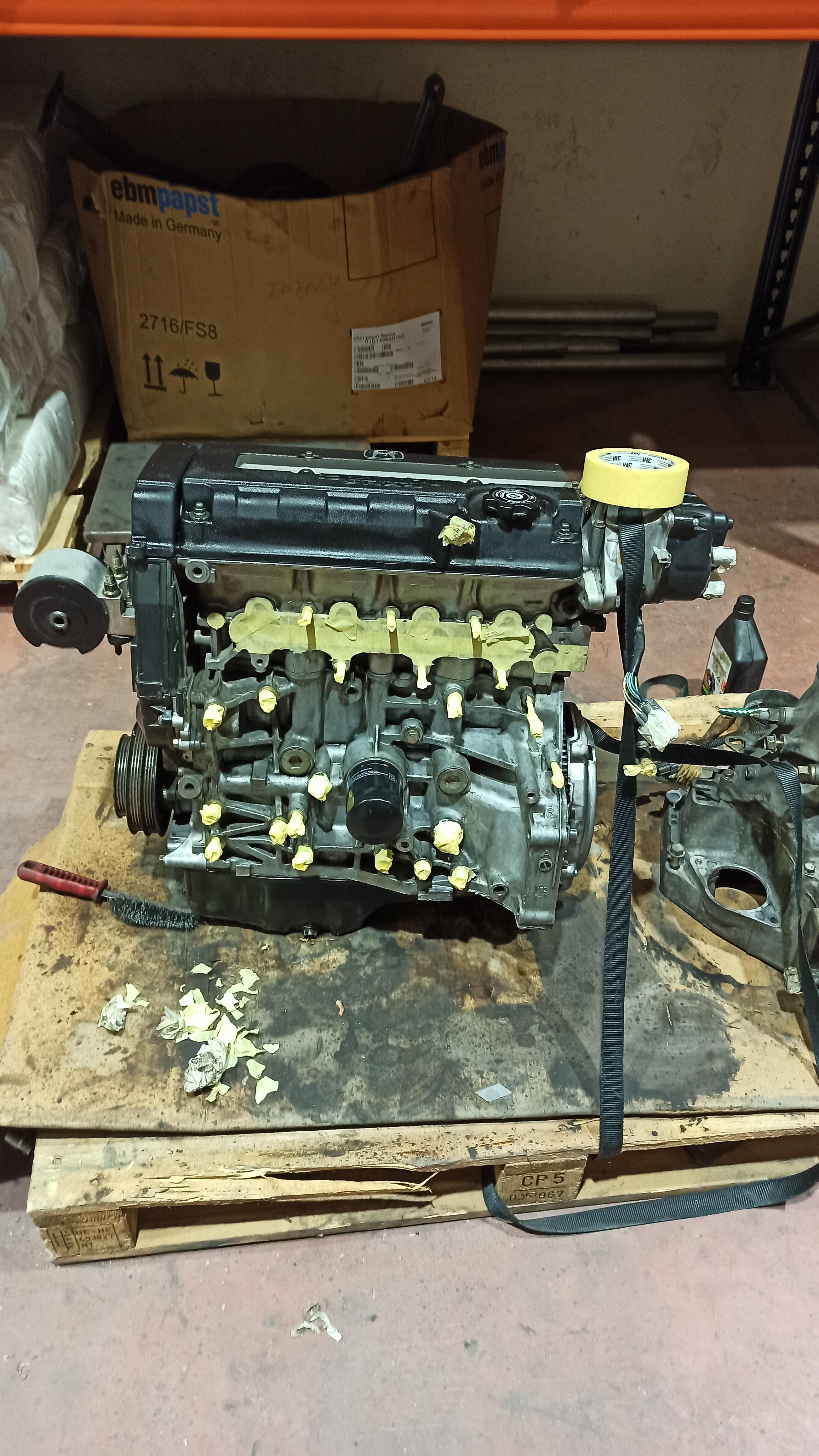

me puse a pintarlo con anticalorica marca CRC de 800 grados, la verdad que me está gustando.
Ya se lo que me vais a decir, que si donde van los tornillos no lo has tapado… que si no has tapado la tapa y el carter… Tiene explicación… las juntas las voy a cambiar por unas nuevas y voy a pintar la tapa y el carter y taparlo para luego volverlo a quitar todo me parecía mas engorroso.

La guerra que esta dando, ya estoy con el cableado y los manguitos.
Super divertido me encanta… :roll_eyes: el tema del cableado es algo que siempre he odiado, etiqueté todo el cableado, y los manguitos, pero al cambiar al colector skunk2 y mariposa skunk2 pues no es igual…
Tengo que ver si todo casa como debería, que no quiero jaleos de última hora.
Para empezar le puse polea N1, y ninguna de las correas me vale, asique tengo que pedir que me hagan una, PK4 750, mas menos con eso me valdría para que me deje juego para meterla y poder ajustar el alternador.
