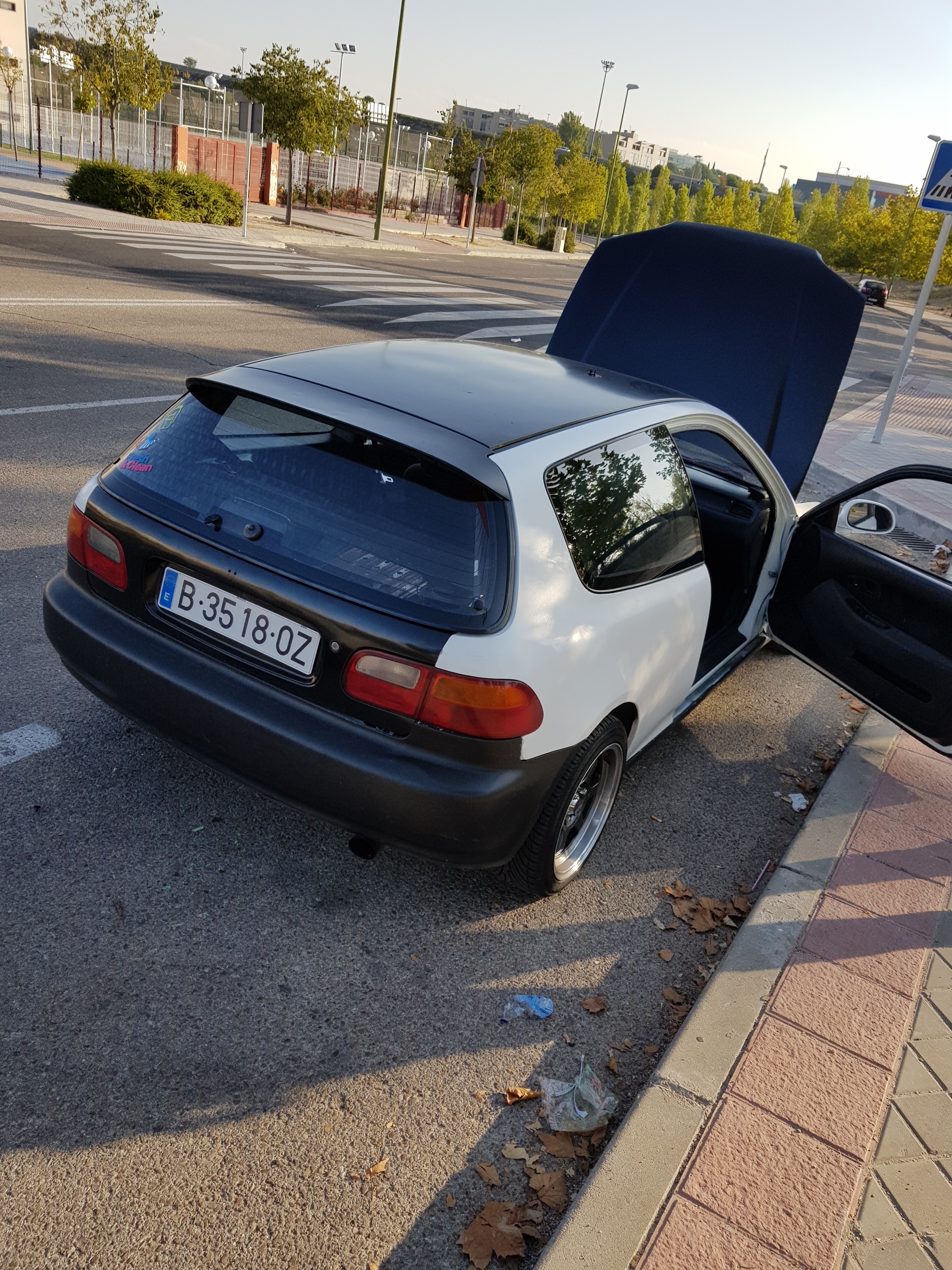

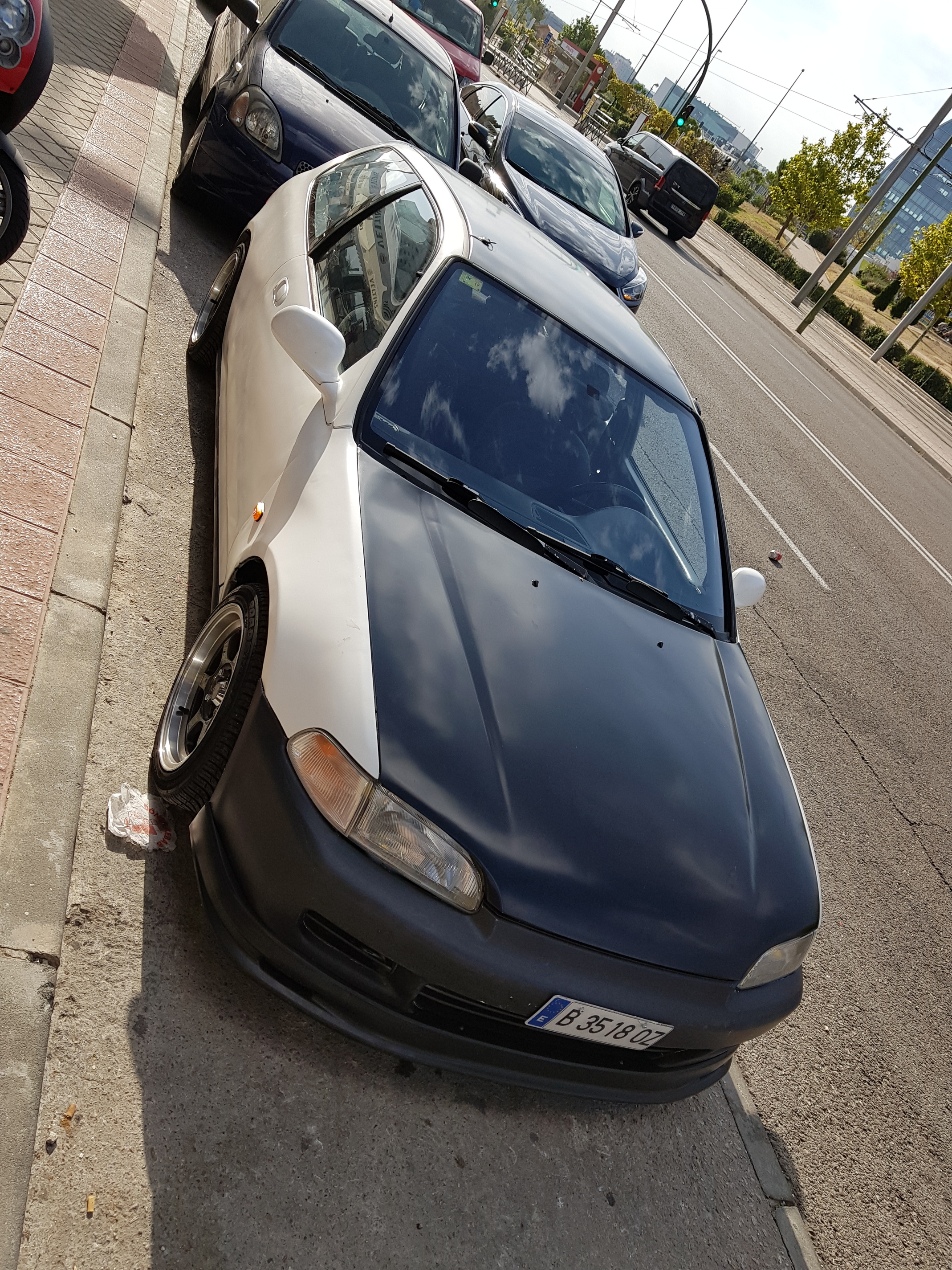

El coche ahora mismo necesita un repaso enorme, nos queda un buen camino por delante para llegar al coche de nuestros sueños. Tiene la pintura que se cae a trozos, ha sido repintado chapuceramente unas 3 o 4 veces, y tiene la pintura para tirar. Algunos bollitos y raspones, faro trasero rajado, etc

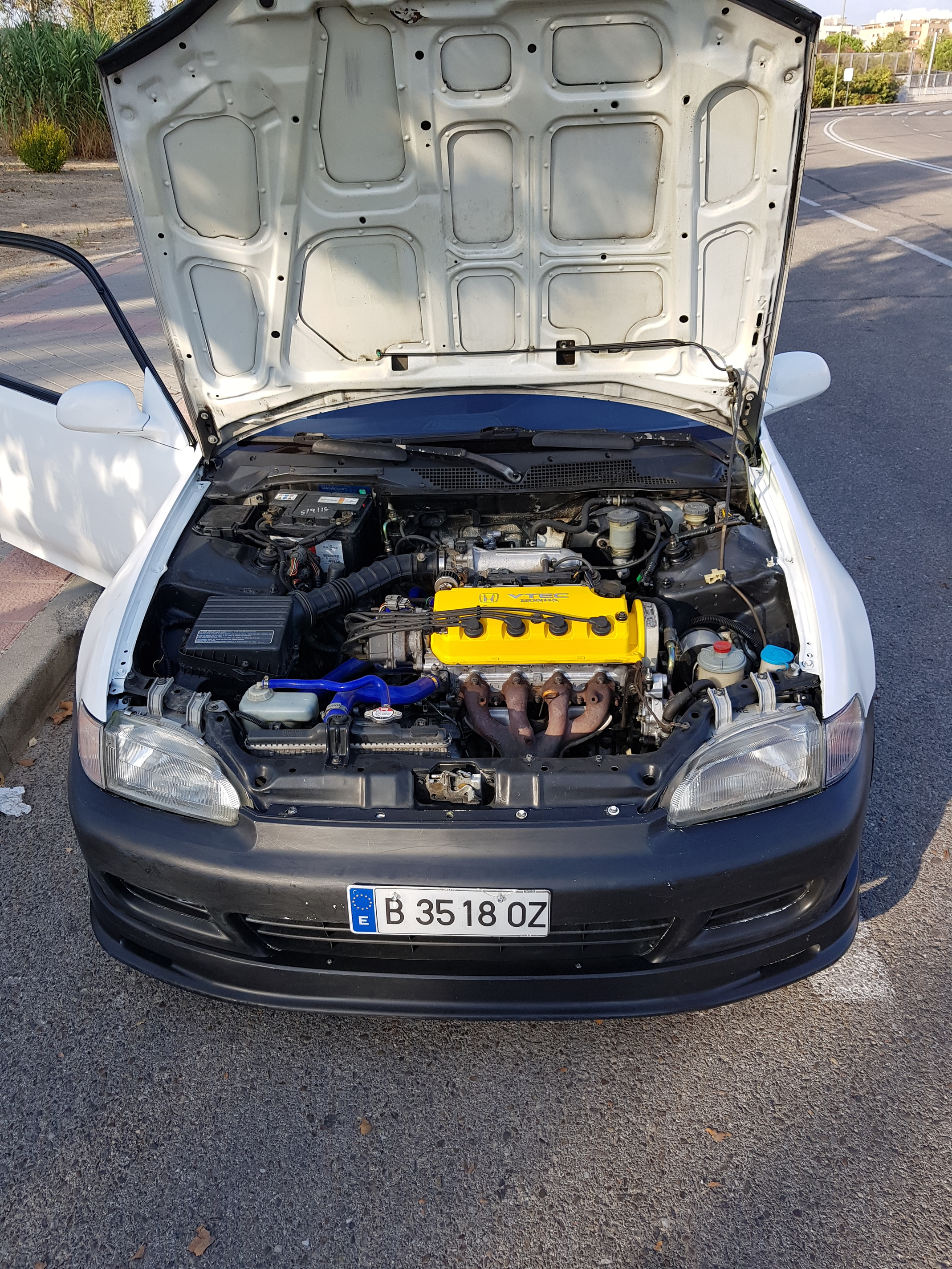

De motor creemos que esta bien, no se calienta apenas, pero tiene unas cuantas cosas que no nos dan buena espina, tiene 1 tornillo de la tapa de balancines con la rosca partida, y la rosca esta metida en el bloque, es reparable de una forma facil? Sabeis donde comprar esos tornillos?

Aqui dejo unas fotitos del bicho:

Hoy hemos pasado por taller y las noticias no son del todo buenas: toca abrir motor, y mirar todos los segmentos, juntas, casquillos… el coche da tirones al soltar el acelerador, no llega a corte de inyeccion y suelta mucho humo. Hay que rectificar culata y cambiar correas, filtros y liquidos.
En cuanto esto se realice, el bicho estara en plena forma!!
Noticias frescas, no hizo falta abrir motor, el anterior dueño o a saber quien, destrozo todas las roscas de los tornillos de la tapa de balancines, se han metido helicoids nuevos, bujias nuevas, aceite y filtro nuevo, y ahora el bicho respira como nunca, tira como un animal. Ya llega al corte y se ha solucionado el tema de humos, tirones y ruidos raros del motor, todo venia por culpa del aceite de mierda que llevaba y de la tapa de balancines.
