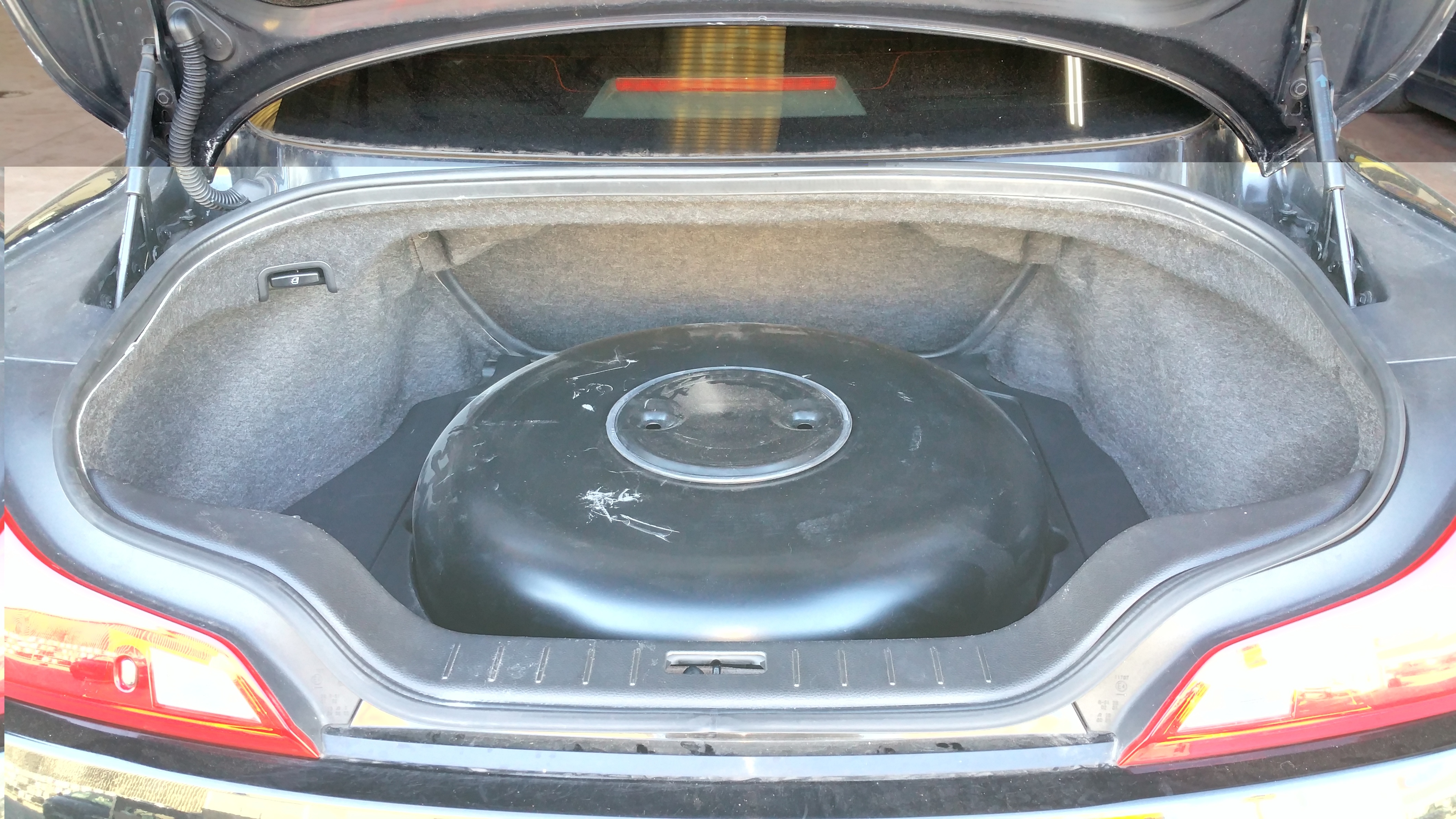

Buenos días a tod@s.
Instalado glp .
Primeras impresiones.
Sorpresa , realmente sarisfecho.
El consumo de GLP lo considero incluso bajo, 100 km apenas 13,4 litros, lleno deposito los recortó y recargo, 13,4 X 0,56 € = 7,5 € los 100 km
He tenido momentos de euforia en ese recortido, claro está que no he circulado manteniendo los 100 km/h, he recortido tramos a bastante mayor velocidad otros viendo como recuperaba el motor en 6 dejándolo caer…por lo cual posiblemente incluso consiga mejor y menores medias de consumo.
Decir que si de algo estoy seguro es la necesidad de un técnico que sepa lo que hace ajustando los parámetros de presion, Caudal y consumo respecto a la centralita original del coche y ajuste tiempos paralelos a la nueva regulación en glp.
He tenido suerte y el técnico además de un gran tipo es un profesional enamorado de su oficio.
Ha quedado perfecto.
