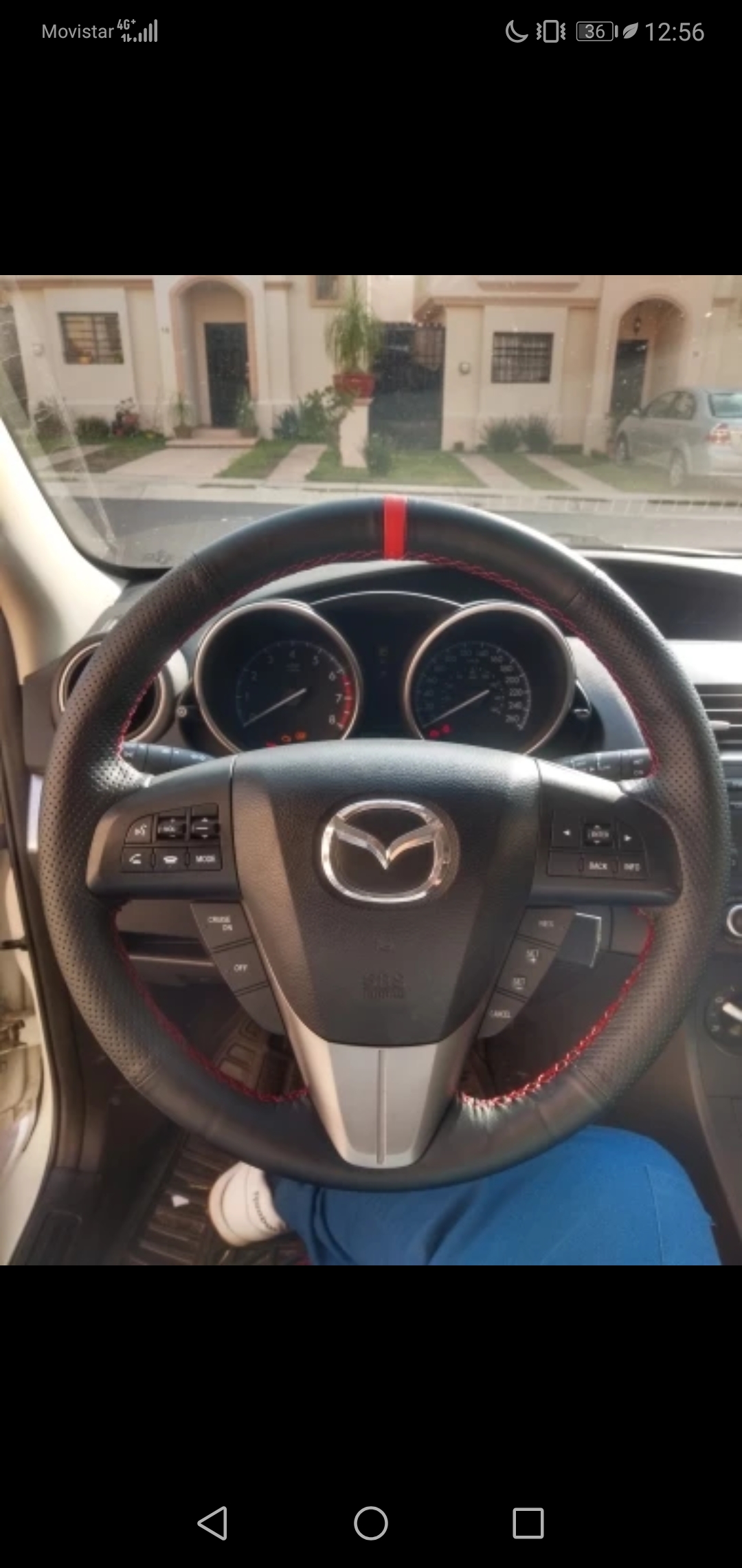

esto es un kit que ya viene a medida para el volante, vamos a ver que tal me queda una vez puesto

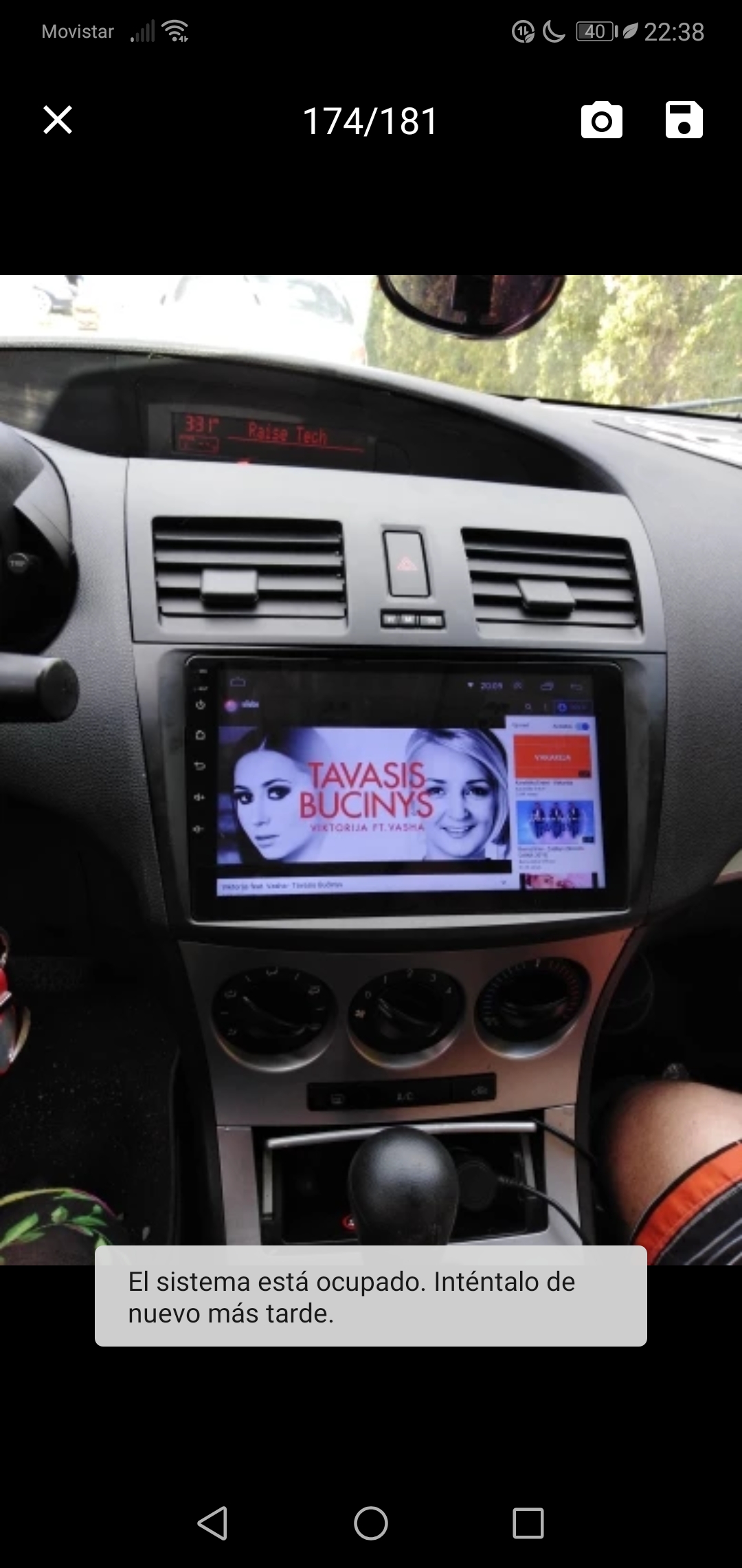

también había pensado en meter pantalla, pero con esto último se me han quitado un poco las ganas. Llegué a pedir una, pero luego cancelé el pedido, porque a ser sistema bose no vale una genérica. opiniones? Llantas flow form a buen precio?

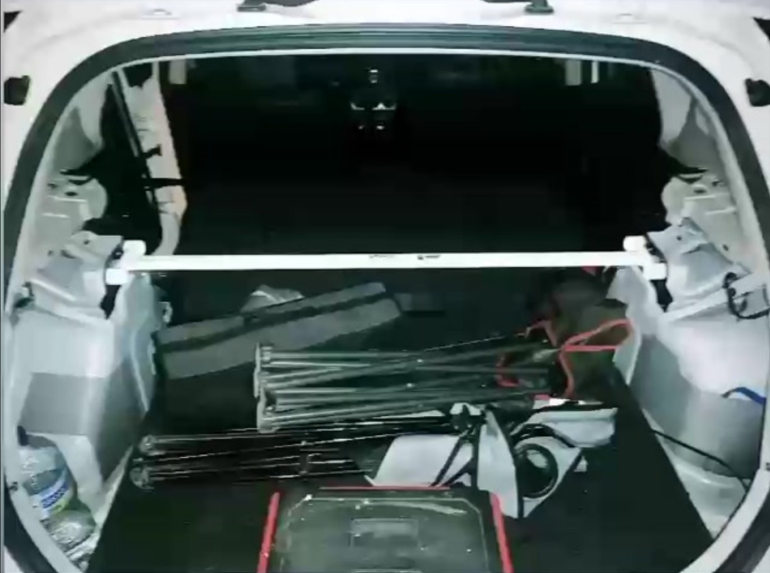

Barra de torretas trasera ultraracing

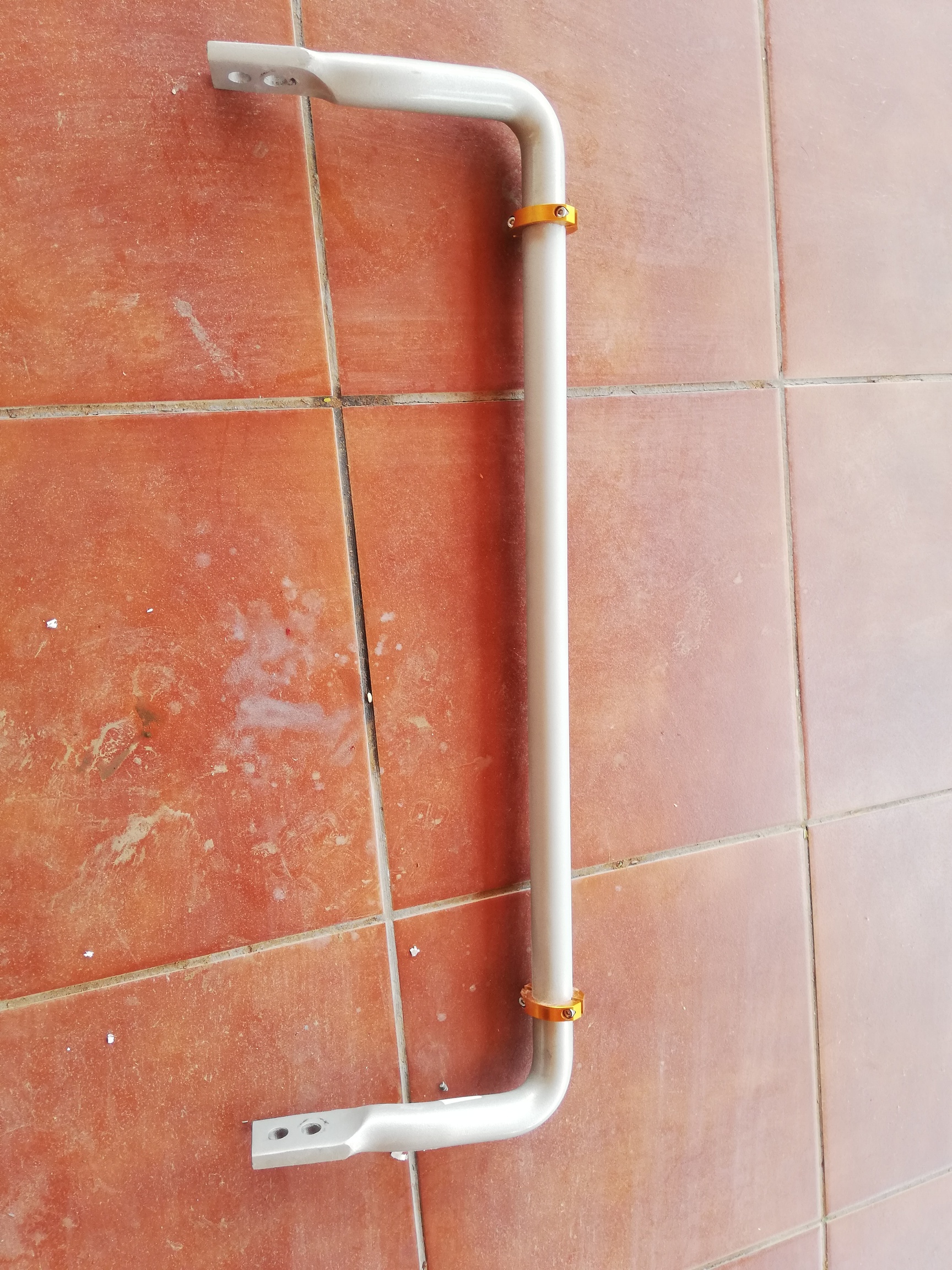

Y Estabilizadora trasera whiteline

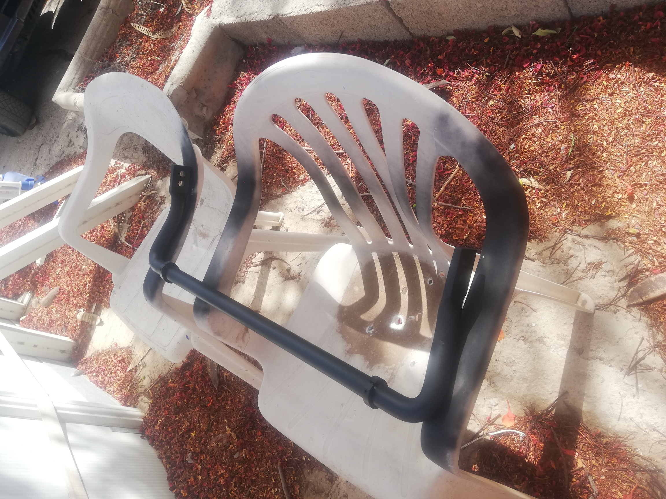

Por que la pintas!! sacrilegio!!
Un poco si, la verdad…
Has notado alguna mejora con la barra de torretas trasera?¿ a veces lo pienso para mi subí hatch, pero el limitar maleta no me gusta, ya que lo empleo.
Pintar las estabilizadoras esta feo, con lo bonitas que son!!

Con lo de la barra de torretas trasera no sabría explicartelo como lo haría a un ingeniero, basicamente siento el coche más “aplomado/directo" del eje trasero. La mayoria pone barras delante solo, pero creo que lo acertado es meter las 2 a la vez. Todo depende del coche también… Esto de las barras es un tema muy muy subjetivo, quizas no ganes una mierda en “tiempos”, pero puedes ganar en sensaciones. Yo me voy informando sobre el vehiculo por foros en inglés y mas o menos eligo en base a las sensaciones que quiero que me transmita; lo que pueda divertirme de más, independientemente de que corra más o menos.

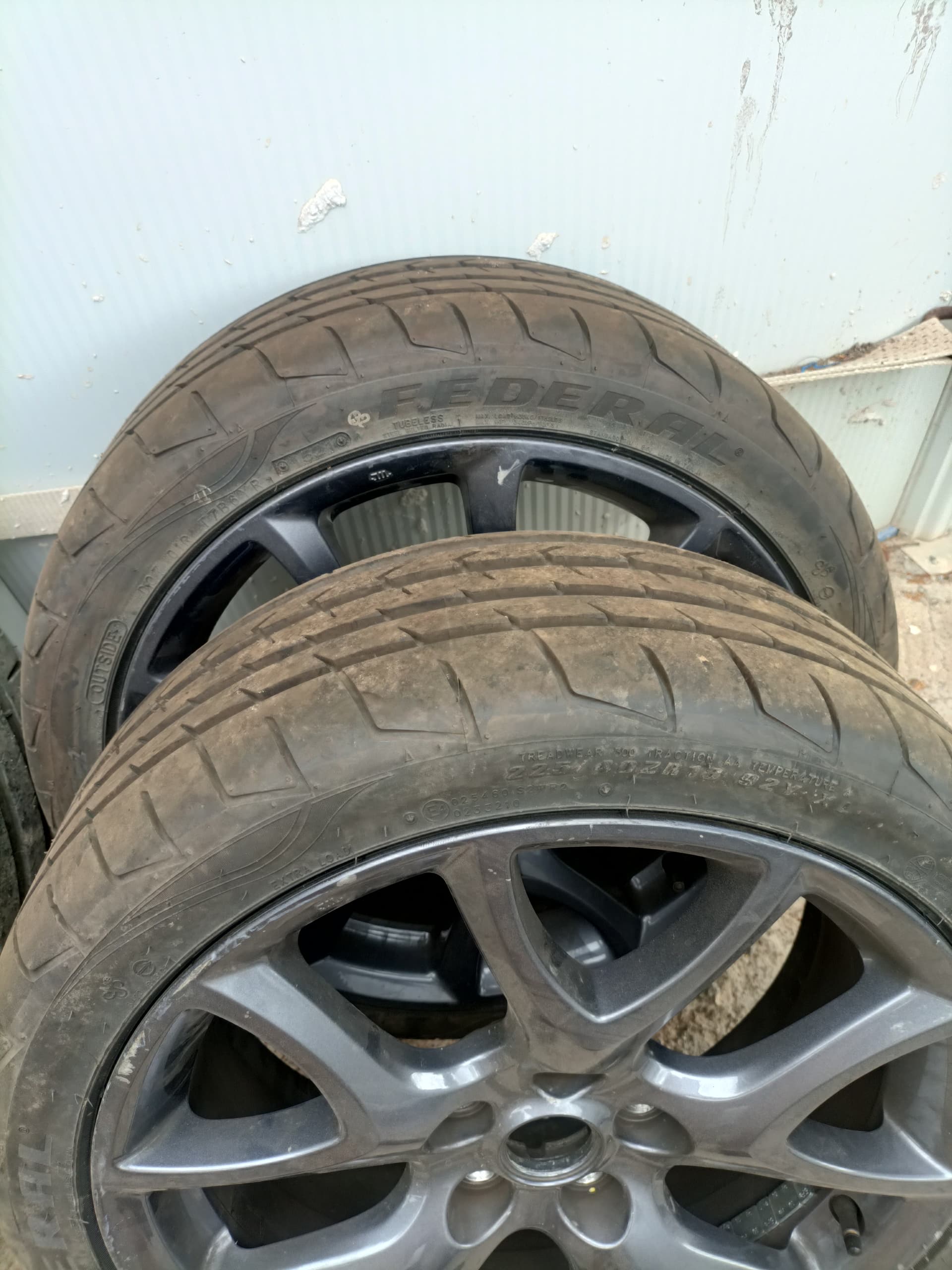

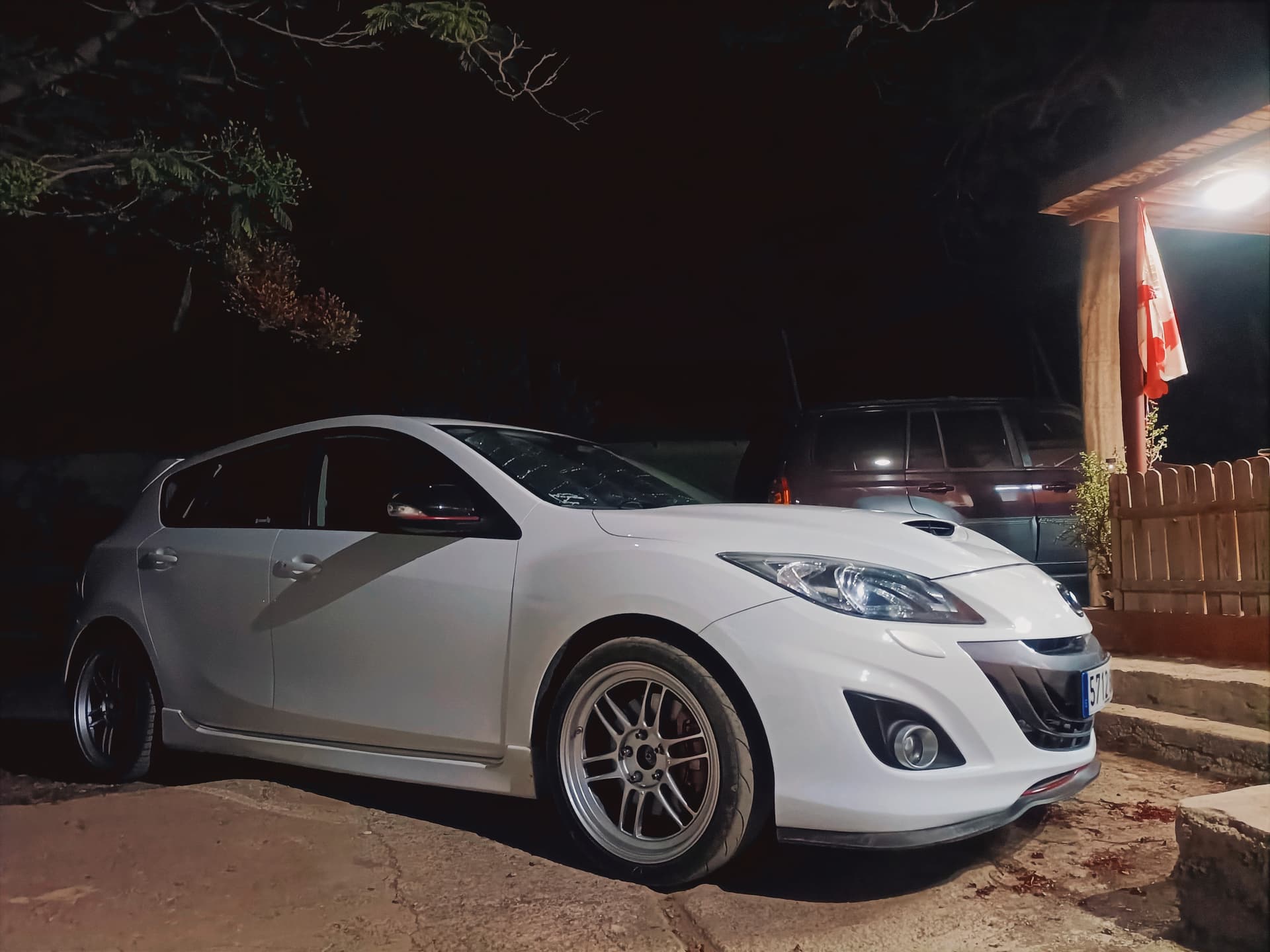

2º valorando un cambio de llantas y tras informarme demasiado al final opte por las Japan Racing jr7. Sé que hay mucho hate pero las razones por las que elegí fueron que las enkei rpf1 son las llantas por excelencia para el mps pero estas son excesivamente caras, las Jr son llantas muy ligeras para ser low pressure casting 8,6 kg en 18x8, no varía mucho de las originales (creo recordar que eran unos 300g). Las rpf1 “normales” no son ni forjadas ni flow forming. Finalmente adapte tapas de enkei, lo cual puede ser un sacrilegio pero básicamente me la suda mucho.

Próximamente cambiaré neumaticos; voy a probar delante los federal ST1, que son neumáticos de corte deportivo sin llegar a ser semis. También tengo encargadas unas copelas regulables a ver si consigo un punto más de consistencia en el tren delantero. Saludos y perdón por haber tenido esto abandonado.
Añado: las llantas son 18x8 +35 de et. Quería montar sin tener diferencias en cuanto a anchos de vías con respecto a como viene de serie. Con los separadores tenía 0,5cm más en el eje trasero.
Estudié bastante el fitment pero aún así me la jugué con la ilusión de que entrasen al pelo pero se me sale un pelín por delante; así que toca cambiar para las itv.
No se han pesado en báscula, pero sobre el papel es un ahorro aproximado de 4kg por llanta.
Las federal que nombro más arriba, por lo visto tienen buenas críticas👍
Y son relativamente económicas, aparte.
Vinieron a costar sobre los 91€ cada goma montada. Si bien es cierto que me gustaría pillar algo como las advansport v107, ahora mismo no podía gastarme mucho dinero y calidad precio parece que esto estaba dentro del rango al que podía acceder. Ya comentaré que tal van.

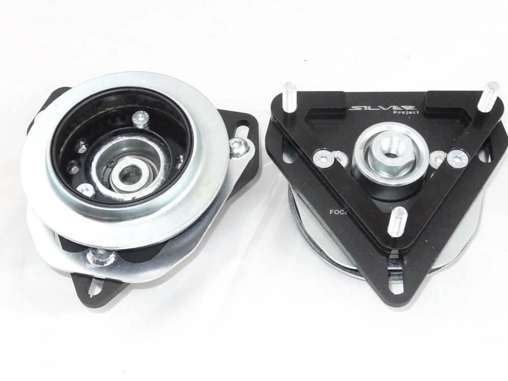

Copelas regulables silver project. Al quitarle las roscadas he visto que le falta bastante aplomo al tren delantero. A ver si así se corrige algo, aunque habiendo quitado también los semieslicks no conseguiré ni de coña el nivel que realmente quiero. Viene a ser como estas:

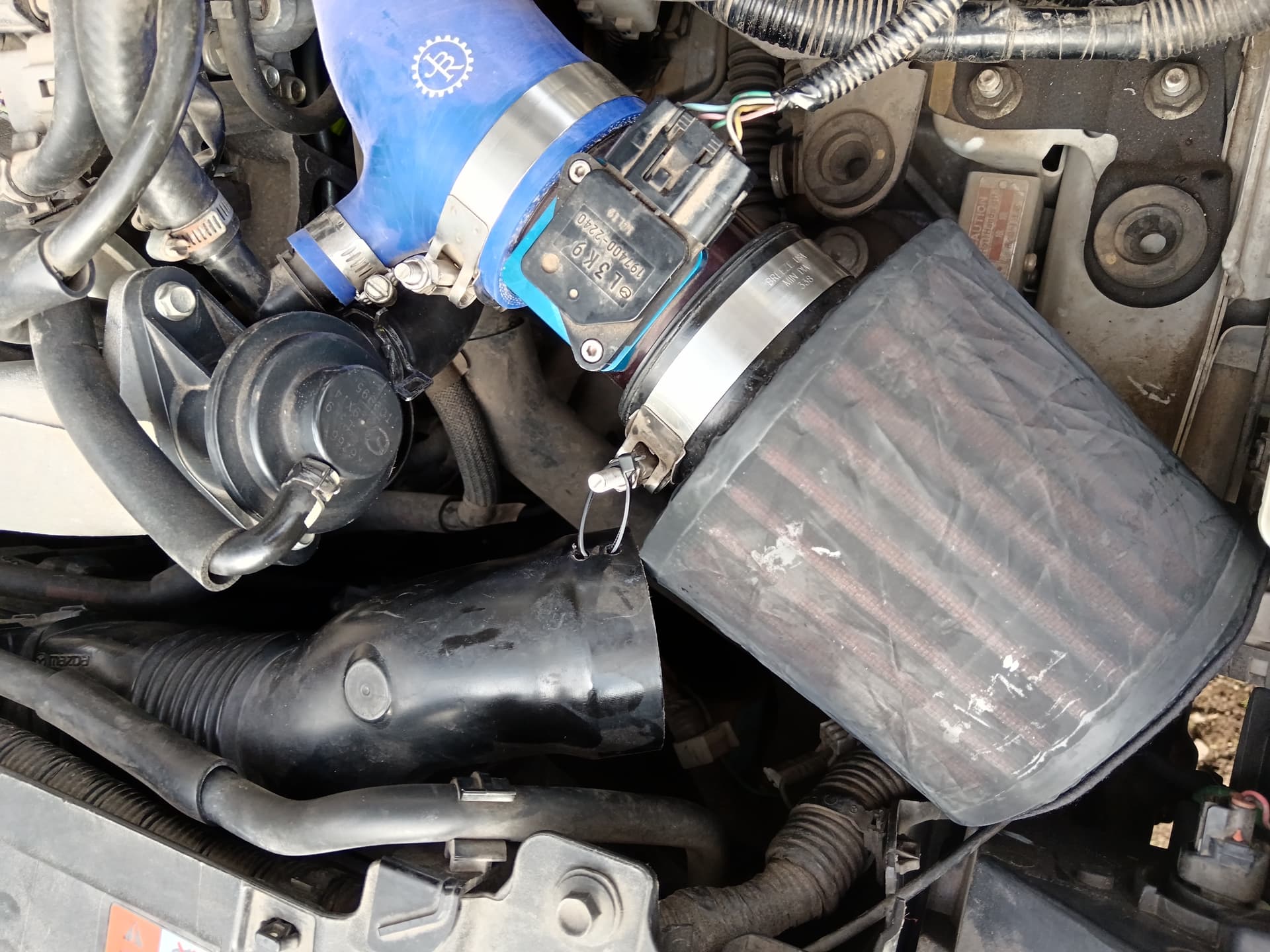

Aparte, al vivir actualmente en una finca (hecho por el cual termine por desinstalar definitivamente la roscada) coge mucho polvo, por lo que le he puesto la típica funda del filtro con la intención de que trabaje algo más limpio. El filtro en si racalca “DO NOT OIL” pero con la facilidad que tiene de coger polvo (aunque esté tapado) llevo años echándole el aceite de Green Filter
El tubo original por el que traga la caja del filtro se quedaba orientado hacia la nada así que le hice 2 agujeros y le puse una brida al tornillo para que así vaya directo al cono.

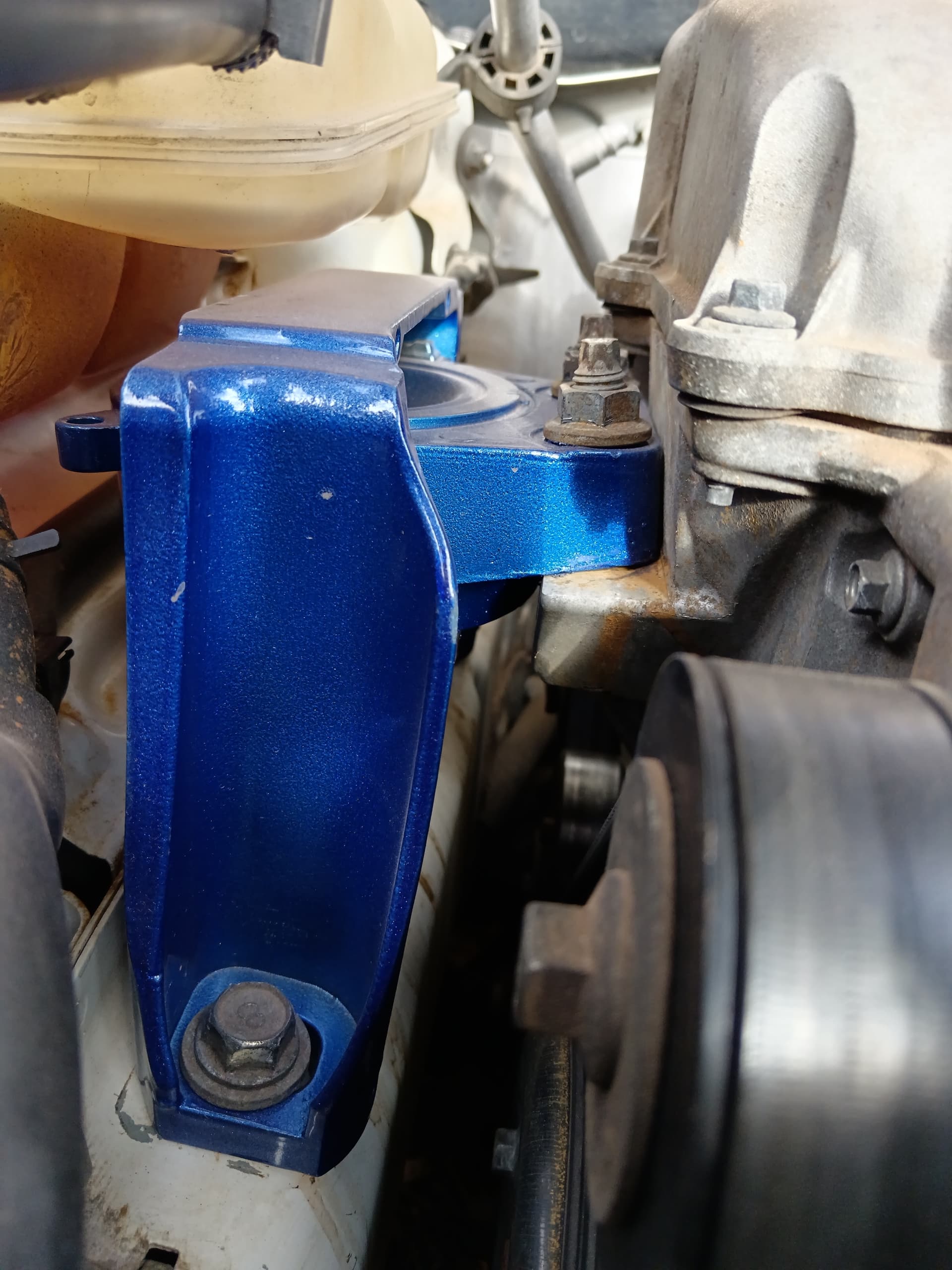

Con la pata de motor tuve problemas para encontrar una a precio razonable. Pedí una de autodoc pero al intentar montarla, los agujeros no coincidían por milímetros (debía ser de algún Mazda 3 normal). Salía por unos 35€ y Mazda por la pata hidráulica exacta original pedía más de 500€ (no había en España ni en la distribuidora holandesa, había que pedirla directamente a Japón). Es probable que de Ford Focus ST o RS pudiese valer pero no quise gastar el dinero en vano. Al final con el black friday encontré una buena oferta en la pata de Hardrace y teniendo en cuenta que es un mal endémico le viene bien que sea reforzada. No he tenido pegas en cuanto vibraciones, no he notado nada. Lo naranja que se ve en la foto pensaba que era óxido del agua que pudiese haber botado por la tapa pero es el hidráulico de la pata motor que lo dejó todo horrible.

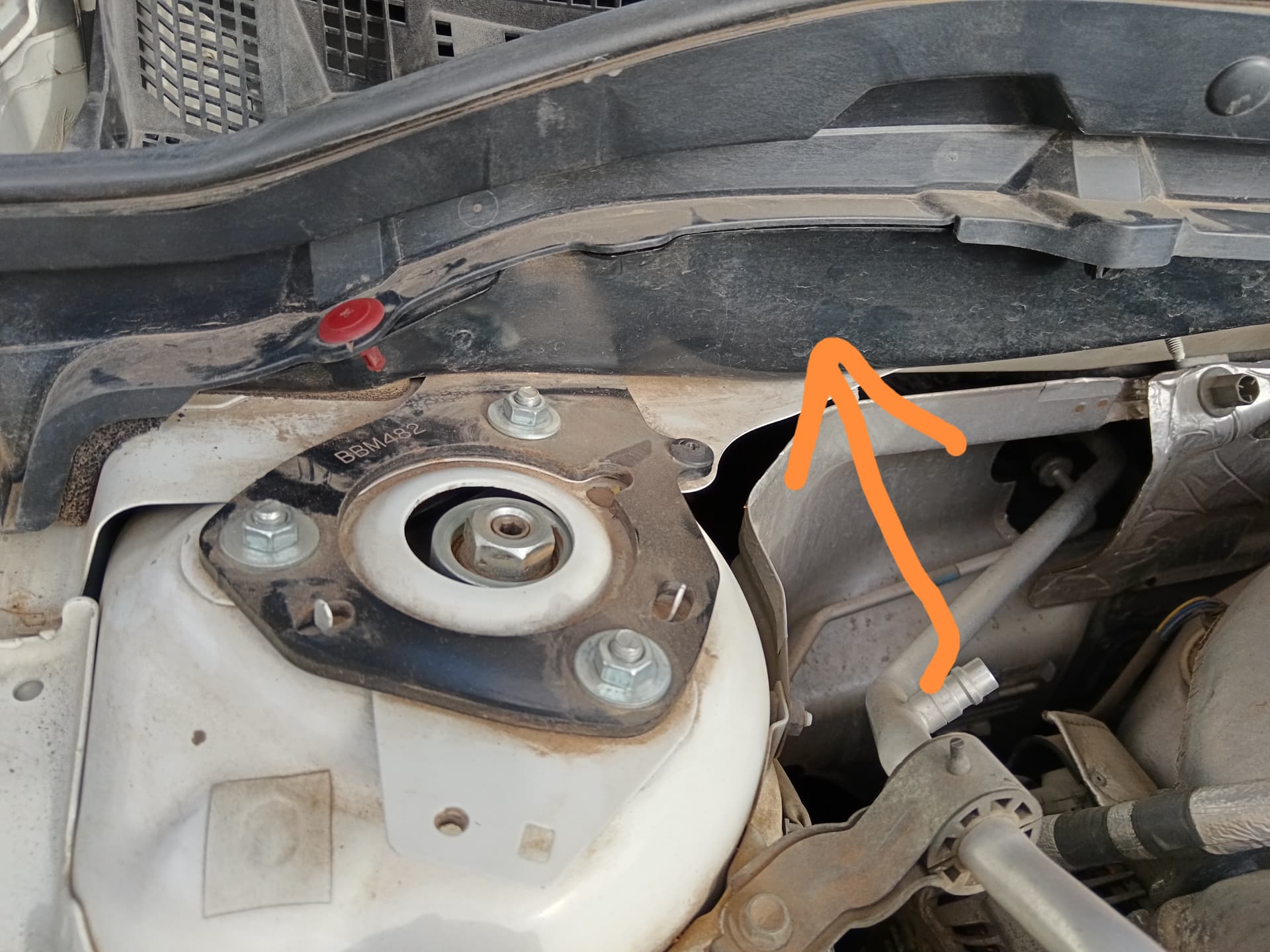

También quise volver a montar la barra de torretas delantera pero habría que quitar los refuerzos originales. Antes podía tenerla montada pero ahora el perno de las copelas SilverProject es más corto, por lo que debía elegir entre una cosa y otra. Al intentar desmontar el refuerzo me di cuenta que va atornillado a una barra de acero de lado a lado por lo que se puede decir que hace la función de barra de torretas y pensé que era una bobería desmontar solo los refuerzos para poner la barra Ultra Racing.
