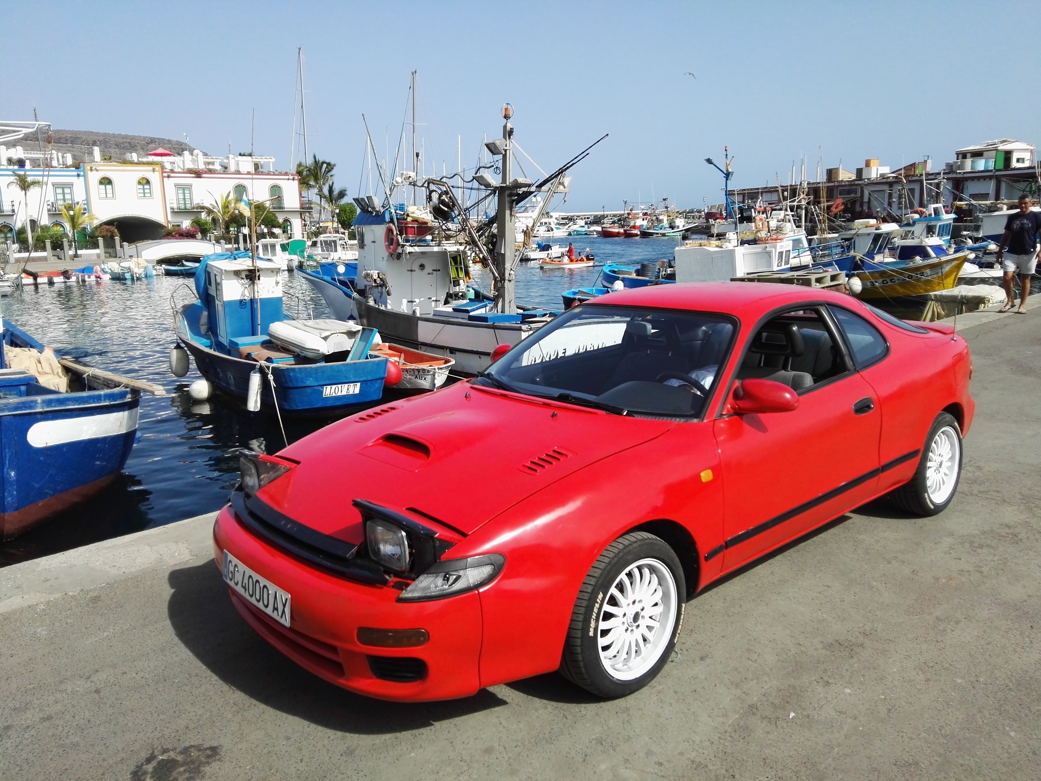

Hola, hace poco pillé una ganga, un Celica st-i (st180) de 1990 impecable con apenas 200.000 km. Que decir… Pues que tiene un chasis genial, devora las curvas, pero el motor 4A-FE que monta es una auténtica castaña para semejante coche, eso sí, es una roca y bastante económico, pero la verdad que esos 105hp en esa preciosa carrocería son miserables.
Y mi pregunta es; teniendo en cuenta de que mi presupuesto es muy limitado, ¿merece la pena hacerle algo al 4A-FE, ¿En estos coches cuál es la mejor opción para rascarle unos cuantos caballos más sin tirar la casa por la ventana?
