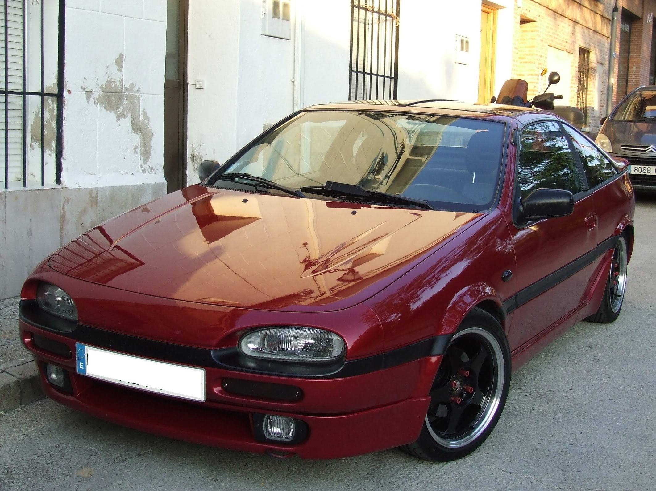

Bueno, hace tiempo que no pongo nada del 100NX.
Sigue practicamente igual, desde que tengo el Bimmer lo uso muy poco (2500km desde noviembre), pero lo disfruto aún más.

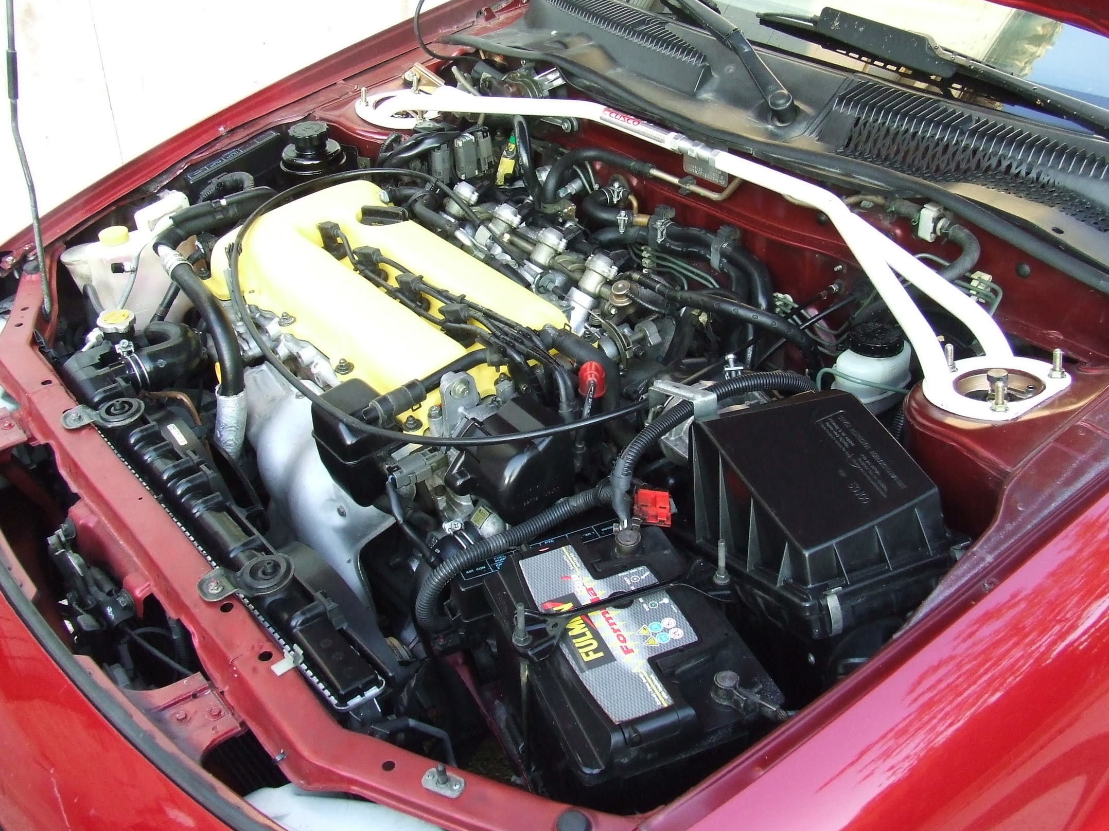

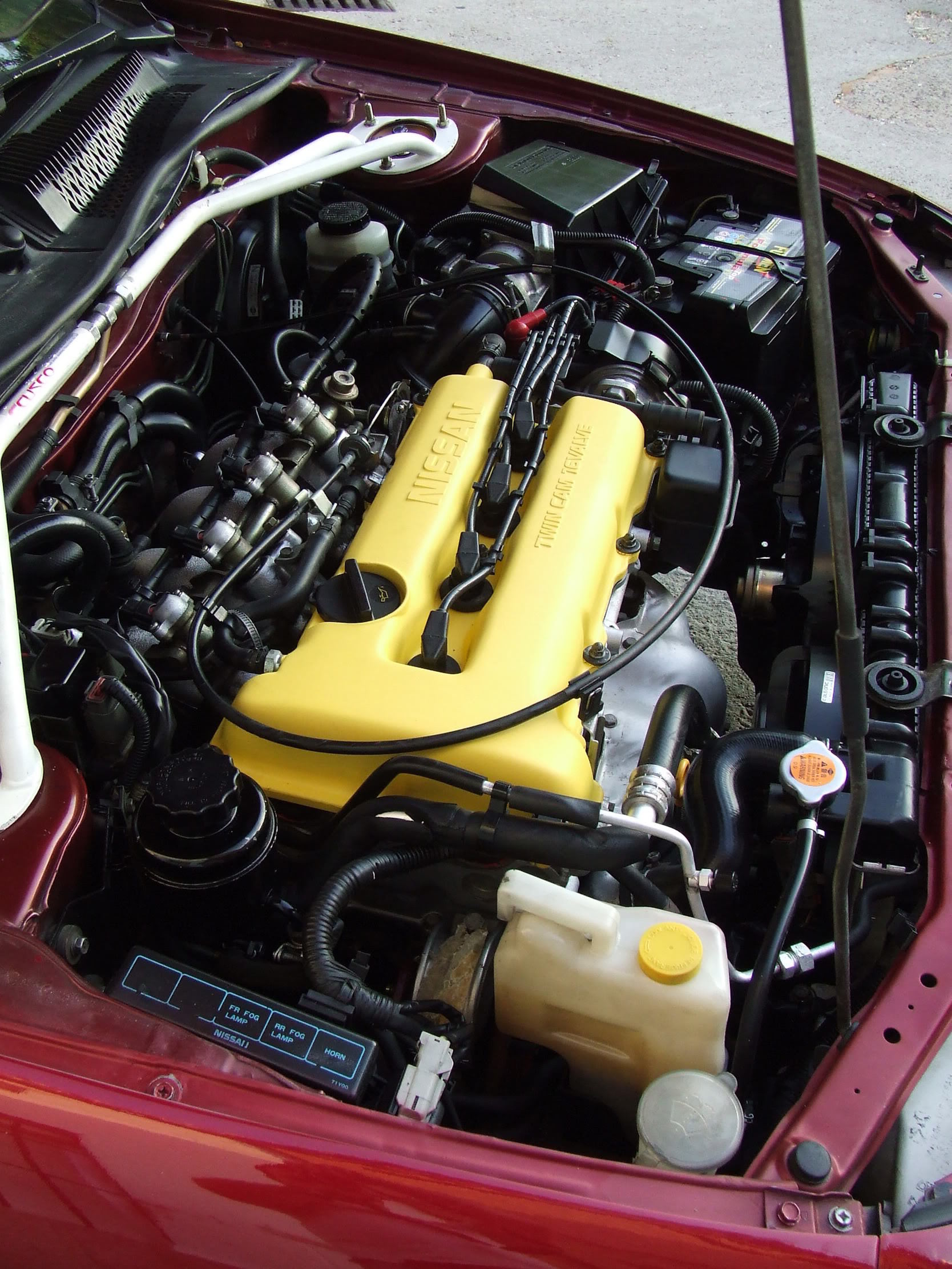

Lo último que le he hecho ha sido colocarle un quick release al volante BBS y pintar la tapa de balancines en amarillo.
En el vano falta pintar la barra de torretas en negro y sacarle las letras a la tapa de balancines.

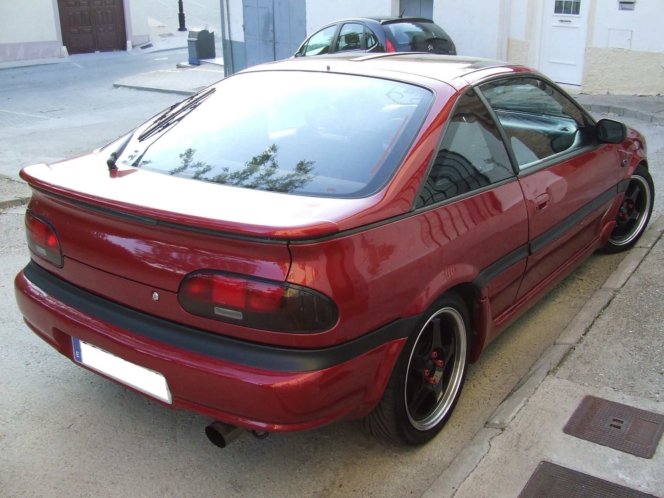

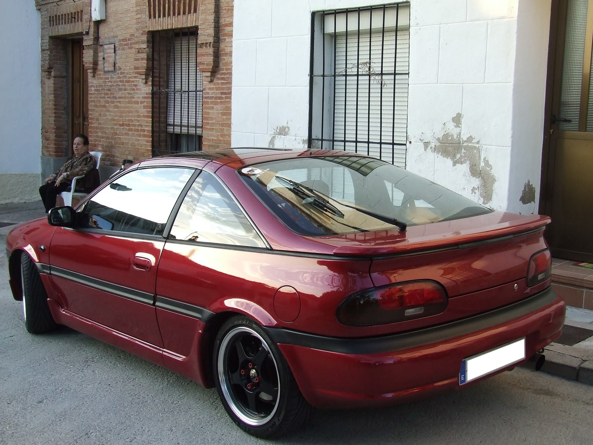

También he quitado el vinilo 3M de los marcos de antinieblas y los he pintado en negro mate. En breve se lo quitaré de los montantes laterales, para dejarlos en negro piano como venían.

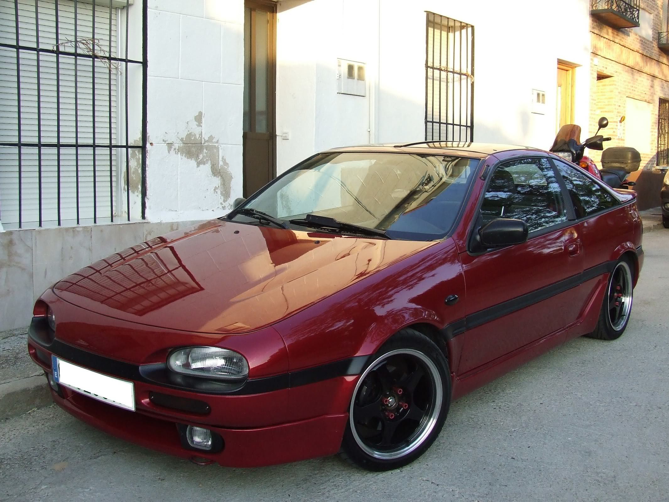

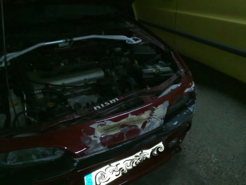

Y poco a poco intentando dejarlo lo mejor posible en cuanto a detalles y manteniéndolo, cualquiera diría que hace 1 años estaba arrugadito:
Ni rastro:
