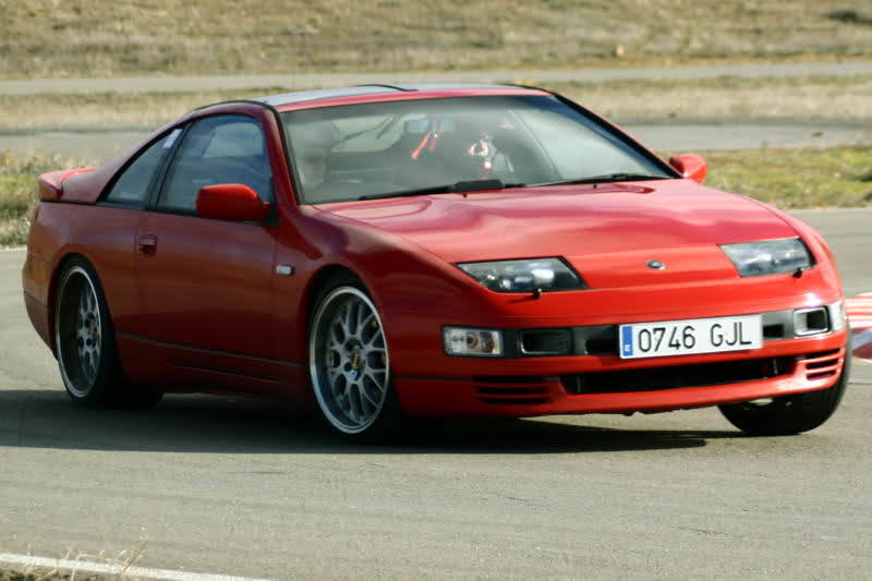

Y una foto…
Bueno, unas fotos bastante esperadas por mi,aunque aun no tengo las buenas, con toda la calidad pero weno…espero que os gusten…
