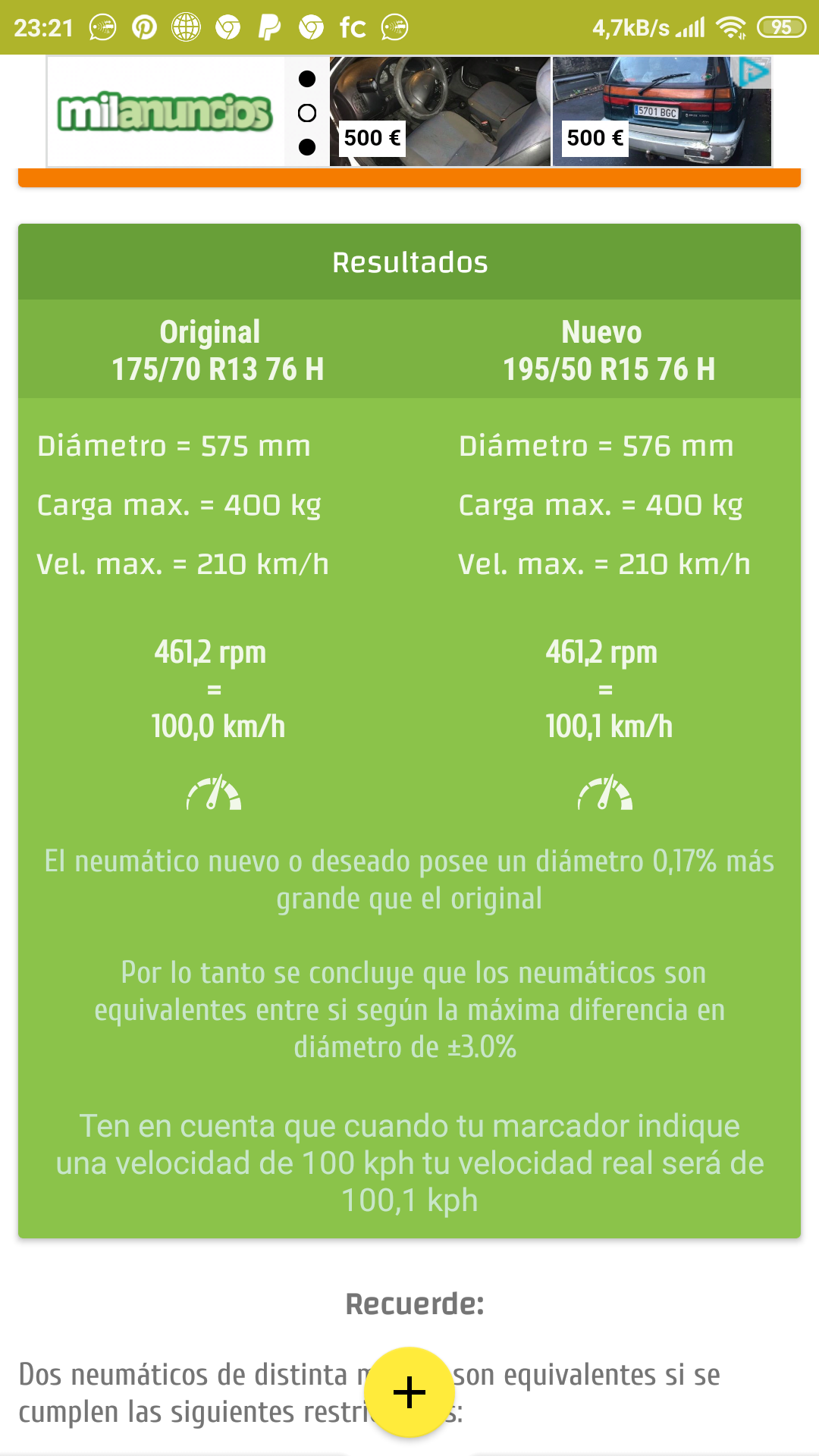

Hola si quieres vestirlo un poco en 14" ay muy poco mercado de neumáticos … no sería mala poner en 15 " eso sí una llanta ligera para no cargar mucho peso en las llantas y que el coche se resienta lo menos posible en aceleración … te dejo unas equivalente a tu medida , respeta tu marcador no te varía velocidad , equivalente a ITV, y con más de 100 modelos a elegir en diferentes webs de neumáticos con esta medida . Un saludo

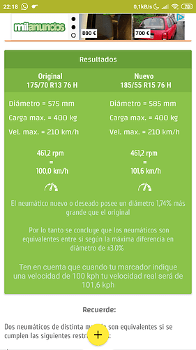

Hola en 185 tienes dos opciones 185/50/15 o 185/55/15 . De la primera perfil 50 ay muy poquitas gomas a elegir no te recomiendo . De la segunda 185/55/15 tienes más de 100 modelos a elegir de diferentes marcas .
Estas se adaptan peor que las 195 que te envié ayer , si te fijas las 185/55/15 son Un pelín más grandes y te variará el marcador 1o2 km de diferencia con la velocidad real , cosa que con las 195 te iría clavado … Esa es decisión tuya ,espero aberte sido de ayuda

Al final seguramente me decida por 195/55/15 como dice Izei, pero una cosa que no me queda del todo clara es eso de la diferencia del marcador. si varia 1/2 kmh del marcador, ahora sabiendo las llantas que me voy a poner (las jr)… en tema de velocidad lo notare?? he leído por ahí de gente que nota que el coche corre menos ya que se pone unas llantas mas pesadas que las que llevaba.
