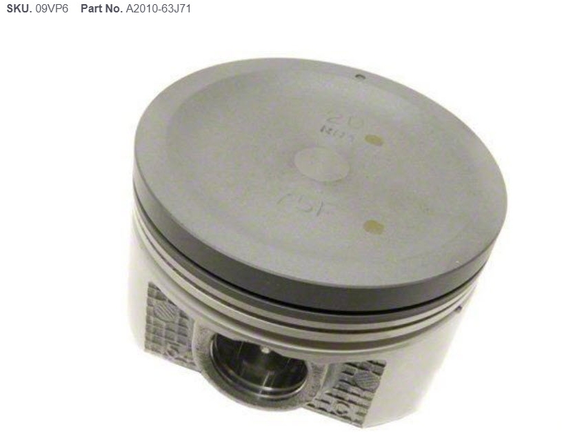

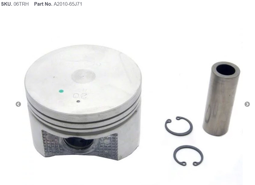

Si me puedes decir entre los De que cambia de los pistones? Por qué tengo aquí los pistones de ambos motores y son iguales. Alguna modificación a nivel de referencia pero son igualitos.
El plano es el DE, y sí efectivamente, un número de diferencia en la referencia es un cambio importante.
Los tuyos pueden tener otra referencia, porque como sabes, las referencias se van sustituyendo.
Correcto el plano es el de, y el otro cual es?
Uno es el DE y el otro es el De
