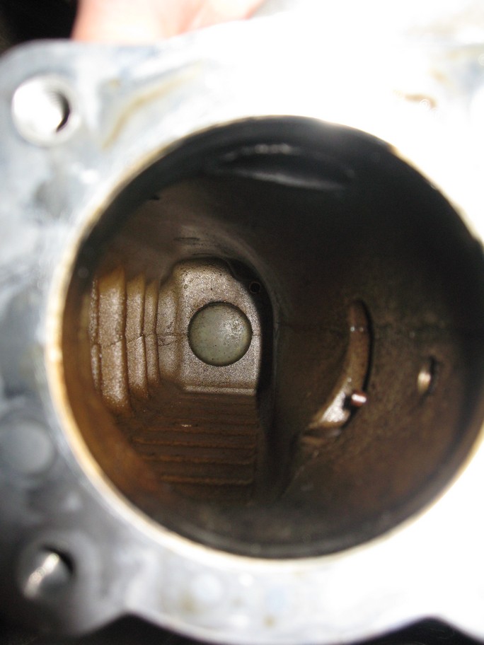

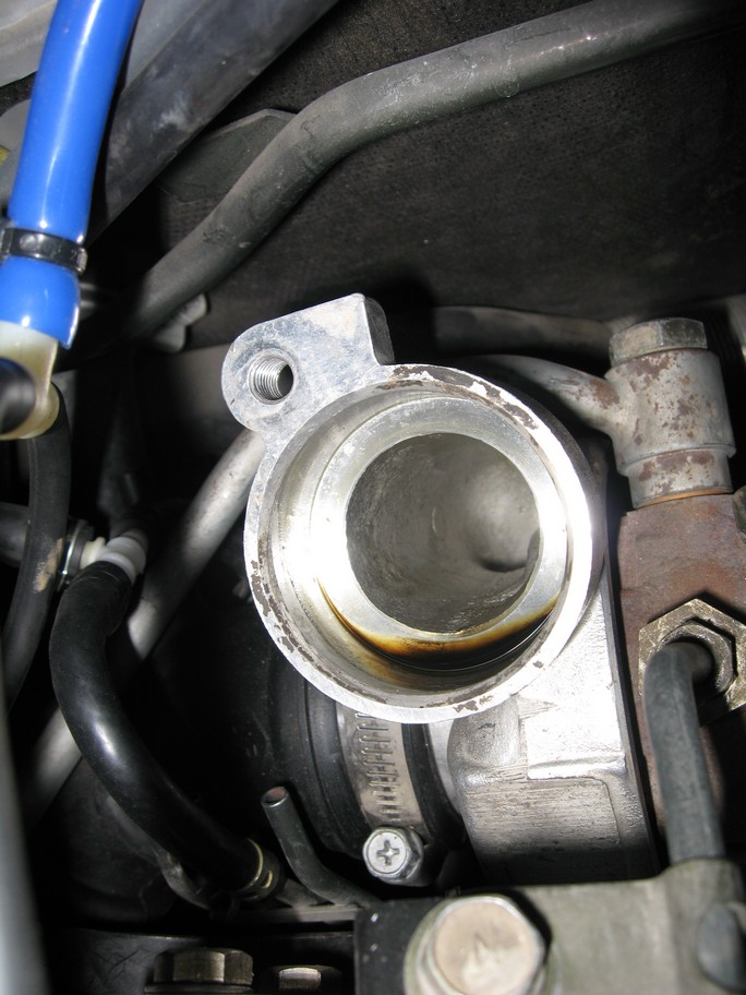

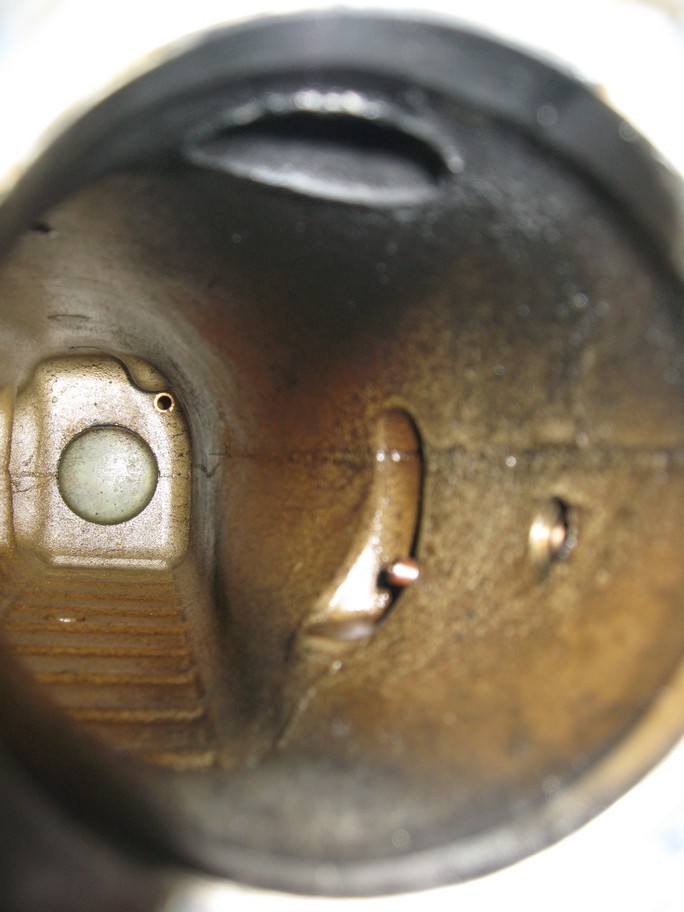

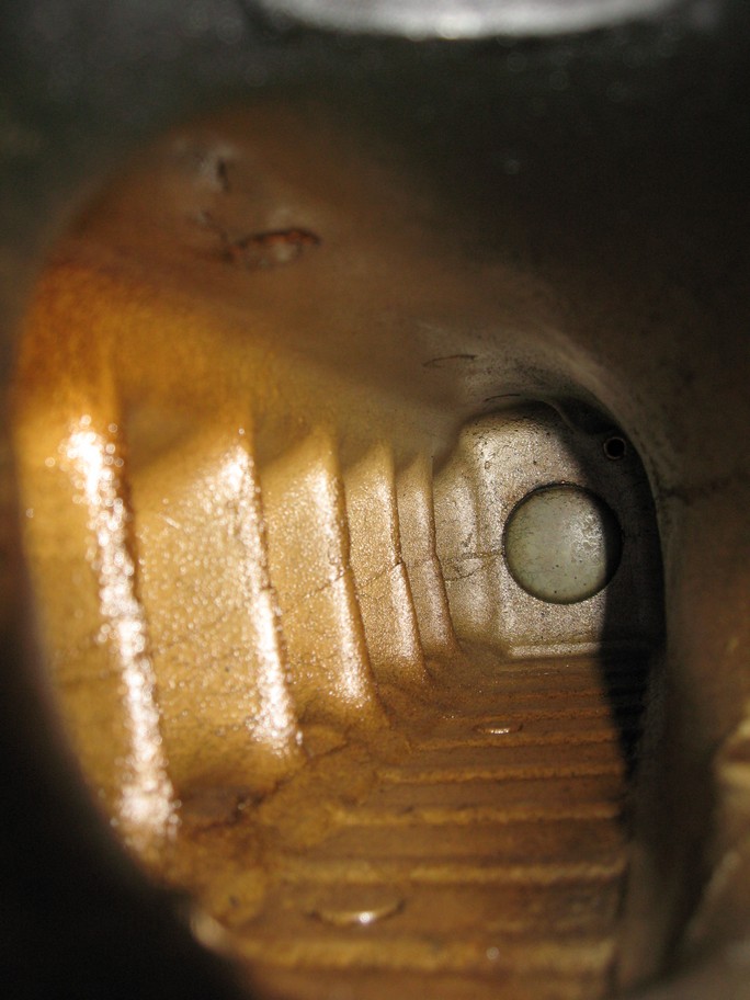

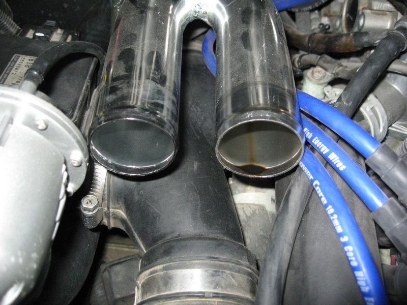

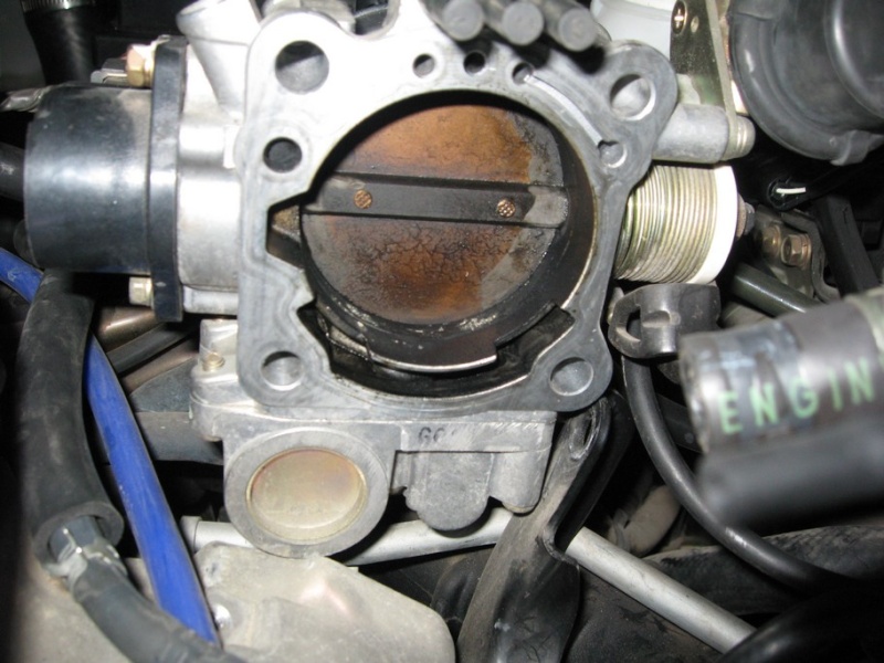

revio ese post ya que ahora al desmontar la admision y tal por los problemas que me han salido de junta de culata, me he dado cuanta que solo ahi aceite al turbo trasero,ahi cierta cantidad, nose si sera muy normal, pongo aqui unas fotos
http://i62.servimg.com/u/f62/12/52/61/16/img_0510.jpg](img_0510.jpg | Servimg.com - Free image hosting service)
charco de aceite en el turbo trasero
http://i62.servimg.com/u/f62/12/52/61/16/img_0613.jpg](img_0613.jpg | Servimg.com - Free image hosting service)
mariposa toda enpastifada de aceite(se ha echo como una capa de grasa y todo)
http://i62.servimg.com/u/f62/12/52/61/16/img_0614.jpg](img_0614.jpg | Servimg.com - Free image hosting service)
colector de admision todo enpastifado tambien
http://i62.servimg.com/u/f62/12/52/61/16/img_0615.jpg](img_0615.jpg | Servimg.com - Free image hosting service)
http://i62.servimg.com/u/f62/12/52/61/16/img_0616.jpg](img_0616.jpg | Servimg.com - Free image hosting service)
http://i62.servimg.com/u/f62/12/52/61/16/img_0617.jpg](img_0617.jpg | Servimg.com - Free image hosting service)
