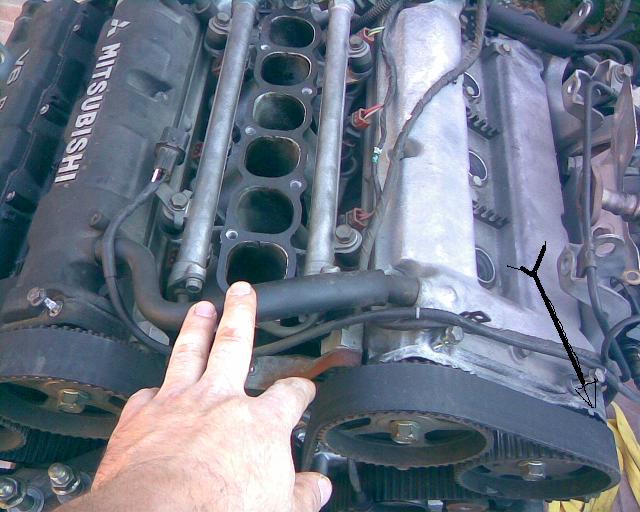

haber el recorrido
empiezan por arriba y baja por la flecha

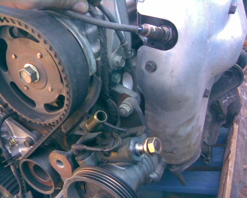

baja y sale la primera derivación a la bomba de dirección

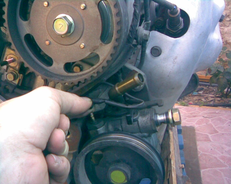

tipo de conexion de la bomba

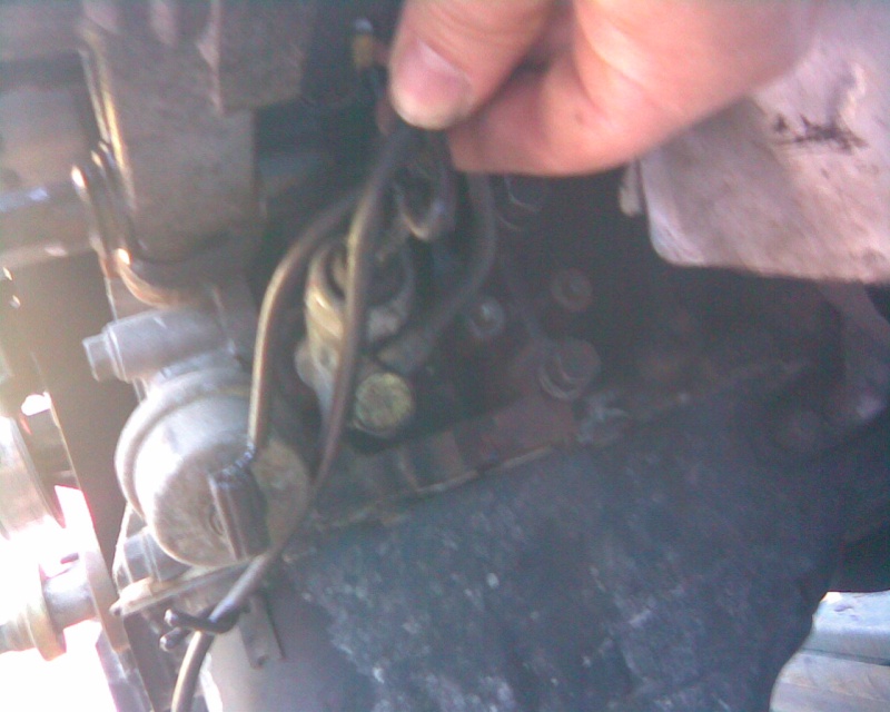

derivaciones a la vulva de presión y del manómetro de aceite

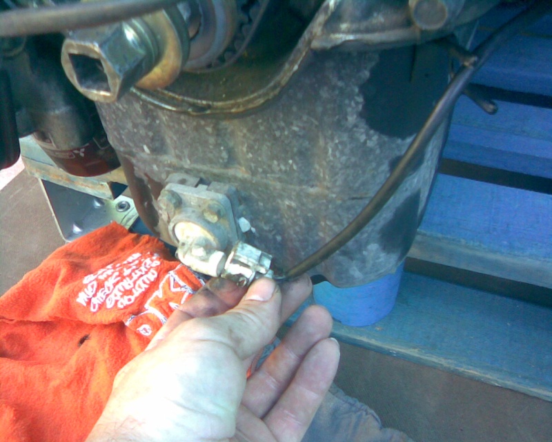

final el sensor de nivel de aceite
