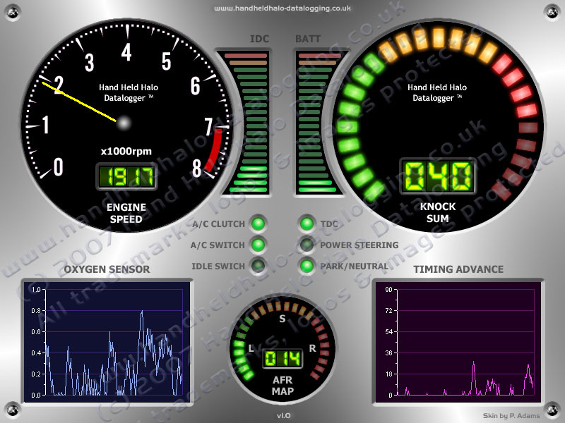

**hand held halo:**120€ portes incluidos
http://www.handheldhalo-datalogging.co.uk/store/hybrid_product.htm
este es el ke pillare segun lo que respondan lso del evoscan, ademas la nueva version viene con mascaras configurables la mar de majas:
sistema: pc: (windows)
lista de parametros:

bueno ya tengo el HHH en marcha
http://www.youtube.com/watch?v=pqTZdw-EeYQhttp://www.youtube.com/watch?v=�tween%
perdona por no contestar. Bufffff, cuanto trabajo me queda con el coche :eusa_doh:
Cojonudo Martyn :icon_kidra:
Y ya me ha dado la primera informacion util, al dar gas a fondo no pasa del 93% asi ke tengo ke regular el sensor de la mariposa :wink:

Yo compré el cable del HHH junto con Alex y alguno más, he instalado el cd, pero me dice que es la versión demo!!. No puedo hacer el diagnóstico de fallos ni nada. ¿Sabes que hay que hacer?.
Pues mal rollo, porque yo también lo pedí entonces y para cuando Alex me lo dio, no lo hice ni probar.
Me he puesto ahora a instalarlo y me da problemas. Es el hand held halo datalogger. A ver si me podéis ayudar. Lo instalo diréctamente el contenido del cd en el pc, me finaliza la instalación en el ordenador y cuando le doy para abrir el programa, me sale esto:
ERROR AL INICIAR LA APLICACIÓN PORQUE NO SE ENCONTRÓ FTD2XX.DLL.
¿me podéis explicar cómo se instala correctamente? ¿qué estoy haciendo mal?
Muchas gracias.
Yo le pase directamente todo del cd a una carpeta y lo instale desde alli en el portatil, hay que instalar el soft y el driver del cable que hace un puerto virtual o algo asi.
tambien tuve que mandar un mail para que me dieran la clave de registro los de HHH
y una vez arrancado solo detecta 3 sensores o 4, hay ke seguir las instrucciones para hacer una sesion nueva y meter todos los sensores.
