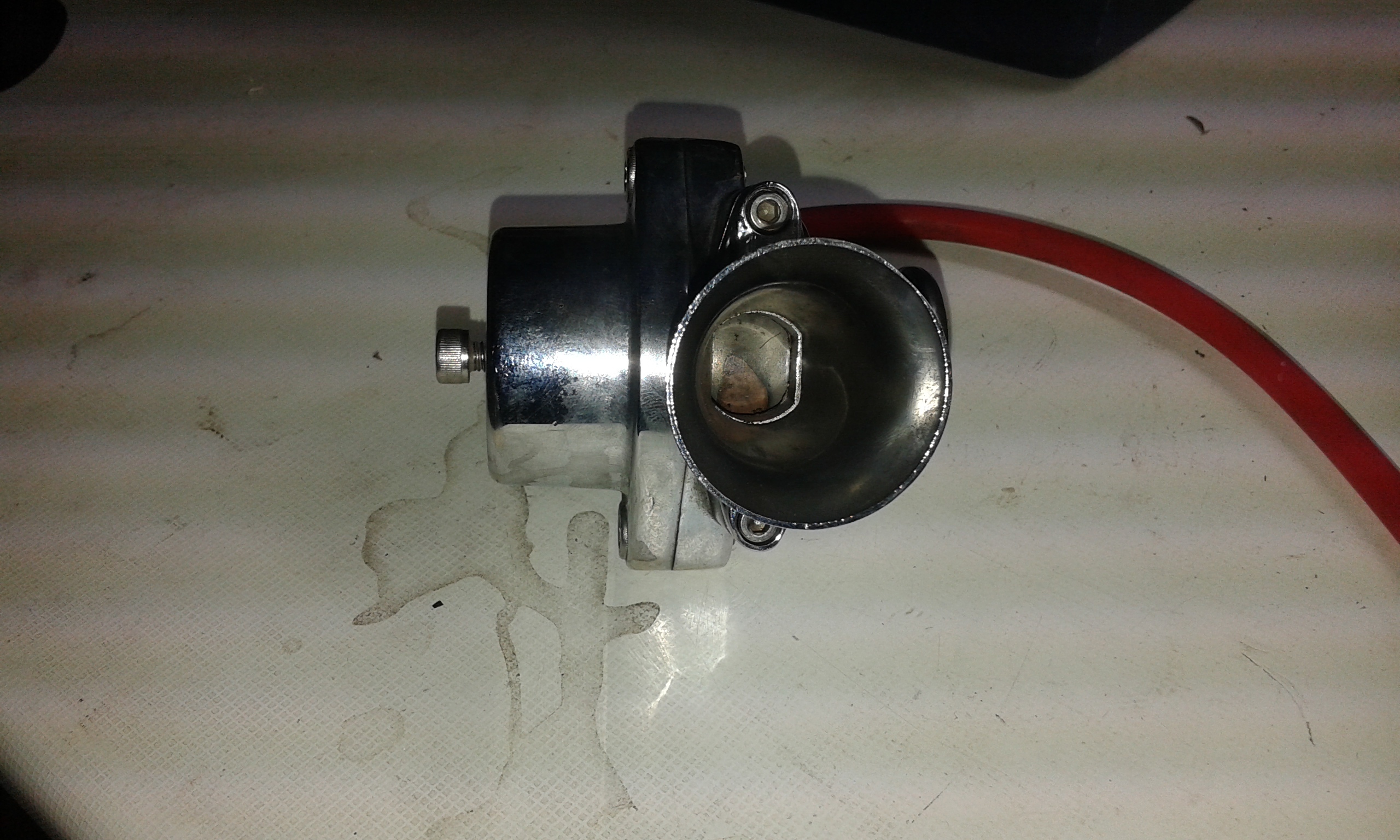

hola a todos
tengo instalada una válvula de descarga en mi 3000gt la cual no sopla, no se que marca es por que no tiene ni un misero grabado por ningún lado con lo cual no creo que sea muy buena,pensé en quitarla y poner la de serie pero ya que estaba puesta de momento la dejare a no ser que me recomendéis quitarla.
esta es la valvula
si no la quito me gustaría regularla.
la desmonte entera y vi que el tornillo que tiene debajo, precarga el muelle de la membrana que abre para que descargue
mi duda es ¿como se regula?
me imagino que tendre que controlar la presión que tiene que haber en el circuito de admisión y así hacer que abra antes o después, pero no se si van por hay los tiros
un saludo

pues me parece que esta cerrada del todo porque no descarga nada
veremos haber que pasa porque no se el tiempo que lleva así, en cuanto pase la itv la regulare porque como así no suena no se dan cuenta que la llevo

muchas gracias por aclararlo, de todas formas en funcionamiento de las valvulas de descarga lo conozco,lo que no me aclaro es al procedimiento de regularlas.
por ejemplo:
si mi coche sopla a x bares la valvula no deveria abrir antes de esa presion ¿verdad?

hola a todos
gracias por las aclaraciones, pero o no me habéis entendido o yo no me e sabido explicar bien ( me inclino mas por esta opción):grin::grin::grin:, el funcionamiento y el trabajo que realizan la válvulas de descarga ya lo conocía, de hay mi preocupación de como esta regulada la mía.
voy a intentar explicarme mejor.
la valvula de descarga (no la wastegate),desde que compre el coche, tal y como esta regulada, no suelta aire o suelta muy poco, con lo cual se que da el circuito siempre cargado y eso no es bueno asta hay todo bien, lo que yo quiero hacer es quitarle precarga al muelle de la válvula de descarga mediante el tornillo que lleva, pero no se cuanto tengo que soltar el tornillo para que no se quede abierta o mal regulada y no trabaje bien
espero haberme explicado mejor esta vez
os pido perdón por la anterior
un saludo
El que esté tarada tan fuerte será porque de otra forma se quedará abierta y te daría problemas.
Si quieres probar a tararla tú y ver si abre más fácilmente, solo tienes que ir aflojando el tornillo que precarga el muelle.
Tienes que hacerlo mediante prueba y error.
No te queda otra
Prueba también a lubricar el pistón o válvula de cierre
ok cuando pueda probare y ya os diré algo
