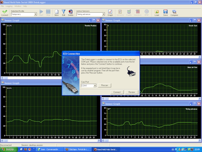

Bien, cuando arrancas el programa te saldra algo asi, no?
http://i79.servimg.com/u/f79/12/39/49/43/hhh10.jpg](hhh10.jpg | Servimg.com - Free image hosting service)

bueno,te explico,tengo el cable adaptador a USB,y me sale justo el mensaje ese que me enseñas,aunque sin los graficos del fondo,muchas gracias por tu ayuda tio!
lo de la luz del ABS lo digo por si no fuera normal o si pudiera darme problemas despues
justo cuando sale este mensaje en la pantalla,le doy a connect y sale error,como que falla la coneccion USB,pero la reviso y creo que esta todo bien
Cuando le das a connect has de tener puesto el port COM correcto. Te cuento lo que me pasa a mi y como lo hago para que funcione.
Arranco el coche con el cable conectado, pero sin ejecutar el programa. Una vez arrancado lo ejecuto y me sale la pantalla que te he puesto, pero el problema viene cuando le doy al menu desplegable para elegir el COM correcto ( que en mi caso es el COM1) no me sale, solo aparece el COM2 y COM4, creo, ahora no recuerdo. Seguidamente y sin cerrar el programa quito el USB y lo conecto en el de al lado, despues le doy a rescan y en el menu desplegable ya me aparace el puerto COM1, le doy a connect y tachan!! ya conecta.
para saber en que puerto lo tienes has de ir a panel de control y alli en sistema/hardware/administrador de dispositivos mira en puertos COM en cual esta el adaptador de serie a USB. Lo que pasa que ahora no me acuerdo de que pone exactamente. Mañana te lo podria mirar.
En resumen, has de elegir el puerto COM correcto, si no no conecta.

[LEFT]Bueno Damper,ya estoy de vuelta,ya he probado con lo que me comentas,y el tema es que solo me aparece 1 COM,concretamente el COM8,y no hay manera que conecte,me sigue saliendo que no conecta la ecu con usb,o algo asi…Serviria de algo probar con el pda? digo porque el anterior dueño me dijo que solo sirve para ver parametros del motor pero no para ver codigos de errores.[/LEFT]
Hola de nuevo. Pues con la PDA no te puedo ayudar mucho, ya que no la tengo. Respecto a que con el PC no se pueden ver los fallos… creo que el que te lo vendio esta equivocado, ya que si se pueden ver. A mi afortunadamente no me da ninguno. Aunque no conecte veras que arriba en los menus hay varios botones SENSORS, FAULTS, INJECTORS… el de faults aparece con un dibujo de una PDA. En el manual te vienen los codigos de error.
En cuanto a lo del puerto COM… tienes que mirar, cuando este el USB conectado, en panel de control/sistema/Hardware/administrador de dispositivos y despues en puertos COM y LPT en cual esta el USB a serie. Si esta por ejemplo en el 4 y ese no aparece en el menu desplegable y has probado hacer lo que te dije… pues ya no se. Una vez que consigas que salga el mismo COM que en el de panel de control conecta seguro.
