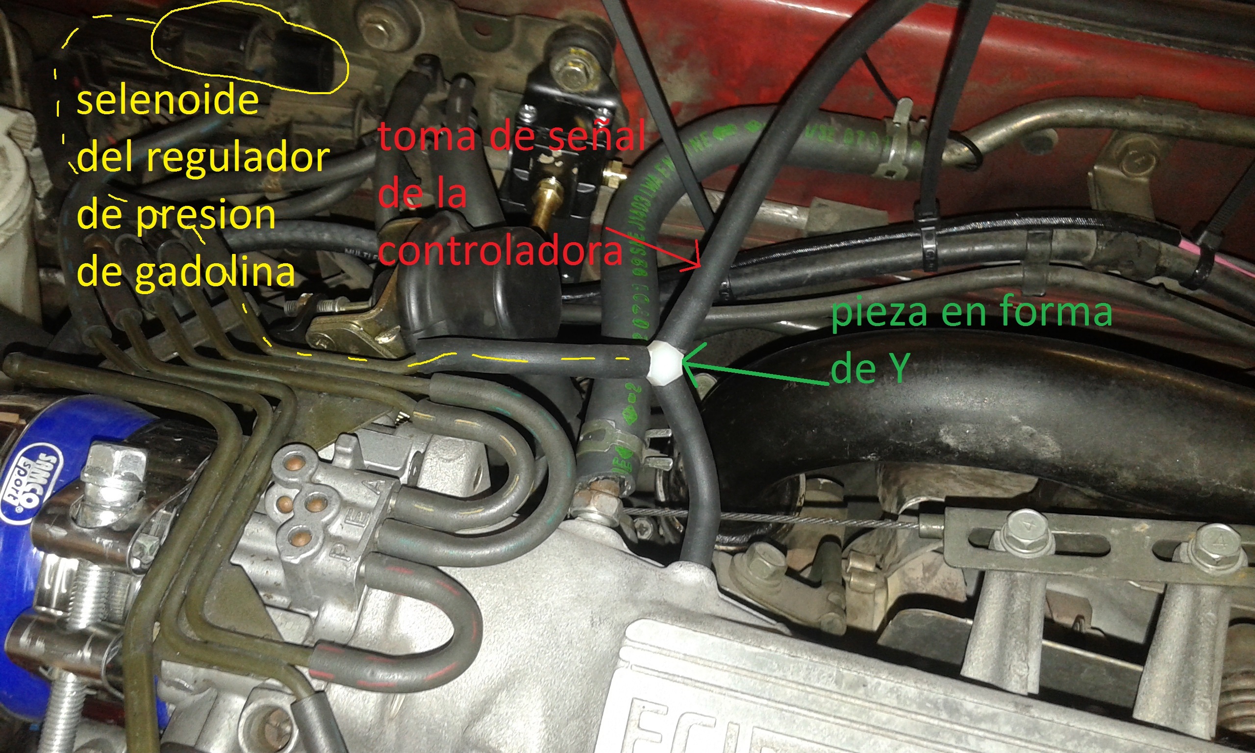

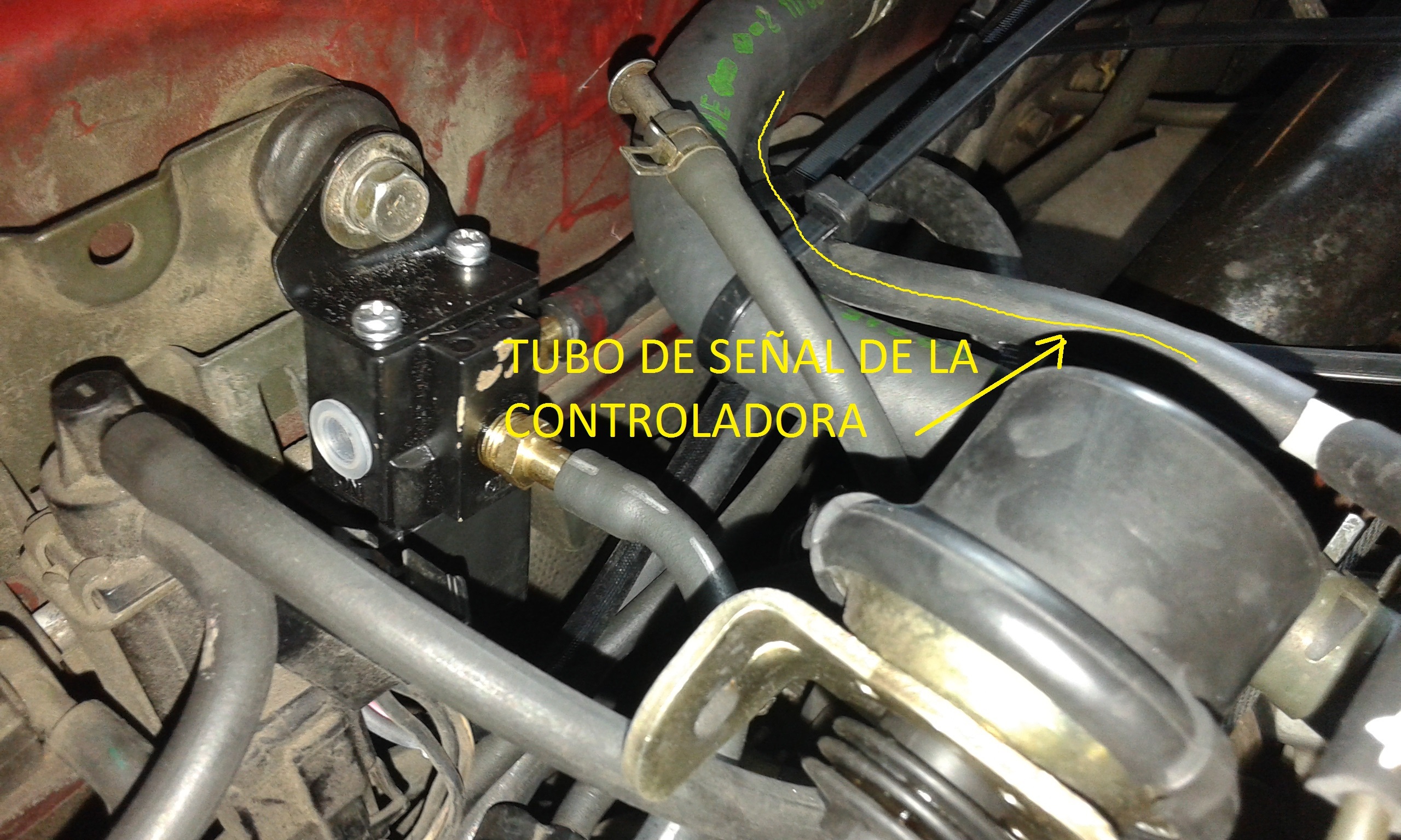

una de las cosas que te dan con la controladora es un manguito de 4mm y una pieza en forma de ( Y ) para puentear un manguito, ese puente que hay que hacer con ese manguito es para que la controladora coja señal de la presión que hay en el circuito, ese puente lo he hecho en el manguito que va desde el cuerpo de admisión hasta la selenoide del regulador de presión de gasolina
después hay que instalar y conectar la selenoide de la controladora,

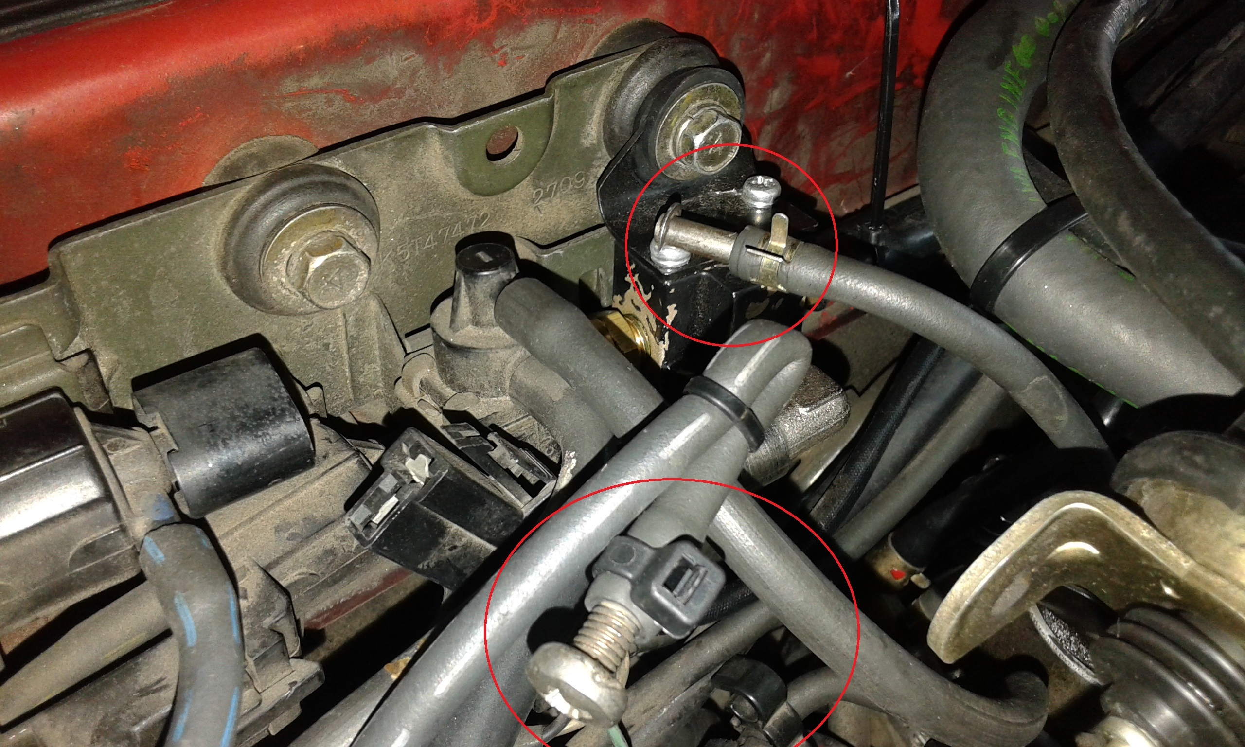

el siguiente paso es soltar el manguito con la ralla roja en la punta de la toma de la y-pipe y conectarlo a la toma ( COM ) del selenoide
después conectar un manguito desde la toma de la y-pipe, que antes hemos dejado libre, asta la toma ( NO ) de la selenoide
y por ultimo colocar la selenoide en su sitio

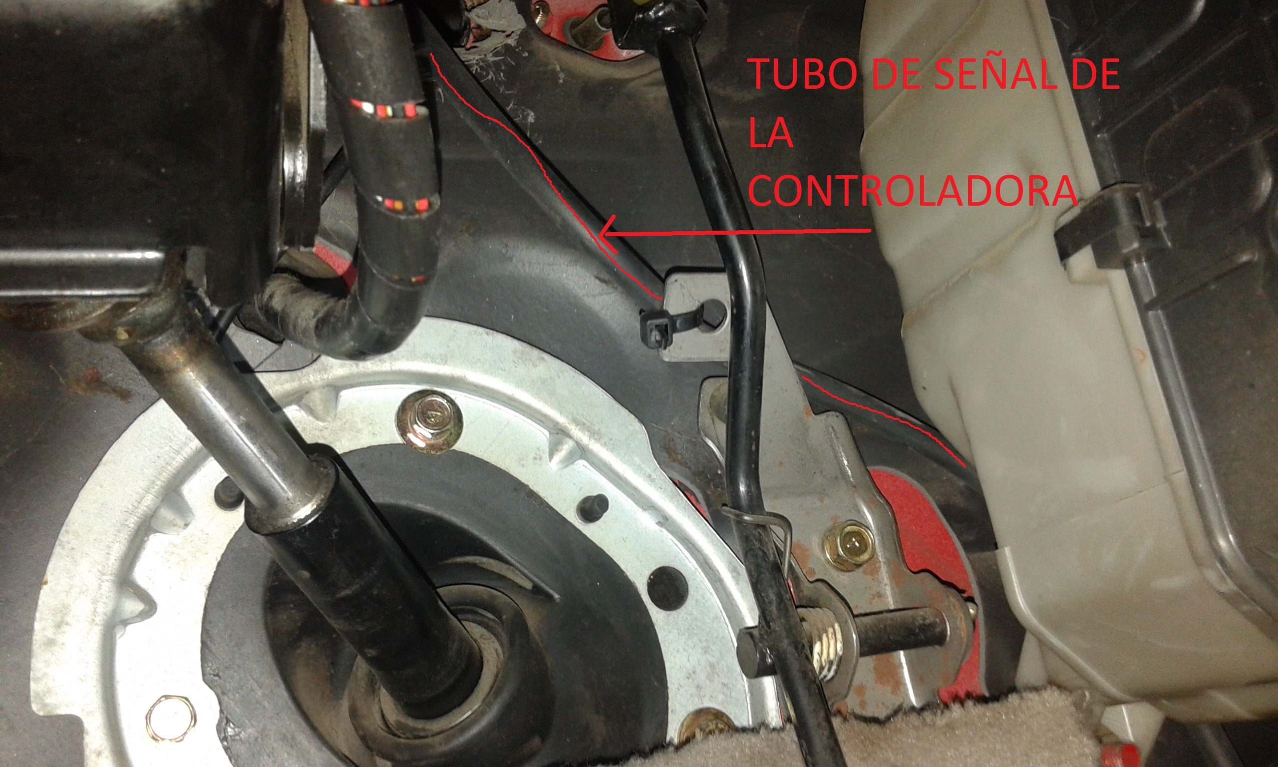

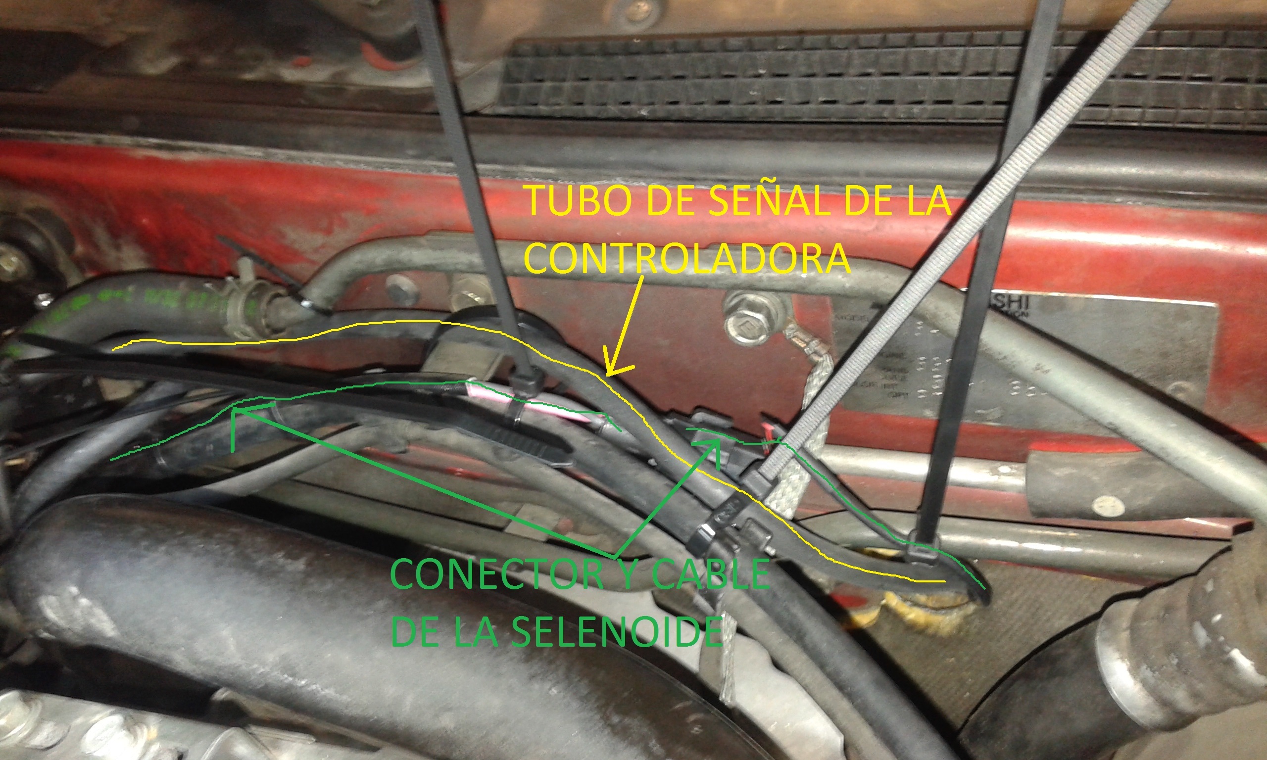

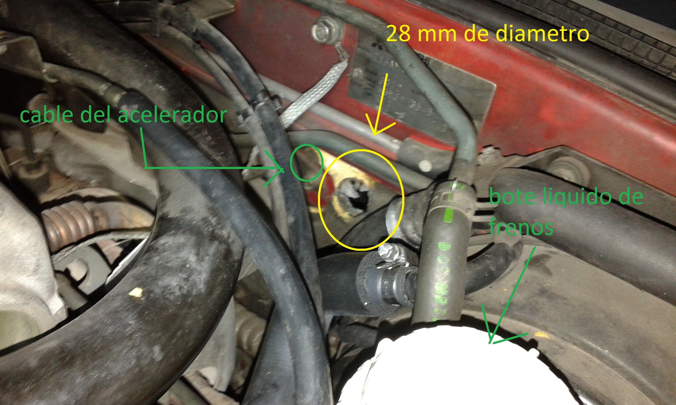

ahora toca pasar el manguito que hemos usado para la señal de la controladora y el cable de la selenoide al habitáculo, hay un pasa muros cerca del servofreno pero como lo tengo usado para los cables de la alarma, he optado por hacer uno nuevo, el sitio donde lo he hecho es este
lo he hecho de 28 mm de diametro porque asi me baldra para cuando pase los cables de la wiedeban

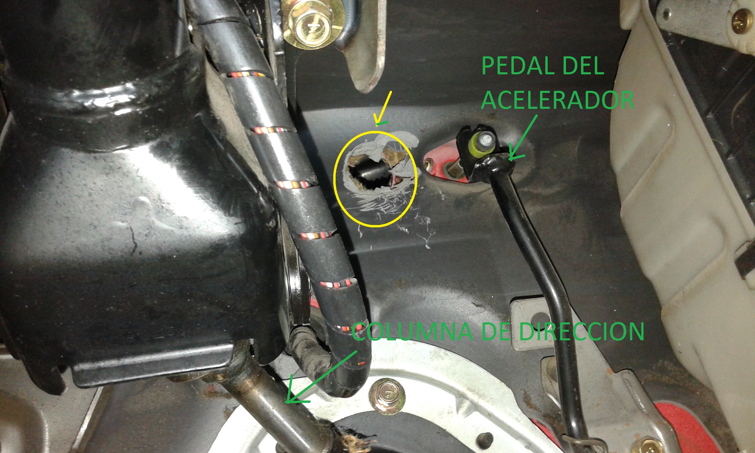

por dentro salimos aqui
como dato importante es que tuve que hacer el agujero con el taladro desde dentro del habitáculo hacia afuera y tuve que desmontar el trozo de salpicadero de debajo del volante, donde van los interruptores de los espejos y el active exausth, pero cuando ya lo tenia hecho, caí en que lo podría haberlo hecho con un rotalin neumático y una broca de cono

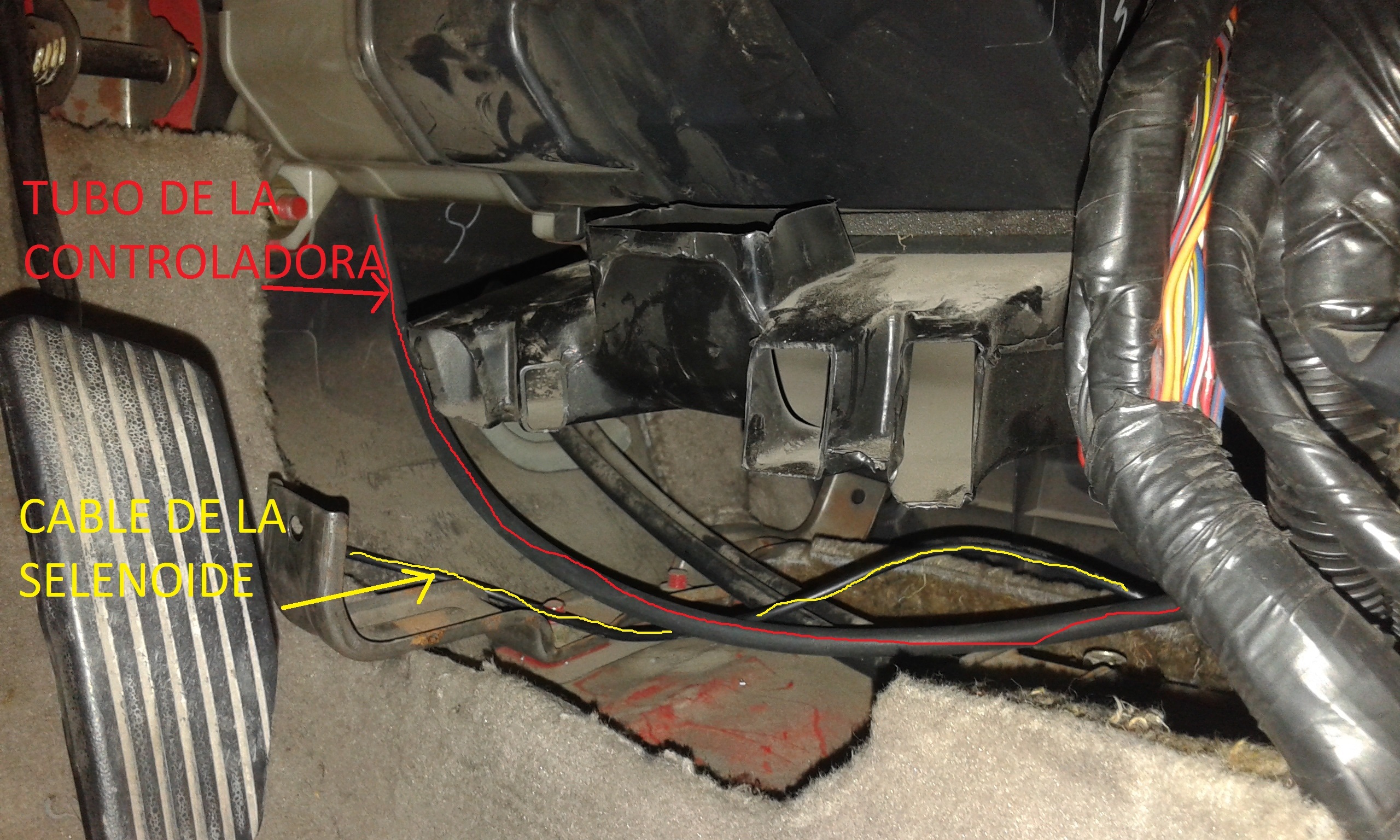

una vez hecho el agujero guiamos y sujetamos bien los cables y tubo

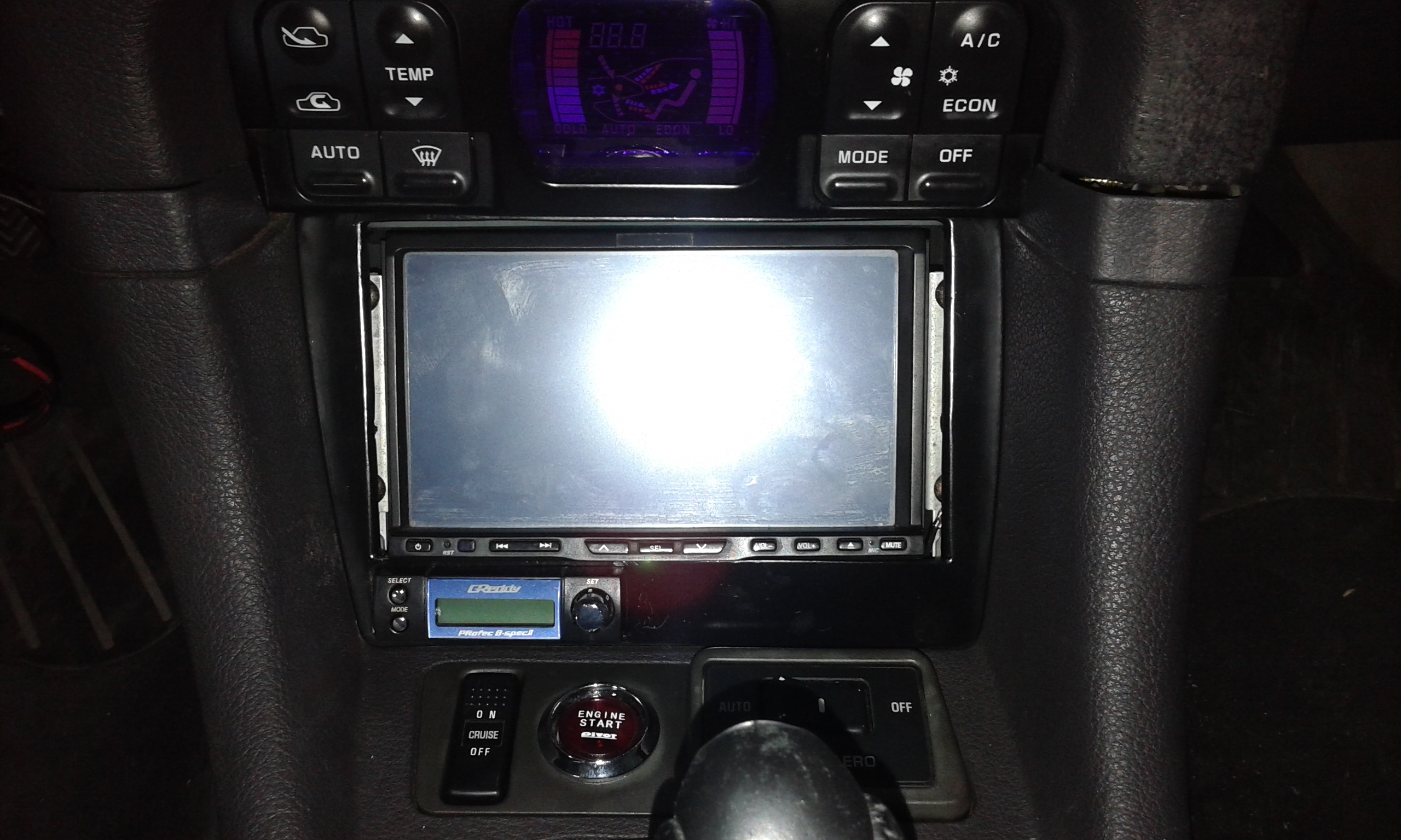

una vez dentro ya queda elegir donde poner la controladora, yo la he puesto justo debajo del radio monitor ( que me a costado lo suyo modificar todo el marco y soporte del radio monitor) los cables los he pasado por dentro de la consola del medio
una vez puesta en su sitio solo hay que conectar las diferentes cosas com el manguito de señal, la alimentacion del aparato y el conector de la selenoide
por si sirve de dato la corriente la saque del mechero que hay al lado de botón del cruise control
ojo al conectar el manguito de señal por que hay que ponerle el filtro pequeñito que te dan con la controladora y que tiene posición,hay que fijarse bien en el dibujo del manual
y el resultado es este
