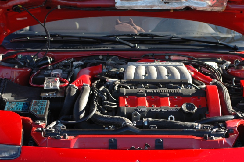

Venga, te pongo una del mio y te digo como se diferencia de un plumazo uno del otro.
http://i79.servimg.com/u/f79/12/39/49/43/dsc_3510.jpg](dsc_3510.jpg | Servimg.com - Free image hosting service)
Ves la pieza roja de la parte izquierda que conecta con dos manguitos de goma negros??? Eso es la Y-pipe. Los atmosferico no la llevan.
Ves el tubo rojo de la derecha que conecta con uno negro?? esa es la conduccion que va al turbo trasero. Los atmosferico no la llevan.
TE pongo una de un atmosferico:
http://t2.gstatic.com/images?q=tbn:ANd9GcQgV0vt-xCwW1lX3JEXlyfTjUfHZJ1EiAoAEB6jGD36vJSKSN0ix5nitz-w
Ves la diferencia?? No lleva Y-pipe y sale de los colectores de admision hacia el filtro del aire.
