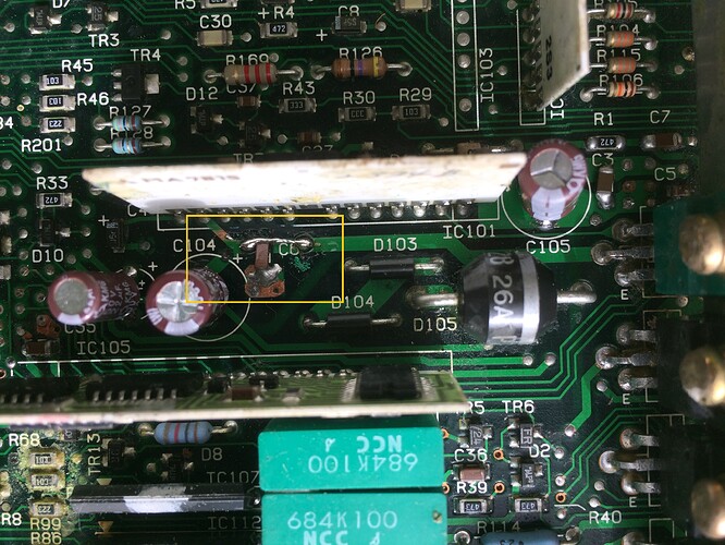

Al sacar del soporte metálico y ver la placa por detrás, pude confirmar por las soldaduras que los tres condensadores ya habían sido sustituidos por algún dueño anterior. Aunque los tres condensadores retirados se comprobaron y estaban bien, los he sustituido por otros nuevos.
Se confirma que había restos de electrolito procedente de al menos dos de los condensadores anteriores, causando pequeños daños en el recubrimiento de la placa y posiblemente una avería mayor en la centralita, por ser este líquido conductivo. Aprovecho para recomendar a todo aquel que lea esto y que todavía no haya tenido la típica avería de los condensadores, que los sustituya por prevención.

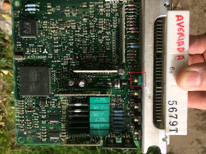

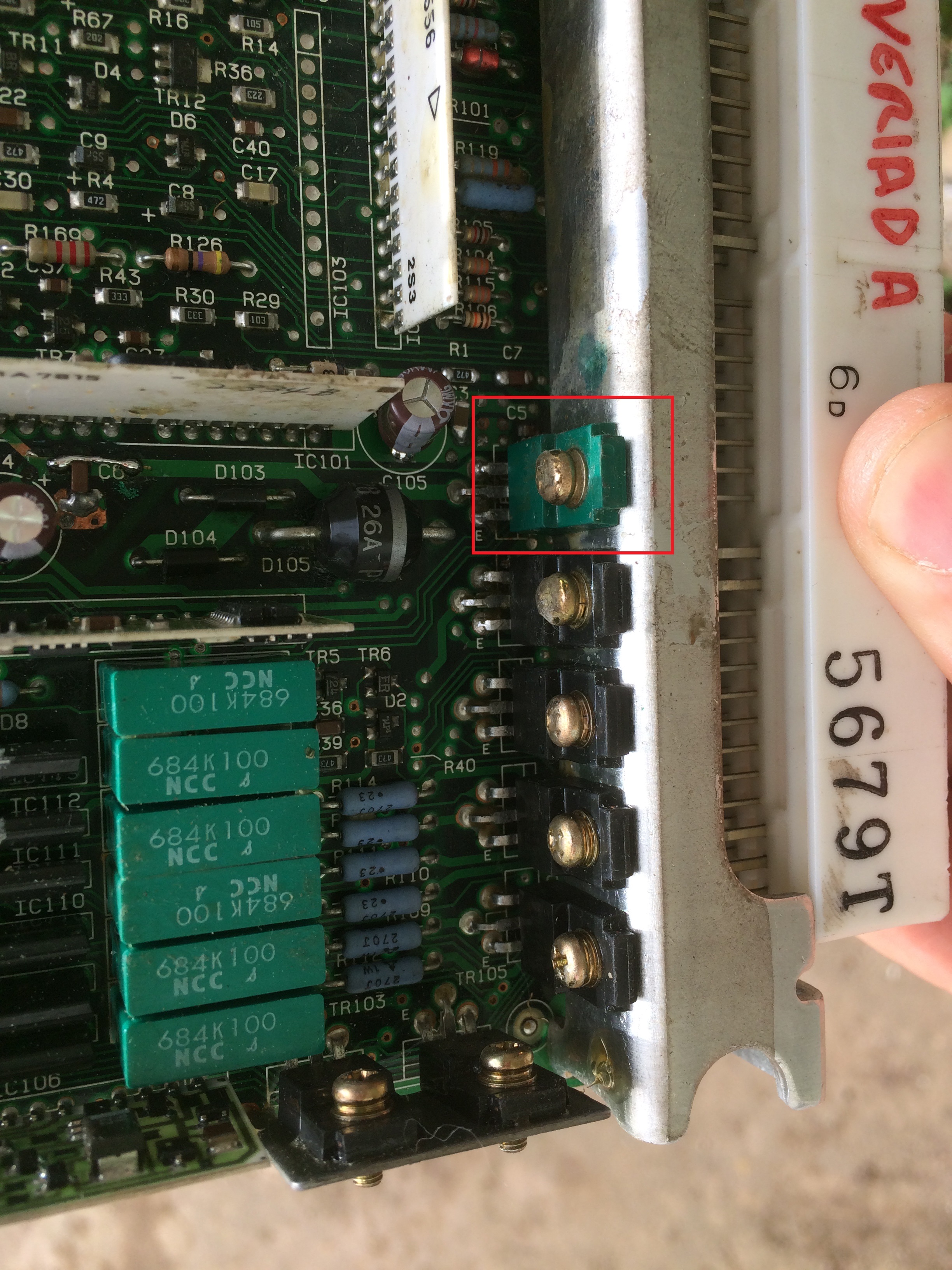

Se volvió a revisar la centralita después de cambiar los condensadores y apareció un transistor PNP de alimentación dañado con la parte base emisor abierta.
Es el transistor verde atornillado al disipador de calor que marco con un recuadro rojo. Se sustituyó el transistor y listo. —>

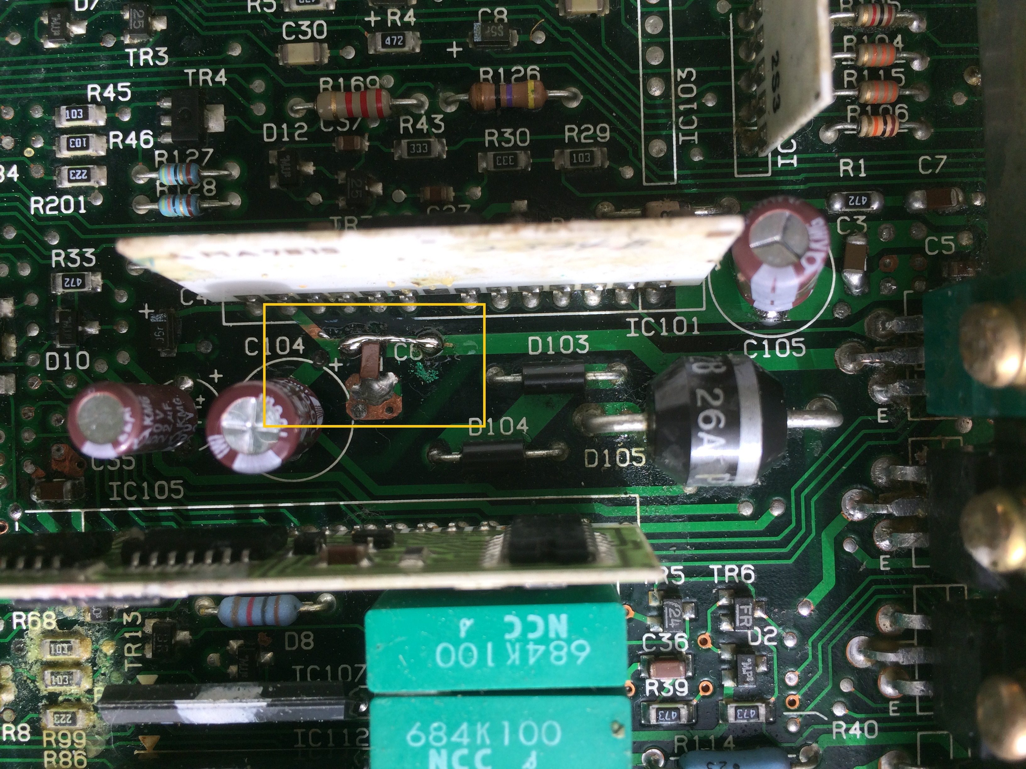

Al limpiar bien el electrolito derramado, también apareció una pista muy comida, por lo que se le hizo un puente para asegurar que tuviera buen contacto —>
