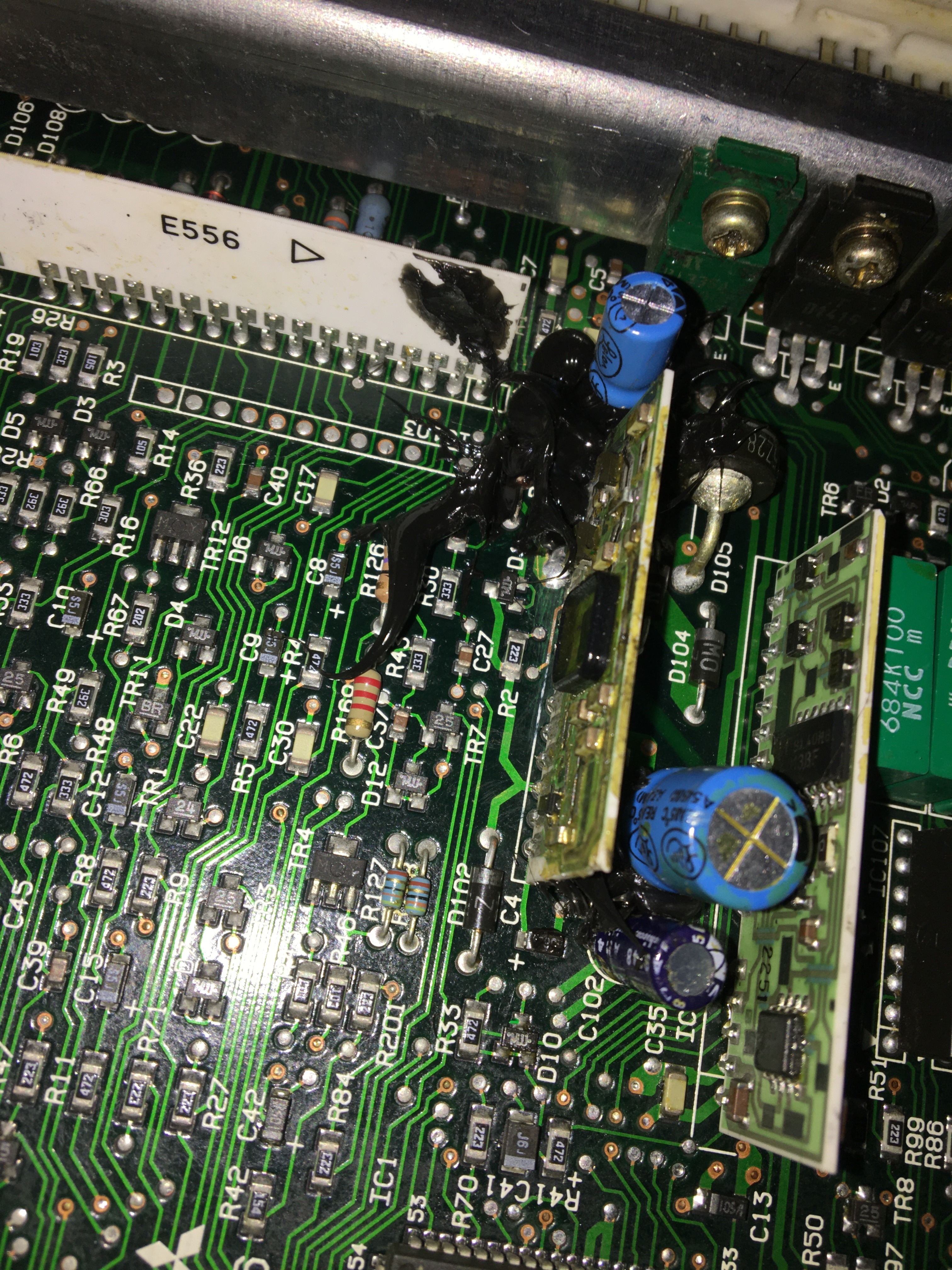

He desmontado la ECU para ver si tiene condensadores sulfatados y he visto que ya ha sido reparada, ya que los condensadores estan bien, pero tienen pegotes de silicona alrededor de los condensadores, no entiendo el motivo ya que van soldados.

En electrónica es normal pegar los componentes grandes aunque también vayan soldados, para evitar que las soldaduras/patillas fallen por vibraciones. Esa “silicona” que ves, seguramente sea eso, y puede ser así de serie perfectamente, no tiene porqué indicar una reparación.

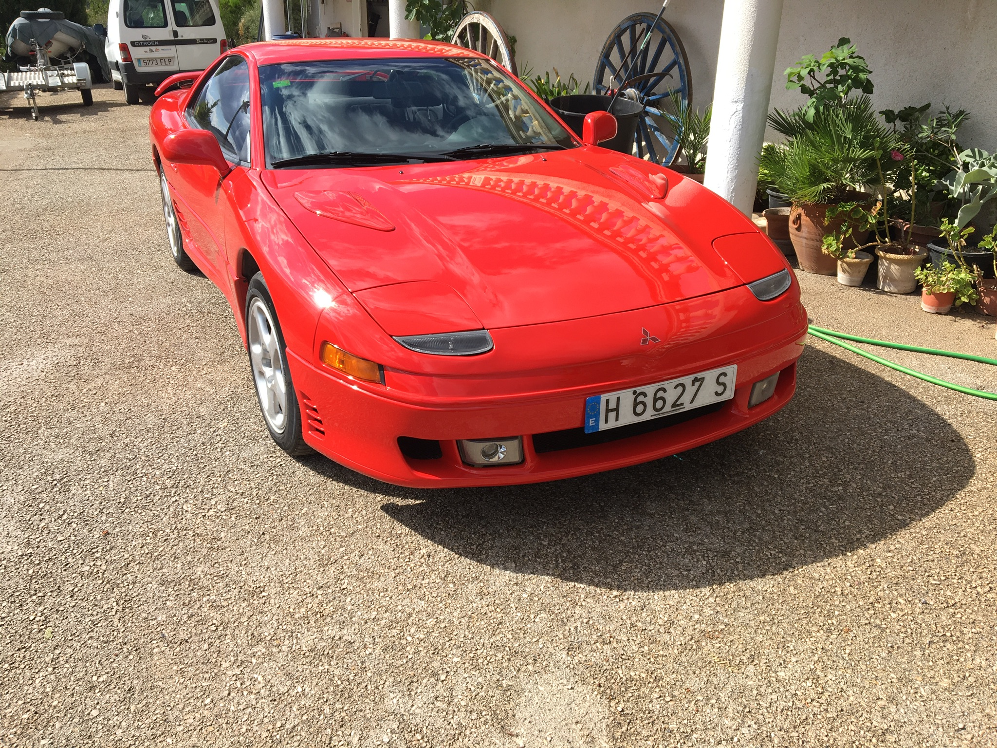

Bienvenido y pon fotos del carro😉

Eso es demasiada “silicona”, puede que afecte a la memoria y las resistencias de al lado, si puedes prueba a quitarla de ahí y solo dejar en el condensador, pero ten cuidado en no dañar nada y buenas tardes🙋🏻♂️
Me chifla este cacharro! Bienvenido! qué bonito es ver un deportivo clásico de la época, en tan buen estado y sin rematricular. Pocas matrículas se ven de Huelva la verdad jajaja.
Suerte con el proyecto, ojalá puedas solventar los problemas! me quedo por aqui! saludos
Para empezar, ahí no hay ninguna memoria. La cantidad de silicona es indiferente mientras no impida la disipación de los drivers de los inyectores, que ya suelen llevar un disipador exclusivo o ir atornillados a la carcasa de la ECU.
Por poder, podrías llenar la centralita de epoxi hasta convertirla en un bloque macizo, que a la electrónica le va a dar igual. Es más, esto se hace muchas veces en la electrónica de algunas herramientas sujetas a muchas vibraciones, como pistolas de impacto.
Así que yo no tocaría nada. De hecho, a no ser que se sepa que las ECUs de estos coches fallan por algún fallo de diseño específico, la ECU es lo último que miraría. Suelen ser duras como rocas y aguantar mil años. La electrónica es mucho más dura de lo que parece si está bien diseñada, como suele ser el caso en las centralitas de los coches.
