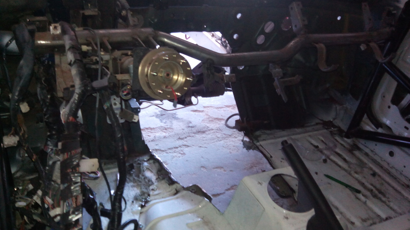

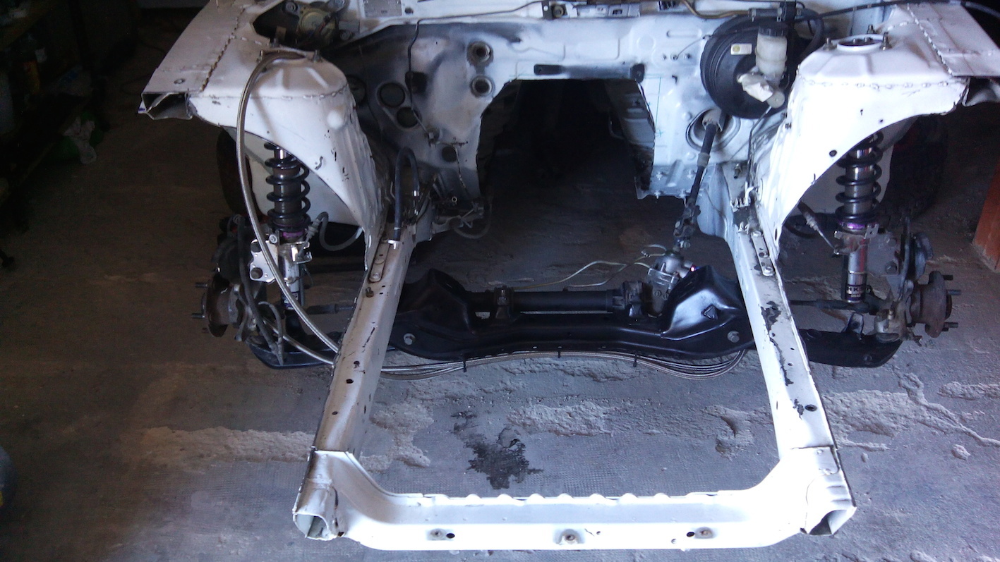

Frontal ya cortado para soldarle las barras. El túnel de la transmisión también se va a hacer artesanal, ni por asomo entra la caja de BMW! Además, el cableado va a estar todo en el interior, así como la batería, para dejar lo más limpio posible el vano del motor.

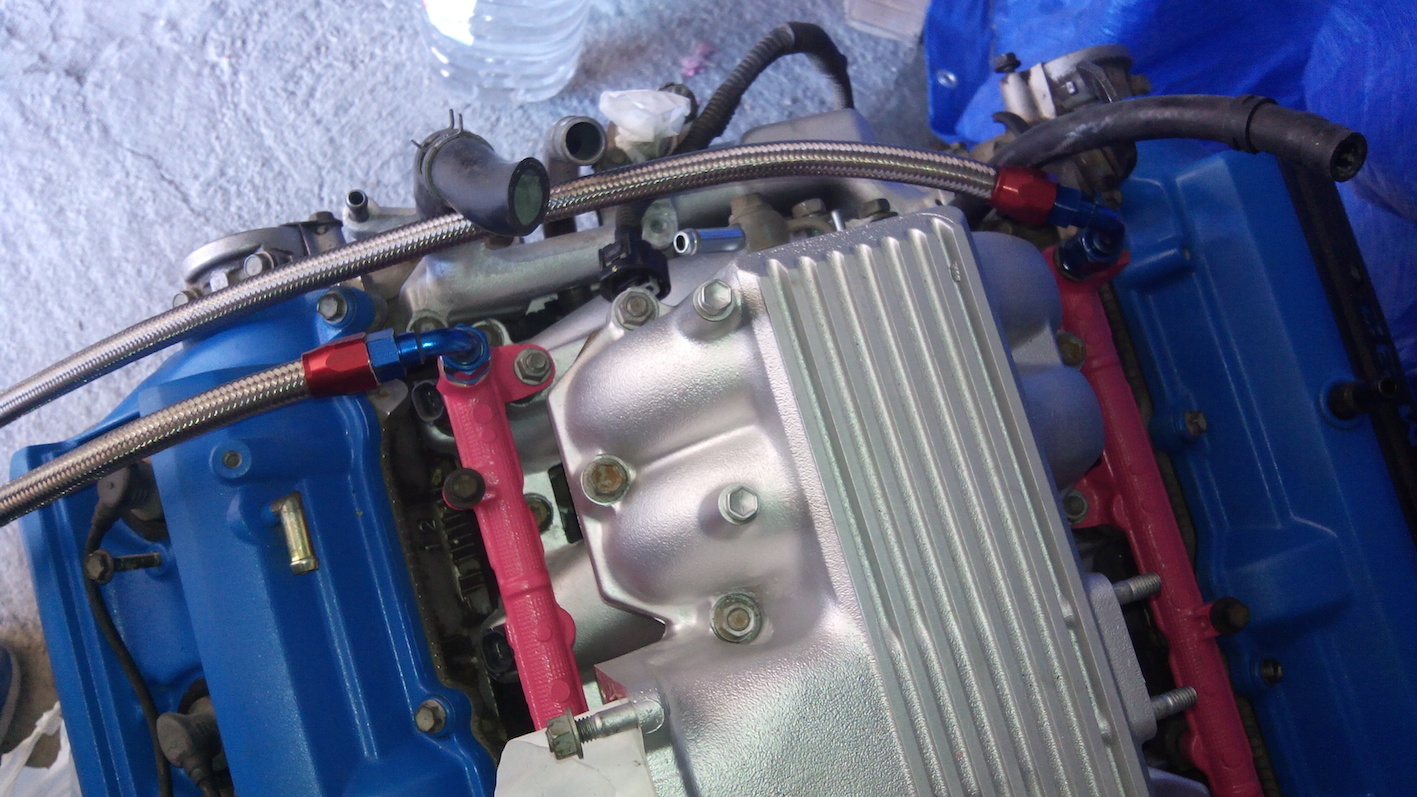

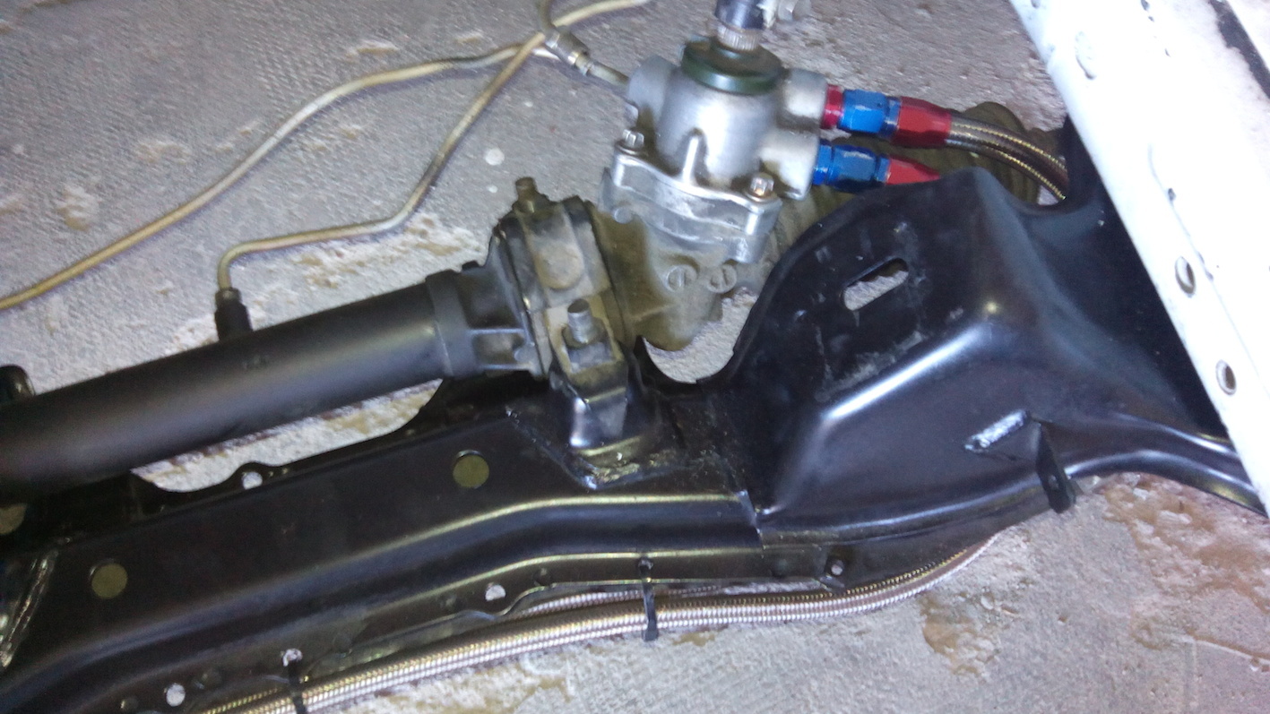

Mientras hemos puesto racores y latiguillos metálicos a las líneas de la dirección y a las rampas de inyección. La verdad es que debería agenciarme con un regulador de sopa no tardando. El puente delantero y los accesorios se han limpiado y pintado, a falta de las manguetas como se puede apreciar.

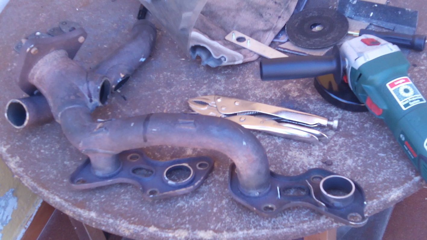

Los colectores están en proceso de modificación. De momento se les dará una forma simple. Más adelante ya se harán unos en condiciones para el turbo :8-):

Pocos avances de momento por falta de maquinaria. Tenemos ya los tubos del frontal y la caja ya tiene los puntos soldados, lista para hacer cordones con la de hilo. A ver si conseguimos una pronto :slight_smile:
