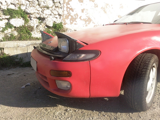

Buenas este es mi celica y hace tiempo cosa de un año mi hermano me regalo su 5gen, el coche llevaba parado 5 años cuando lo fui a recojer

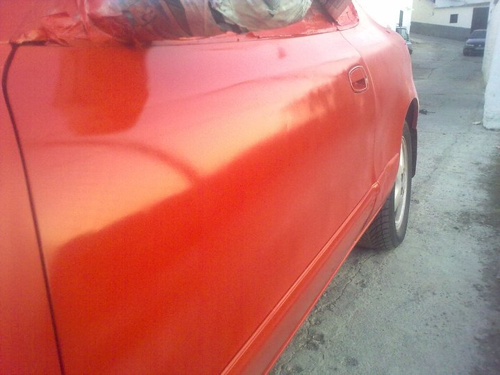

Se pinto con spray por encima porque el coche daba pena verlo como estaba de pintura
