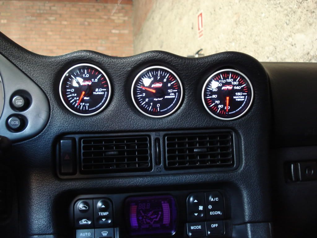

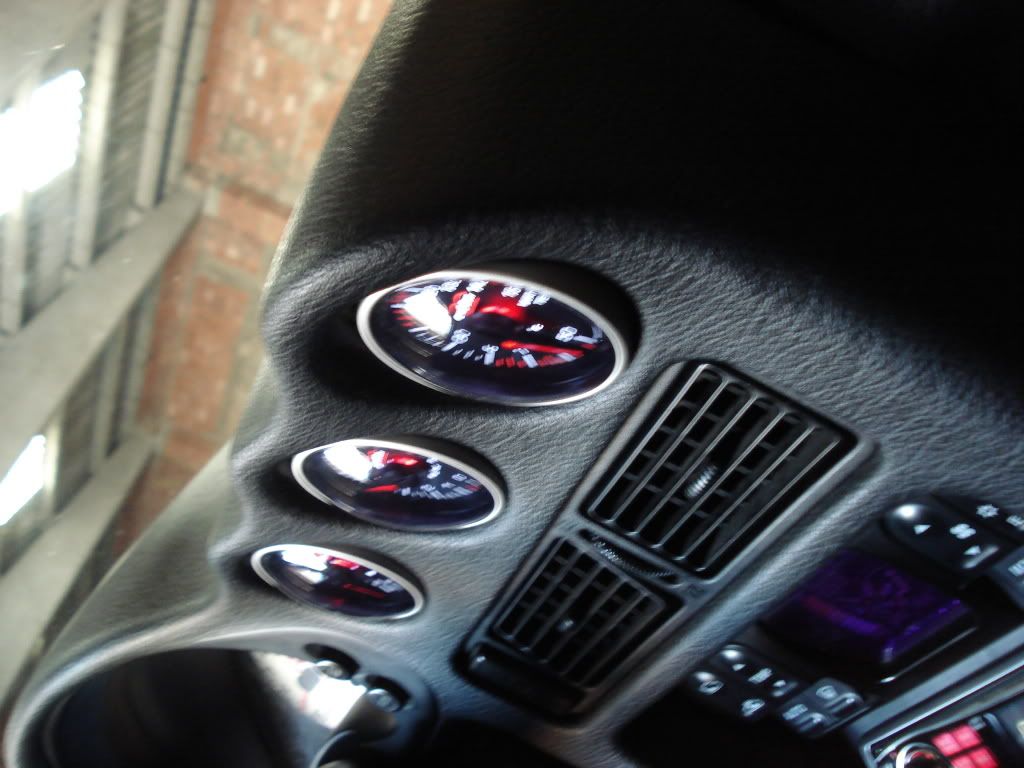

Hola DAMPER, si lo que quieres es cambiar los relojes originales por otros, los que mejor se adaptan son los de 60mm que encajan a la perfeccion en los guecos.
Cuando pueda te pondre una foto de los que yo le puse, y veras como quedan.
Un saludo.
Hola! Muchas gracias! Espero esa foto a ver como quedan :icon_winkle:
Hola DAMPER, aqui tienes un par de fotos de como queda con relojes de 60mm.
Un saludo.
