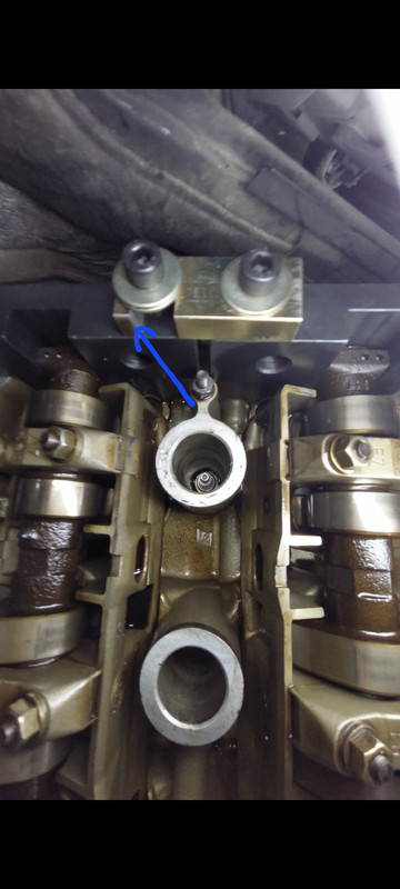

No hay ruidos raros ni traqueteos , en ralenti el motor ni cabecea , por eso descarto que fuera algo del punto distribucion … aunque volvi a abrir tapa de valvulas le di 2 vueltas y puse pms
el pasador y bloquee las levas con el util y las marcas estaban en su sitio y encajaba en su sitio ,vaya que parece que no se habia movido…

Hola lo que dices de las levas use este util… Creo que es dificil dejarlo mal mientras entren y asiente bien . Aqui una foto
Al apretar poleas tambien lo sujetaba con una llave para evitar moverse , luego de que me pasara esto volvi a abrir y comprobe y parece estar bien. El problema de ese util es que si aprietas demasiado el tornillo se levanta de los extremos ,lo puse sin apretar y estaban alineados. Tambien lo medi por encima y puse una regla y con una galga.
Solo que hubiera un movimiento ya no de 1mm sino de unas micras , me daria todos estos problemas??
La distribucion marque incluso la cadena y el diente para que quedara en el mismo eslabon y luego la polea puesta con los agujeros en el centro igual…
