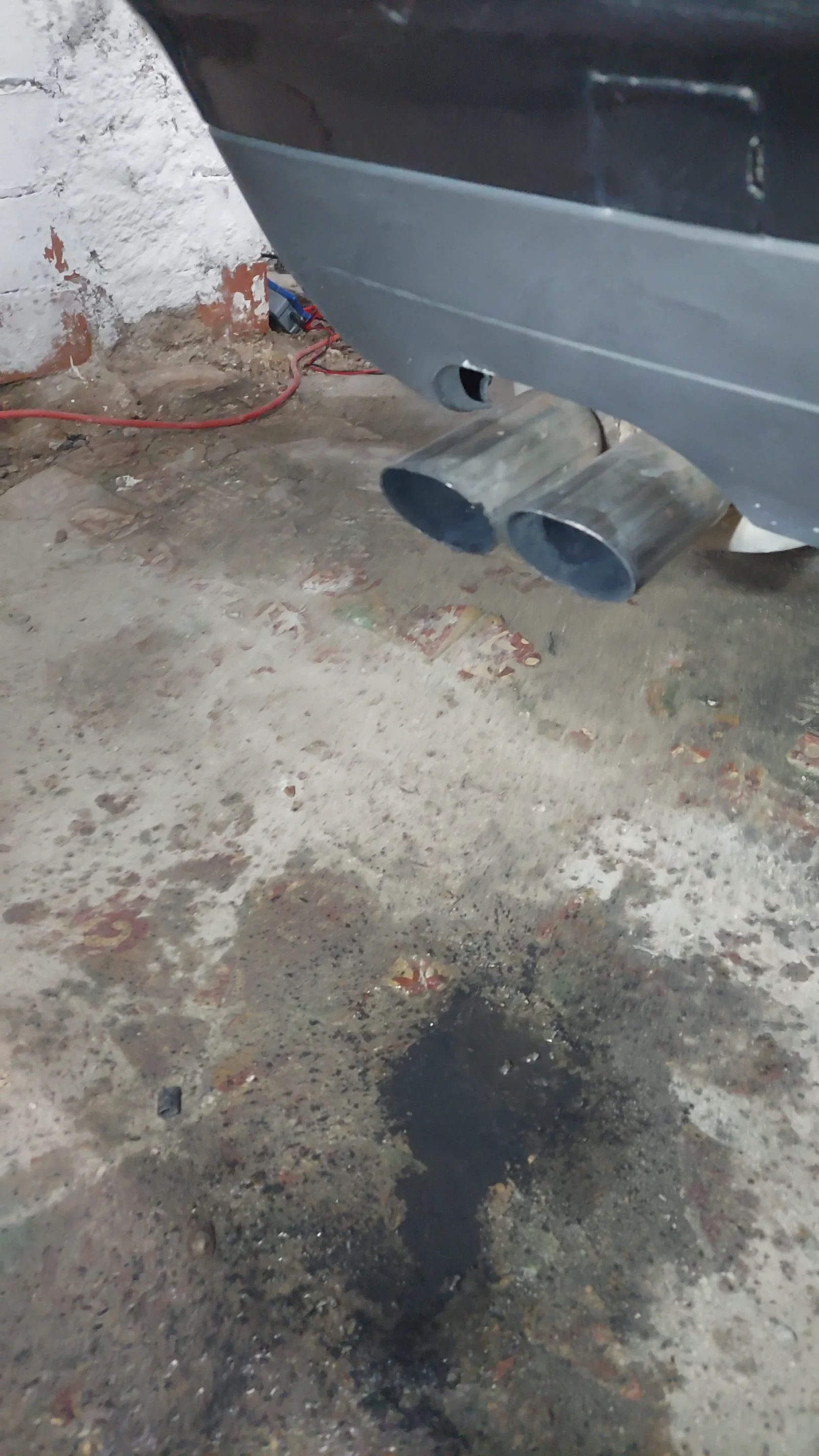

Agua por tubo de escape
Bueno pues , no veo normal lo que le pasa al coche por mucho que me intenten convencer de que es normal que si , condensacion etc.

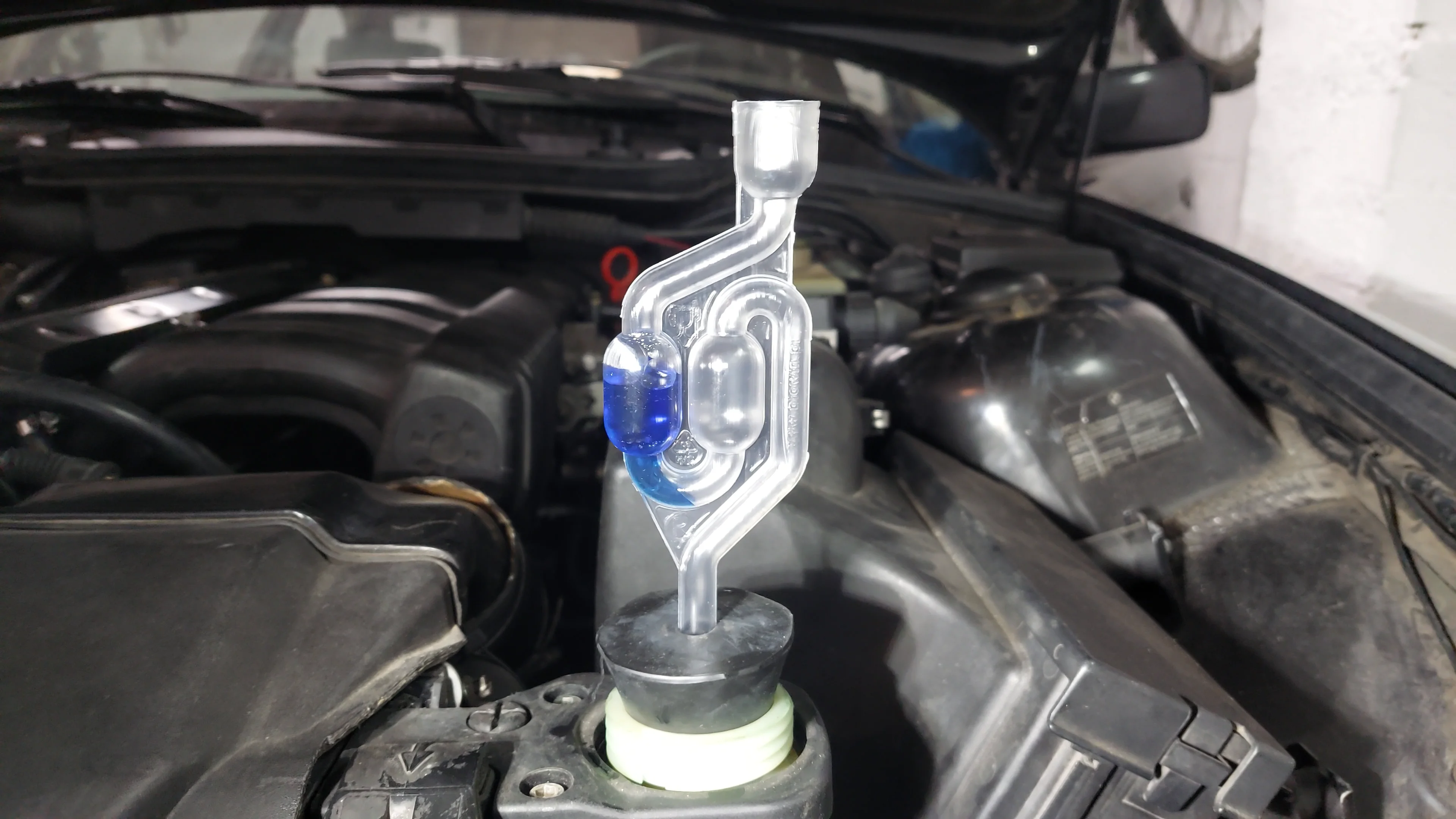

Le hice ka prueba de co2 en el bote de expansión y dio negativo , no mezcla líquidos y no gasta refrigerante , peto tira una barbaridad de agua por el tubo de escape.
Le cambie junta de culata hace unos meses y debe apoyada la culata creo que sobre los casquillos centradores de la junta hasta que afloje intermedio, creo que pudo marcar el plano y se cuele algo de refrigerante.
Aunque el color es totalmente transparente y el anticongelante azul, los manguitos no cogen presión.
Alguien me puede decir que le pasa?? Antes de hacerle culata nunca había sacado agua es que ni unas gotas y en otros coches tampoco .La temperatura es de 18° .
Como se ve el ralentí oscila ya que la sonda no trabaja bien hasta que se calienta ya que al mojarse los calentadores no actúan bien.
Dejo el video haber si me podéis ayudar , porque con la cantidad de agua que saca me debería vaciar el tanque de expansión en 30 minutos.
Aqui la prueba que le hice.

Desde el más profundo desconocimiento ¿has probado bajo el sol?
Sería una manera de descartar que la humedad en el ambiente sea la culpable de todo ese agua.
Queva no hay agua en el.escape, si que cayo pero de eso hace ya mucho tiempo. No se mezcla el aceite , ni el agua . El acrite sale color dorado y el refrigerante limpio .
Hoy lo he probado lo noto falto de potencia y remperaturas demasiado altas 95° 98° autopista y en cuudad he tenido que poner calefaccion al maximo y encender electro psra que quedarán en 97° porque se poniaen 102° . Es todo nuevo termoststo ,bomba etc y abre a 92°
Tengo que revisar el nivel de anticongelante ya wue psra estar caliente lo veo bajo solo 4 lineas pir encima de kalt cold y deberia estar mas alto cuando se enfrie vere si consume.
Cuando calienta ya no sale nada, peto no es normsl esa cantifad que sale estando frio. O por alguna razon se dilata y deja de perder o se evapora por el tubo.
Pero sale mucho en frio en ningun coche pasa en las mismas condiciones y este no soltaba una gota nunca.
Yo tengo el celica en el garaje sin moverlo por estar poniendolo a punto y hace lo mismo, no te preocupes
Te darás cuenta que si lo pones en zona roja empezará a escupir mucho más; es por el desuso y la acumulacion de humedad en el sistema de escape.
Otra cosa es que lo uses con frecuencia y esté asi, aun asi, en el sistema de combustion del motor (admision-explosion del bloque-escape) no hay en ningún momento contacto con agua, y si sale agua…ya me dirás tú de donde…

Le he hecho la prueba de CO2 en el refrigerante .Le voy a hacer una prueba de compresion en el circuito haber si se cuela agua en algun cilindro. Que opinais?? Seria la prueba definitiva ??

Los manguitos los noto algo duros , pero no me cuadra que el test de co2 de negativo.

Le he vuelto ha hacer la prueba de co2 y sale negativo , en frio y en caliente, los manguitos cuando esta ha temperatura estan algo duros y pensaba que seria presión pero he hecho la prueba con otros coches y pasa lo mismo. Si pasara compresion a los manguitos si o si tendria se sacar los gases al circuito.
