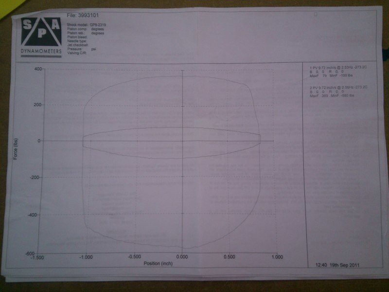

Las suspensiones son Gaz Gha regulables en altura y en 45 posiciones de dureza con tarado de fábrica para subidas de montaña.
Los muelles son de 450 LBS cada uno.
[size=1]Con su gráfica(4 muy similares) :[/size]
