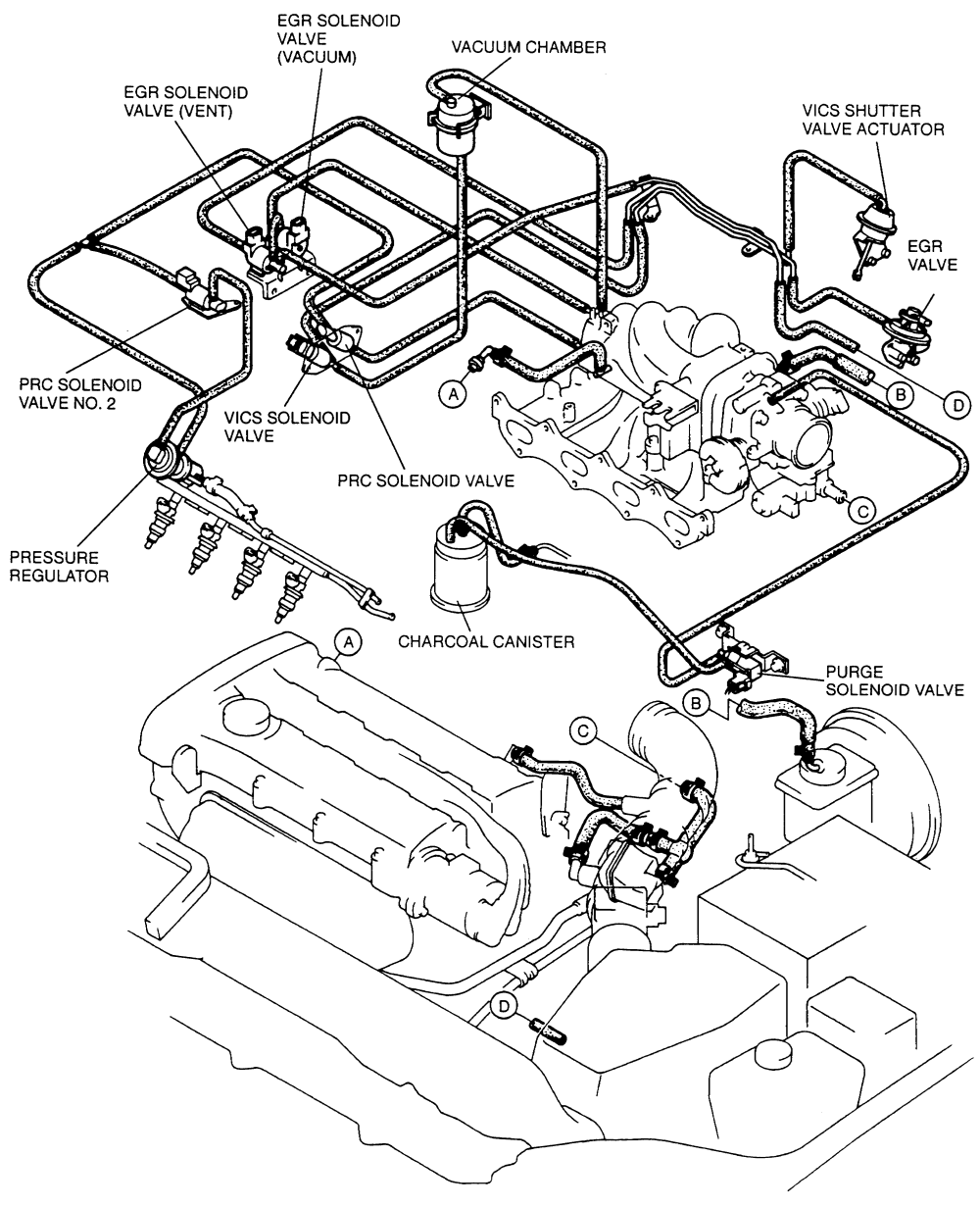

Buenas, mirando hoy lo del tema de la tuberia de admision rajada que me habiais dicho he visto que un tubo de vacio esta suelto.
En concreto, van 3 tubitos metalicos finos tras el colector de admision, concretamente el del medio, por el lado izquierdo va a una valvula electronica y por el derecho sale un tubo de goma que va por debajo del tubo de admision (plastico) y le tengo suelto, puede que vaya a la caja del filtro de aire?
Gracias por adelantado.
Por cierto he encontrado esto y lo quería compartir
La pregunta es de los 3 tubos que van juntos y la parte derecha de ellas.

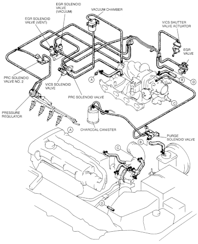

una cosa la foto la has sacado del manual de taller ?
No, la he sacado de autozone, manual de taller tengo uno que me baje del v6, que es el que circula por ahi, lo malo que está escaneado malamente y no puedes hacer busquedas porque no reconoce caracteres.
El link de autozone es http://www.autozone.com/autozone/repairguides/Mazda-323-MX-3-626-MX-6-Millenia-Prot%C3%83-g%C3%83-1990-1998/VACUUM-DIAGRAMS/VACUUM-DIAGRAMS/_/P-0900c15280261260
