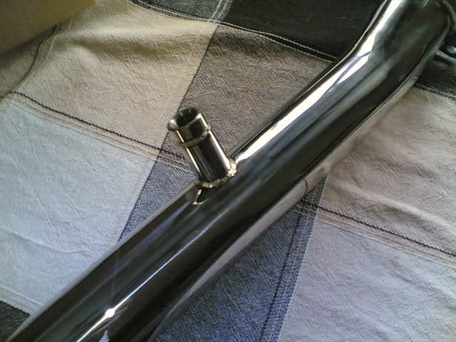

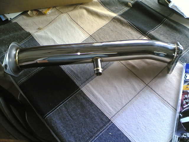

Si vas a poner supresor pon uno como el que llevo yo,ya viene preparado para no dar fallo de luz,yo fue ponerlo y andando,lleva asi 1 año y perfecto,y si he ganado algo,es de la marca Berk tecknolgy,ya viene con el fouler,si compras otro supresor no vendra con fouler;
Al ponerlo notaras un cambio de sonido,a mejor,eso si,si quieres que gane potencia mejor cambia la linea completa,espero que te sirva de ayuda
