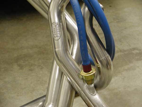

http://img41.imageshack.us/img41/8523/ripsfedupdate030909012.jpg
no se aprecia mucho en esta foto.
http://img52.imageshack.us/img52/8031/ripsfedcoverandfeature0.jpg
hombre, tal vez en un escape libre de 30cm de longitud total y un diametro como mi cabeza el sistema funcione, pero yo en un coche de calle no lo veo claro ehh…
En un coche para tandas lo hicimos; hicimos un escape artesanal de 1cm más de diámetro del que teníamos montado aproximadamente; y hicimos un estrechamiento de 6cm de longitud si mal no recuerdo que restaba 1,4cm al diámetro del tubo a 20cm tras la salida de los colectores de escape; y justo antes de ese estrechamiento soldamos un tubo de 2,5 cm de diámetro interno mas menos con una inclinación de 40 º respecto al tubo de escape de 35 cm de longitud y ahí conectábamos la ventilación de la tapa de válvulas y la ventilación del cárter motor tras pasar por un decantador… colocando en el tubo que lleva los vapores del cárter y tapa de válvulas una válvula antiretorno antes de conectarlo al escape (muy importante esto)…

Bueno en teoría en cualquier linea de escape “que no tenga fugas”; siempre se producen momentos de presión negativa (vacio) debido a la inercia de los gases de escape; si además añadimos un estrechamiento como hicimos unos compañeros y yo en el coche que he mencionado antes; ganaremos más succión aún…
De todas formas este tema es algo bastante antiguo y hasta se venden kits para hacer esto; asi que si no hay que hacerlo artesanal y si nos ahorramos hacer el estrechamiento en el escape, con un kit de estos puede que sea factible…
http://www.streetperformance.com/part/moroso/positive-crankcase-ventilation/391844-25900.html
http://www.bestmufflers.com/Information/CarPics/commodore_under1.jpg
al parecer los yankes los usan mucho.
