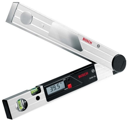

Me han dicho que esta en makro y cuesta unos 20 leuros
En makro?? coño pues mañana me doy una vuelta a ver si lo veo, podrias poner una foto para saber exactamente como es??
Gracias.
Ahora he encontrado esta foto por google
La parte vertical se pone en la rueda y abres o cierras el angulo hasta que la burbuja de aire este en el centro, el angulo que marque en ese momento el marcador digital es la caida.
Supongo que si en alguna ferreteria grande pides un medidor de angulos tambien tendran algo como esto.
Ok muchas gracias por la foto, asi sabré lo que estoy buscando, la verdad que con marcador digital y todo si son 20€ no me pafrece nada caro.
Gracias por la info compi.
