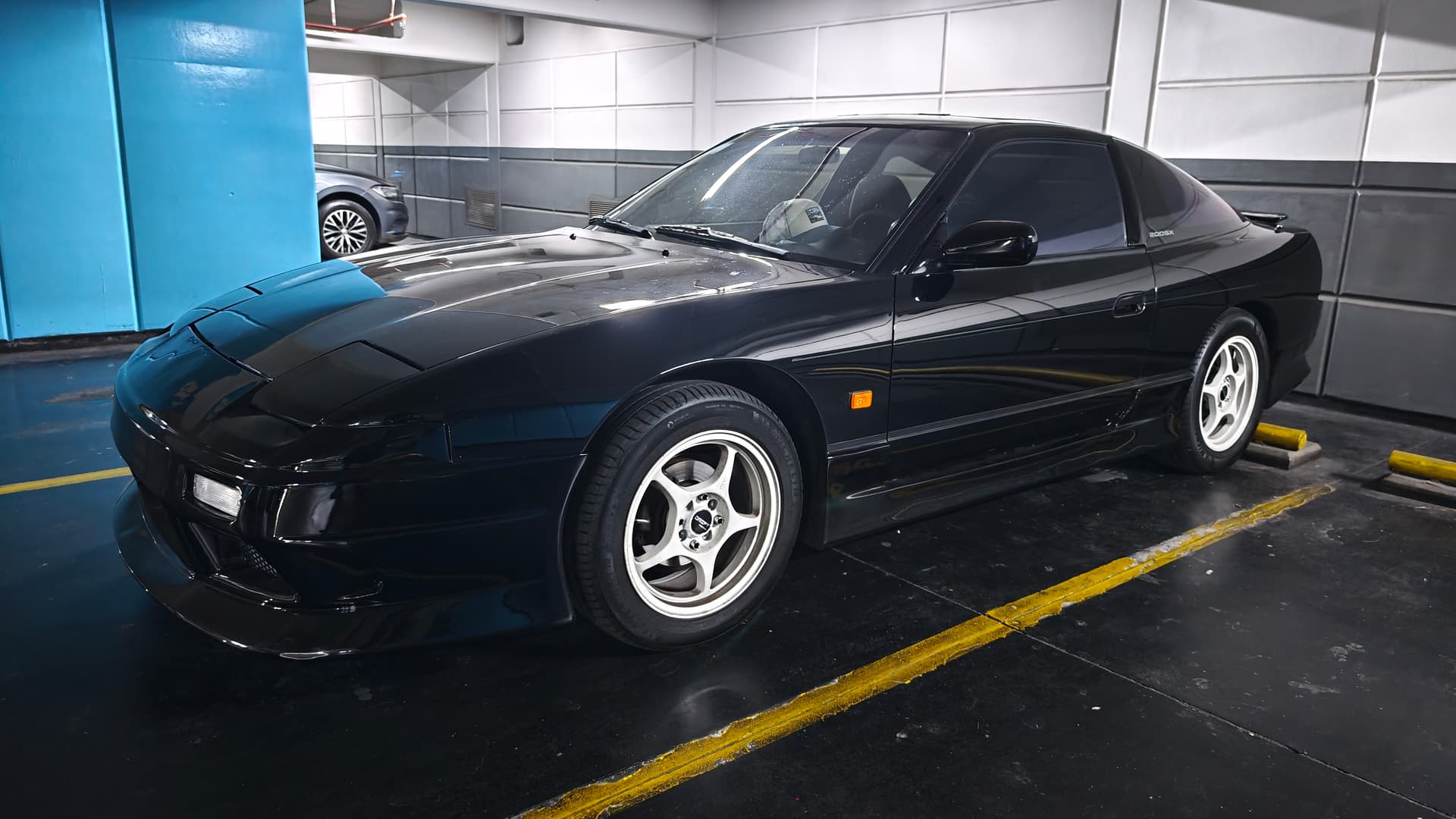

Welcome , mira de subir alguna foto del Nissan! Thanks
en exclusivo para vos!
10 Me gusta
Mu gonito.
