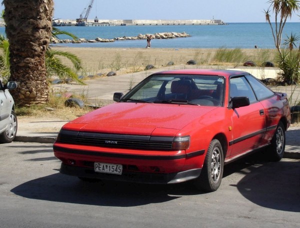

buenas, invoco a los gurus del foro para este lio mental q tengo. a uno de los foreros de este club, miguel, se le ha muerto el motor 3sge (2.0 16v) de su celica 4gen
el problema es encontrar un motor igual en galicia, q al menos en buen estado no aparece.
encontramos motores del 5 y 6 g, el problema como con todo swap es ¿que hace falta? los motores en si son diferentes, este montaba un 3sge de 1ªgen con el sistema Tvis, la siguiente generacion del 3sge se monto en el siguiente celica sustituyendo el tvis por acis, y en la siguiente hay cambios mas pequños, al menos eso es lo q he leido
entiendo q motor, cableado y centralita son necesarios y la caja de cambios valdria la anterior (que esta bien) o tambien habria q cambiarla?
daria mucha guerra hacer el swap ?
todas estas preguntas vienen a q no hay mucha informacion sobre este tipo de swap, o al menos yo no la he encontrado
la intencion no es sacar 200cv si no volver a ponerlo a andar con un coste aceptable, con la misma potencia, asi q la opcion de un 1.6 o un 1.8 no esta valorada
se agradece la ayuda
