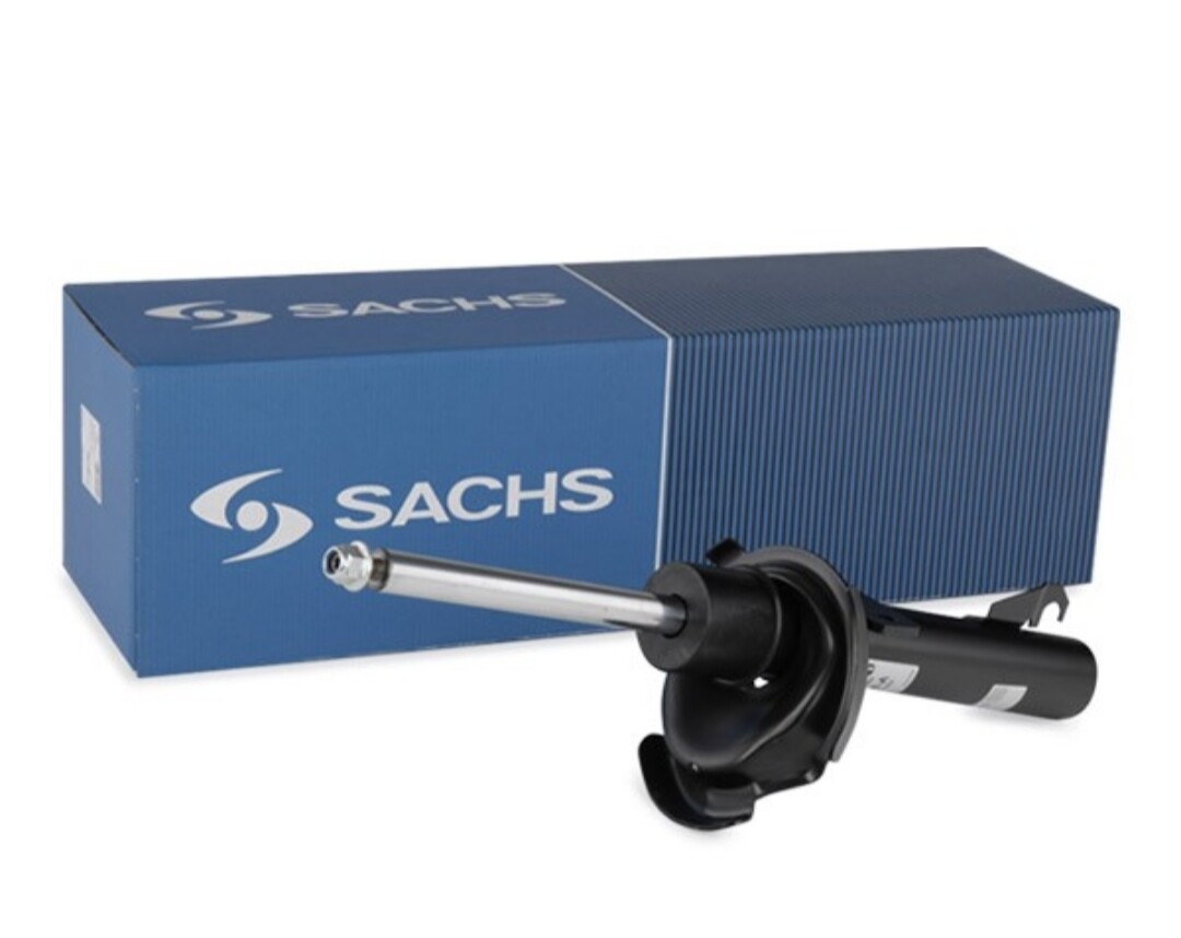

Sachs (originales): van bien, cómodos y relativamente firmes pero me gustaría un puntito más canalla

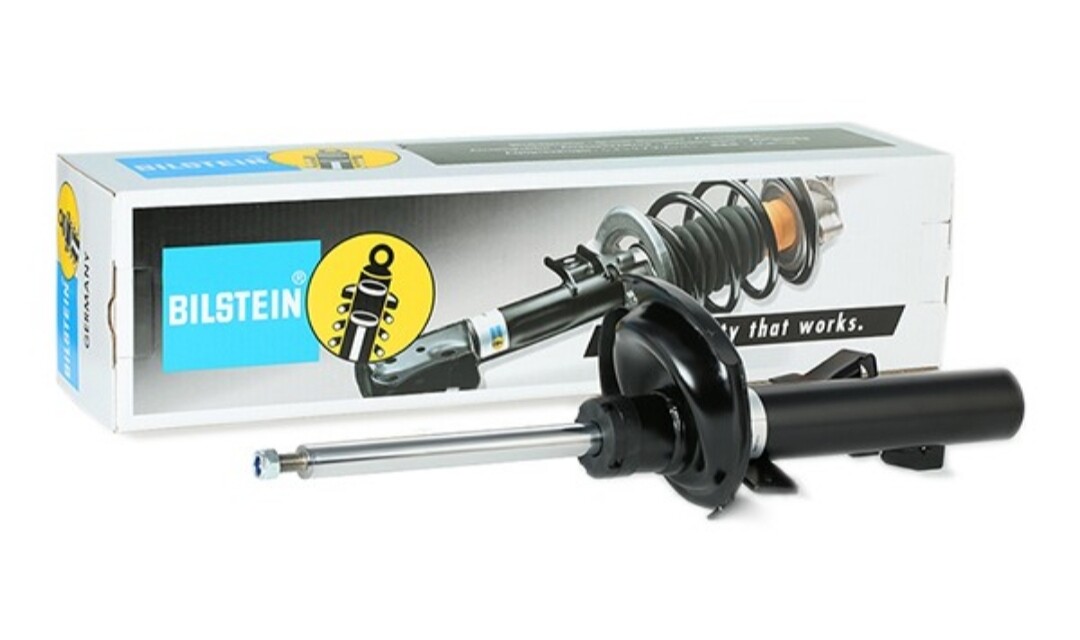

Bilstein b4: especificaciones OEM totales.

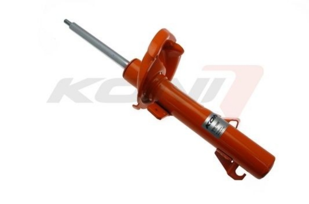

Koni STR.T: amortiguador ya más “canallita” a precio aceptable. Pueden montarse con muelles de serie o hasta 40mm más cortos. Me interesan mucho. Alguna experiencia con estos?

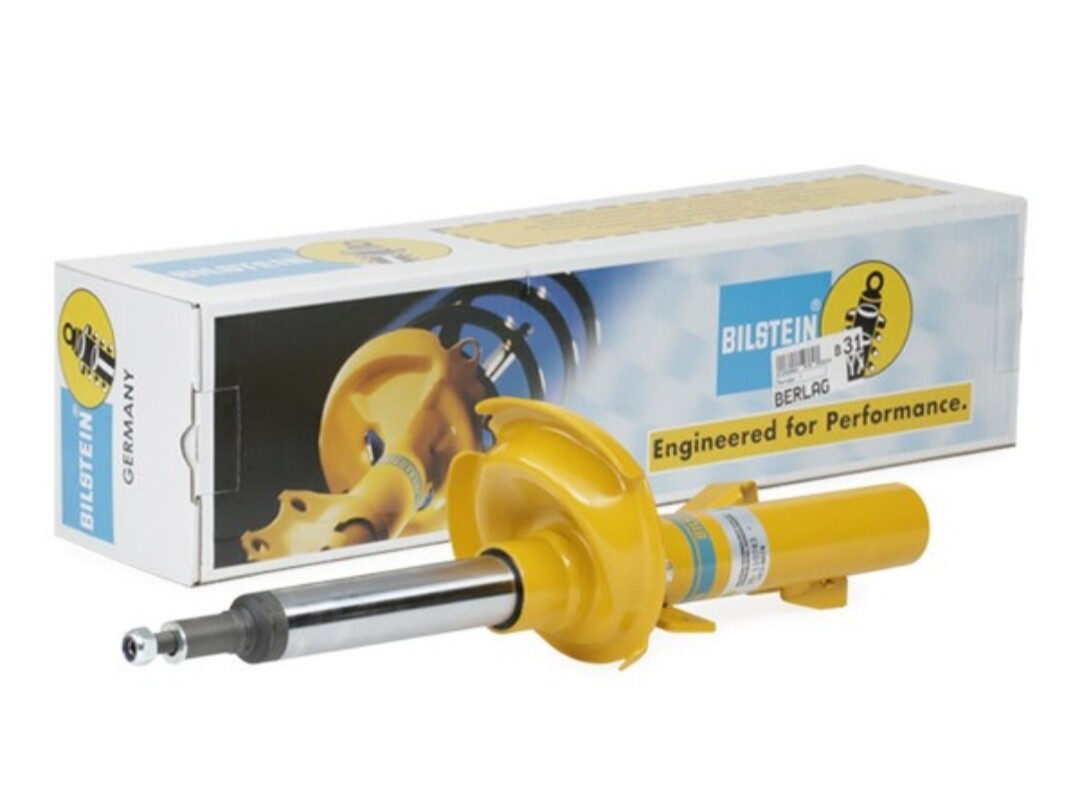

Bilstein b6: los bilstein para altura de serie. Tengo entendido (no sé si son habladurías) que dejan el coche un pelín mas levantado por norma general, lo cual me echa para atrás ya que el coche con copelas regulables que tiene ya está un poco más alto
