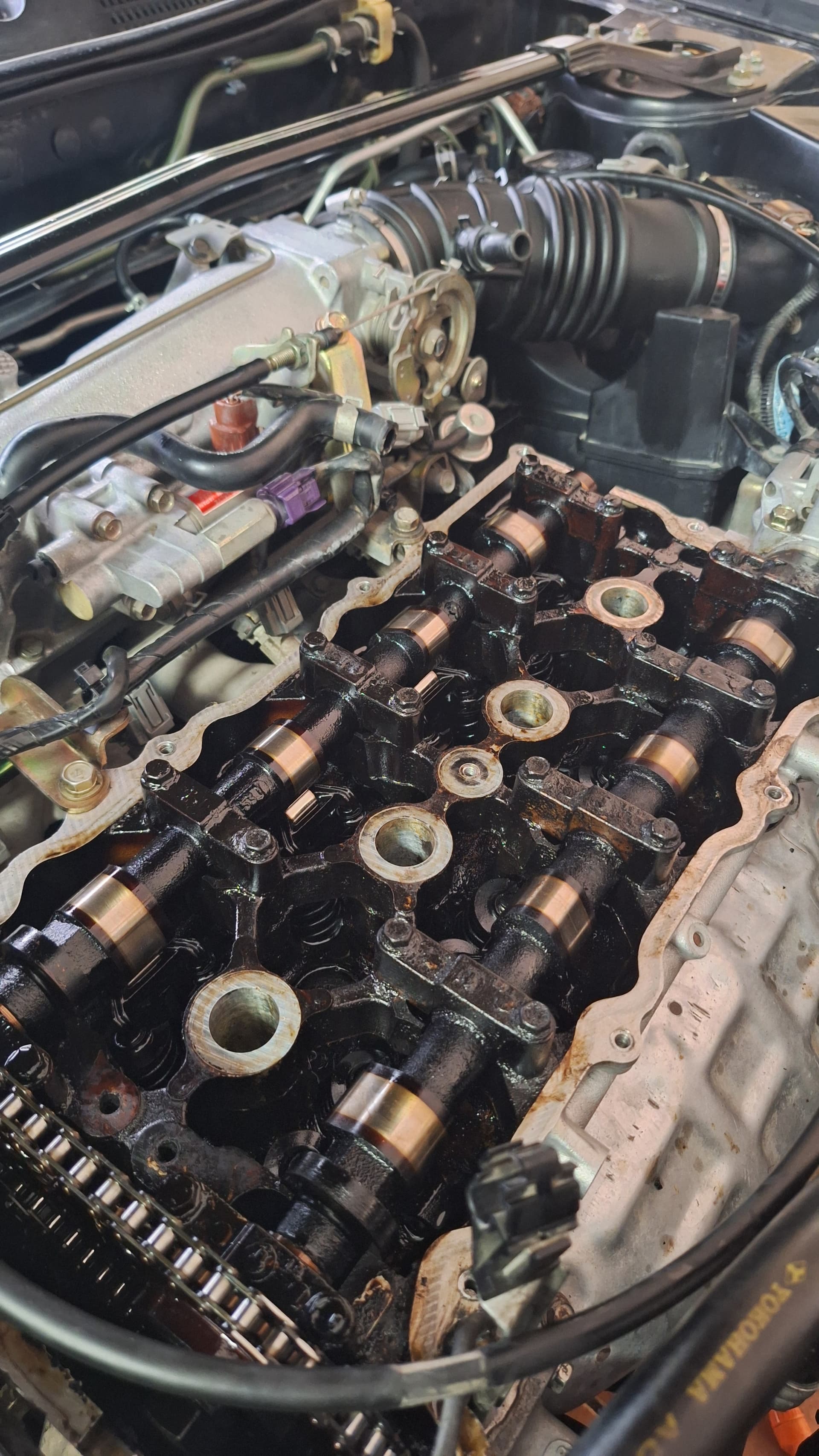

Me disponía a cambiar la junta de la tapa de balancines cuando… SORPRESA, MUCHA ROÑA.
Sabeis como puedo limpiarlo? Las levas por suerte estan en buen estado.
Que opinais de este proceso: https://youtu.be/KyHzlxrIkjE?si=v8BaF2WiCgk7YbRY
Puedes echar todos los productos que quieras que lo unico que van a hacer es quitar la suciedad superficial. No se cuantos KM tendra ese SR, pero ten en cuenta que al pillar temperatura todo eso se “cocina” y se queda pegado. La unica forma de limpiarlo bien es sacar la culata y meterla en un bano de acido, como hacen cuando reconstruyes, y me imagino que esa opcion para ti ahora mismo esta fuera de lugar.
Echale cualquier producto de limpieza de motor de esos cada vez que cambies de aceite, y algo ira saliendo. Mas no se puede hacer.
Tiene 170mil km y parece que le han hecho el cambio de aceite cuando les ha dado la gana, bajé el carter y salió mucha mierda pero nada metálico.
