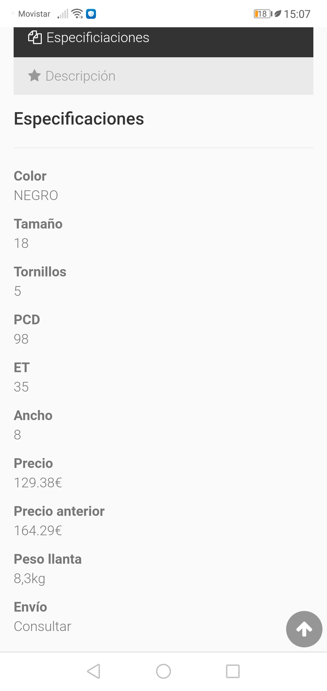

Buenas, estoy pensando en poner llantas flow form ya que quería pillar unas ligeras pero las que he visto no me gustan mucho o son muy caras. De momento que se ajusten a mi presupuesto he visto las asga 681, las novus 02 y alguna más, pero no me entran por los ojos.
Saben de algunos modelos o marcas a buen precio (menos de 1200€) y que estén por debajo de los 9 kilos? Sería para 18x8.

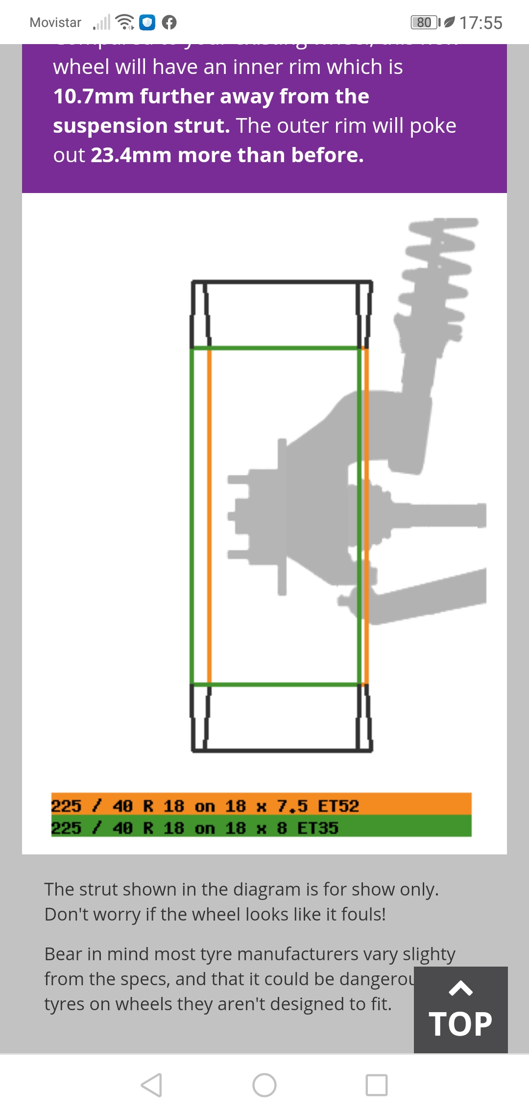

Actualmente tengo ancho de vías homologado en ficha con las llantas de serie, será mucho canteo cambiando a esta medida nueva?? Si se mide del exterior de una goma al interior de la otra no cambiaría casi nada no?
Estas seguro de ese peso?donde has encontrado la info¿?¿ por ese precio?¿ no he podido encontrar ni su web, solo ventas en web aprecios e 550€…
No se, pero hay algo raro, porque una llanta como pides, 8x18 u 8.5x18, estan entre 9 y 10 kg. Y hablo de llantas forjadas, de precios sobre1200€, como pueden ser bbs u oz.

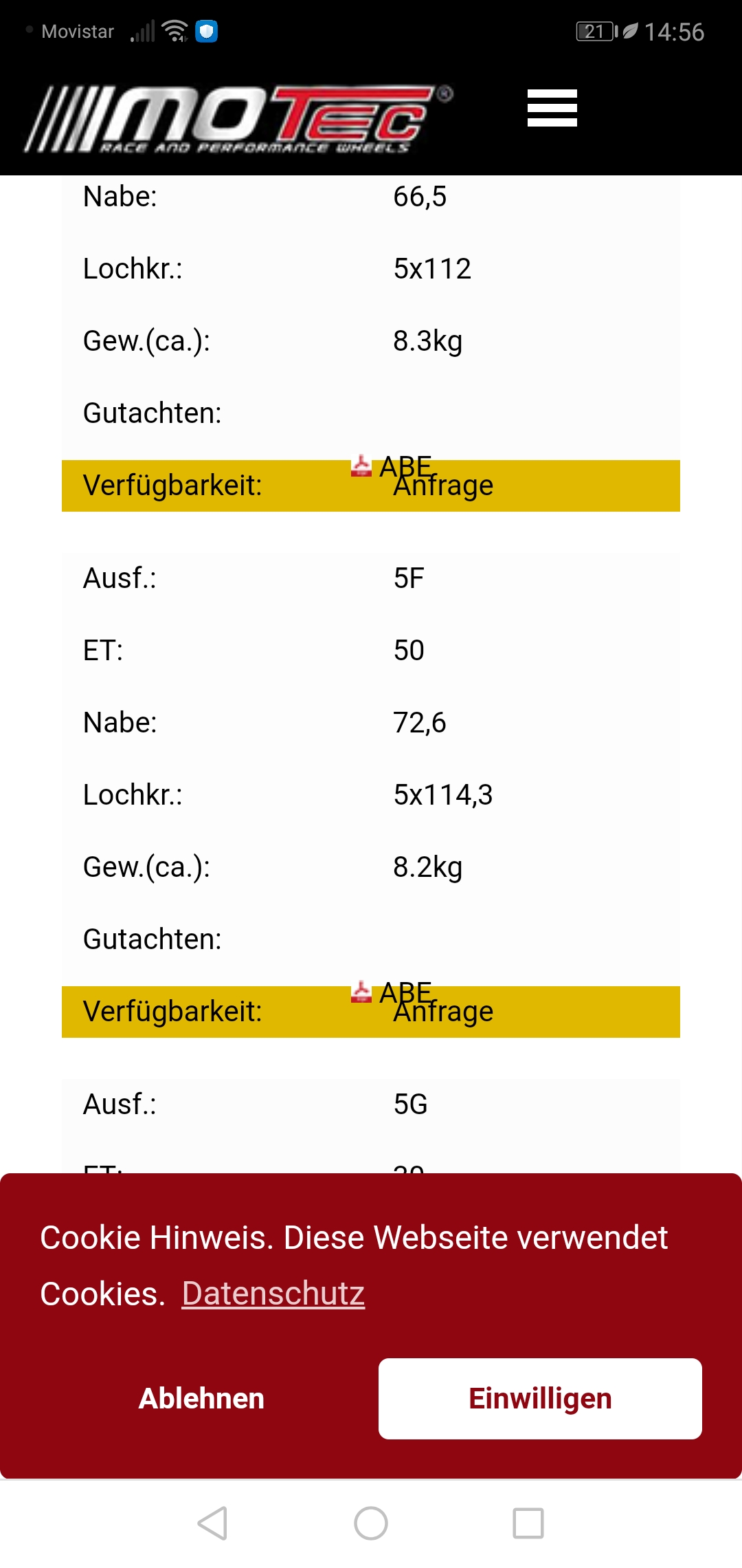

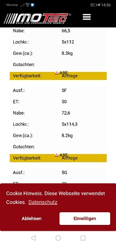

Ya he encontrado las de la foto, motec wheells, alemanas al parecer, y tienen un pesorazonable por medidas, los que decía en 18" de 10 y algo a 12 kg aproximadamente…
Salvo el modelo que debes citar,https://www.motec-wheels.de/en/programm-overview/overview-tuning-range/?design=Ultralight , que si parecen ligeras sobre 8,5 kg, y no son feas, pero el precio, si nome equivoco sobre 250e cada una…quenosvamosa 1000 o mas euros depende del acabado tamaño,ya no es tan regalo. :sweat_smile::rofl:

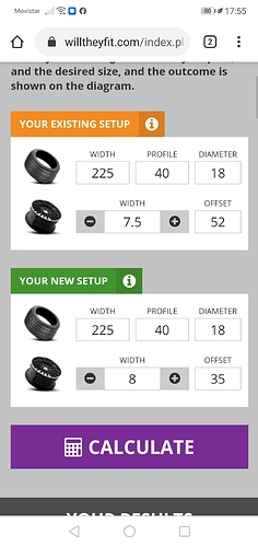

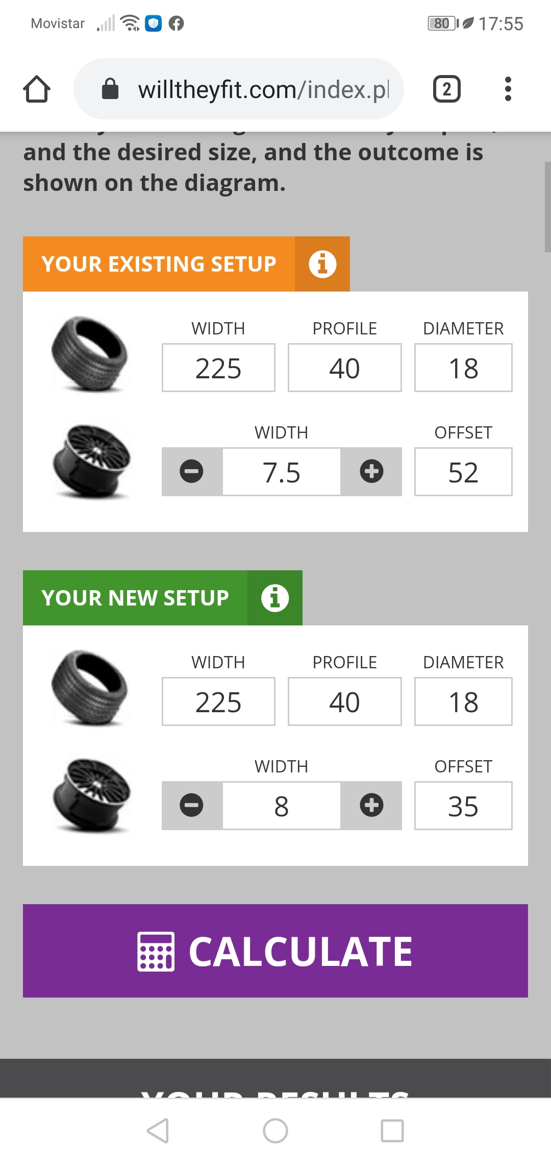

Si antes tenias unas llantas de 7.5 pulgadas con un desplazamiento de 52mm y teniendo en cuenta que una pulgada es igual a 25,4mm, tendrás una diferencia de 46,7mm en la anchura de vias total si montas 8 pulgadas con 35mm de desplazamiento.
(7.5 * 25,4 / 2) = 95.25, que contando con el desplazamiento te quedan 43.25mm en el lado exterior del buje y 147.25mm en el lado interior
(8 * 25.4 /2) = 101.6 que contando con el desplazamiento te quedan 66.6 por fuera y 136,6 por dentro
66.6 - 43.25 = 23.35 mm que las nuevas ruedas sobresalen mas que las antiguas por cada lado
Contando con que tienes un margen de +/- 3 cm de anchura total del eje, te pasas por casi 2cm.
Si quieren tirarte en la ITV, o un guardia civil multarte, estan en todo su derecho.
Ahora bien, hasta un margen de +/-6 cm no es necesario presentar proyecto técnico para meter el nuevo ancho de vias en la ficha.

Muy bien explicado, si señor.

Por fin, necesitaba una respuesta así Aaron no tenía yo la cabeza para pensar jajajjaja gracias​:pray::pray: cuanto acabe la cuarentena ya contaré a ver que tal jejeje

En la foto que has mandado tu, ya te pone lo mismo que te ha dicho raul y sin calcular nada… ya te lo dice la propia pagina.
