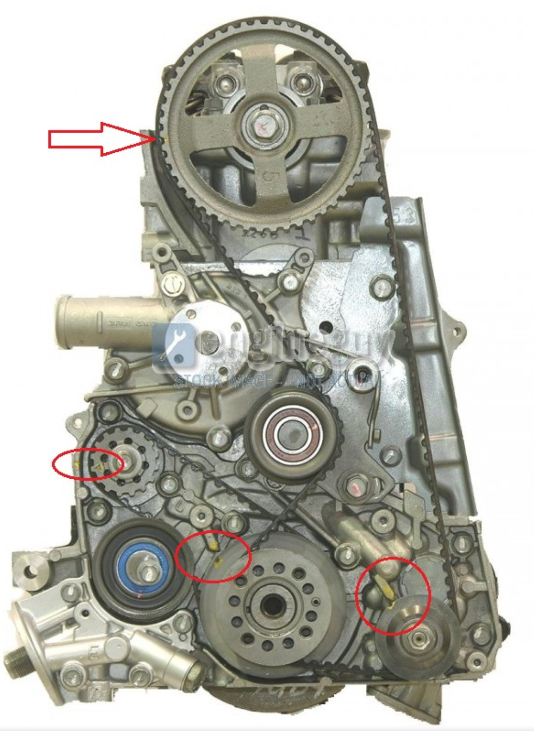

Hola a todos. Me ha encantado leer esto. Resulta que he cambiado la distribución de mi starion que lleva un 4g63 y he puesto todo en sus marcas y el eje del contrapeso también iba en su marca pero me sigue vibrando a altas vueltas. Paso foto donde se ven las marcas.
Nose pero yo veo en la segunda foto un piñon sin correa
Ya está arreglado chicos. Subí un Brico de como lo hice. La foto es antes de desmontar.
