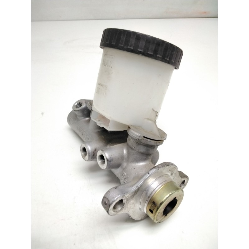

No tienes una referencia exacta o una foto?
La ref es BM33-50. Lo que me refiero a dos pistones no es a qué un mismo vástago lleve dos pistones, si no como si llevara dos cuerpos paralelos, hace como dos cilindros juntos. Mando foto
BM33-50 no es la referencia, hay diferentes versiones con ese código. Por ejemplo la referencia de la bomba del Sunny es 46010-62Y20, para modelos con ABS. Esa de la imagen además no es una bomba de Sunny GTI, la bomba de un Sunny es esta:
Ambas son BM33 pero como ves son diferentes.
Fíjate también que la bomba del Sunny lleva los repartidores de frenada integrados en la salida de los latiguillos que van a los frenos traseros. A parte el GTI lleva repartidores independientes para cada rueda trasera conectados a la suspensión. Si ya tienes tu propia solución para el reparto de frenada, no creo que la bomba del Sunny GTI tal cual sea buena opción al llevar los repartidores esos.
En cualquier caso, son todas similares, llevan 2 pistones en tándem, uno detrás del otro, y la presión del primero empuja al segundo. Todas esas bombas son iguales en ese sentido, en el 99% de los coches.

Entiendo, estás hablando de un N13 y yo de un N14. Los N13 GTI son muy raros de ver. Te va a costar encontrar una bomba BM33 de 4 salidas que no sea esa. Casi todas las que he visto de coches más modernos son de 2 salidas, excepto esa del N14 GTI. Puedes rebuscar en los despieces de Amayama a ver si algún otro Nissan de la época lleva una bomba BM33 de 4 salidas.
