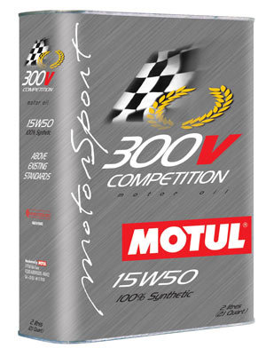

Lexus IS300 2JZGE — 15w50 sintetico Motul Competicion

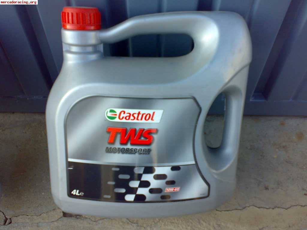

Toyota Supra MKIII — 10w60 Castrol TWS

Lexus IS300 2JZGE 6 en línea aceite 15W50 300v motosport competición
Castrol FTW, pero una duda Lev, esas latas no son 4 litros en vez de 5? (edit, vale, lo veo xD)

que tiene que sea 10-60 como los que has puesto ahi?
(no sé mucho de eso xD)
Haber no uso Castroll porque una es lo de comprar 2 latas y se me va de precio aunque despues compense.

La gente de Islaracing ha hecho pruebas en circuito, probando varias marcas, y Motul aguanta muchiiiisimo más sin llegar a temperaturas extremas,tarda un poco en calentar pero se mantiene óptimo mucho más tiempo que cualquier otro, yo lo que hago es cambiarlo a los 10.000 km y sale tan limpio y en tan buen estado que se lo pongo al polo que tengo para todos los días… Mato dos pájaros de un tiro.
Que va lev, el aceite sale perfecto, con este aceite, si no
Le das caña, puedes hacer 20000 km sin problemas.
Pero Motul aguanta bastante más, y esto de los 20000 km me lo han dicho preparadores y mecánicos de coches de rally, y no de campeonatos regionales precisamente, ellos no usan otro. Es más, en superGt, y a ti que te gusta tanto Ferrari, metían Motul en los bidones de shell, y esto me lo ha dicho un expiloto de Ferrari.
Hasta ahora al Volvo le hechaba el Motul 5w40 300v, pero al rodar en circuito a 120º la presion de aceite me bajaba a 0.9bar…:S, ahora lo acabo de cambiar por el Mobil 5w50, y de momento, con el aceite a 115º tengo 0.3 - 0.4bar mas que con el Motul, aparte el Mobil es infinitamente mas barato jajajaaj
Pues yo tengo entendido que el Motul 300v es un aceite para cambiar a los 8.500km…igual estoy mal informado, nose.
