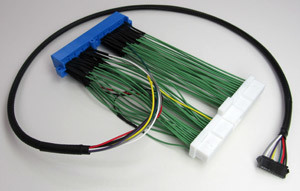

Para instalar eso consejo de utilizar un harnes specifico por el coche … se puede comprar ahí :
http://www.boomslang.us/apexi-safc-2.php
y con eso no cortas nada de tu coche … mas seguridad.

aquí tienes mi harnes … puedes ver el Original de BoolSlang y el añadido que he hecho para conectar el S-ITC … y con eso no toco mos mazos del coche
http://imageshack.us/a/img836/9617/3electronique1001280001.jpg
http://imageshack.us/a/img546/8939/3electronique1001280002.jpg
http://imageshack.us/a/img819/5828/3electronique1001290006.jpg
Ahora que tienes el harnes hecho hay que instalar todo en el coche , harnes y SAFC2 (y SÍTC) … no hay que añadir ningún mazo de alimentación porque el SAFC y ITC utiliza la alimentación de la centralita y le cojee del harness …
