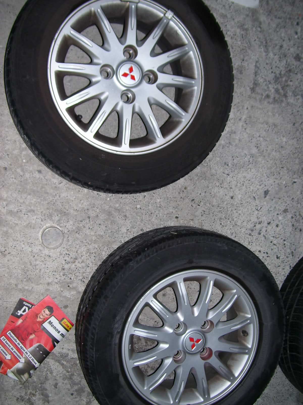

en este mini pintaremos los 3 diamantes de las llantas,que venian del color de la llanta(grises) de color rojo
empezamos enmascarando lo que no queremos que se ensucie apretando con la una la cinta de carrocero para que se quede bien pegada
ponemos el periodico para tapar la llanta(tomamos la forma y despues lo pegamos,asi lo usamos en todas las llantas simplemente poniendolo encima y ajustandolo en unos segundos)
depues ponemos mas cinta en la parte del triangulo del diamante y con el cuter cortamos la medida para que quede al ras con el resto
una vez pintado este es el resultado
